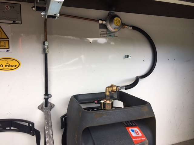

je suis passé de la bouteille propane 13kg à un cube ( peu importe propane ou butane ) :
pour être conforme ,il faut une lyre HAUTE PRESSION avec un raccord sur la bouteille qui va de ton Cube (ou autre ) à un detendeur 30 mb ( qui est compatible butane et propoane avec ses 30mb) détendeur qui doit être fixé sur la paroi, et en cuivre rigide du détendeur à l'insatallation dans ta caravane.

On est bien d'accord ,<<Pascalgiu>>
Lyre haute pression avec date limite ou Lyre inox a vie + robinet /adaptateur clipsable sur la bouteille
c'est tout a fait le même genre d'installation aussi pour moi ,
mais pour faire ça il faut une installation restée en conformité
et sur la caravane de << David Trier >> il n'y a plus de détendeur Mixte 30 M/bars
