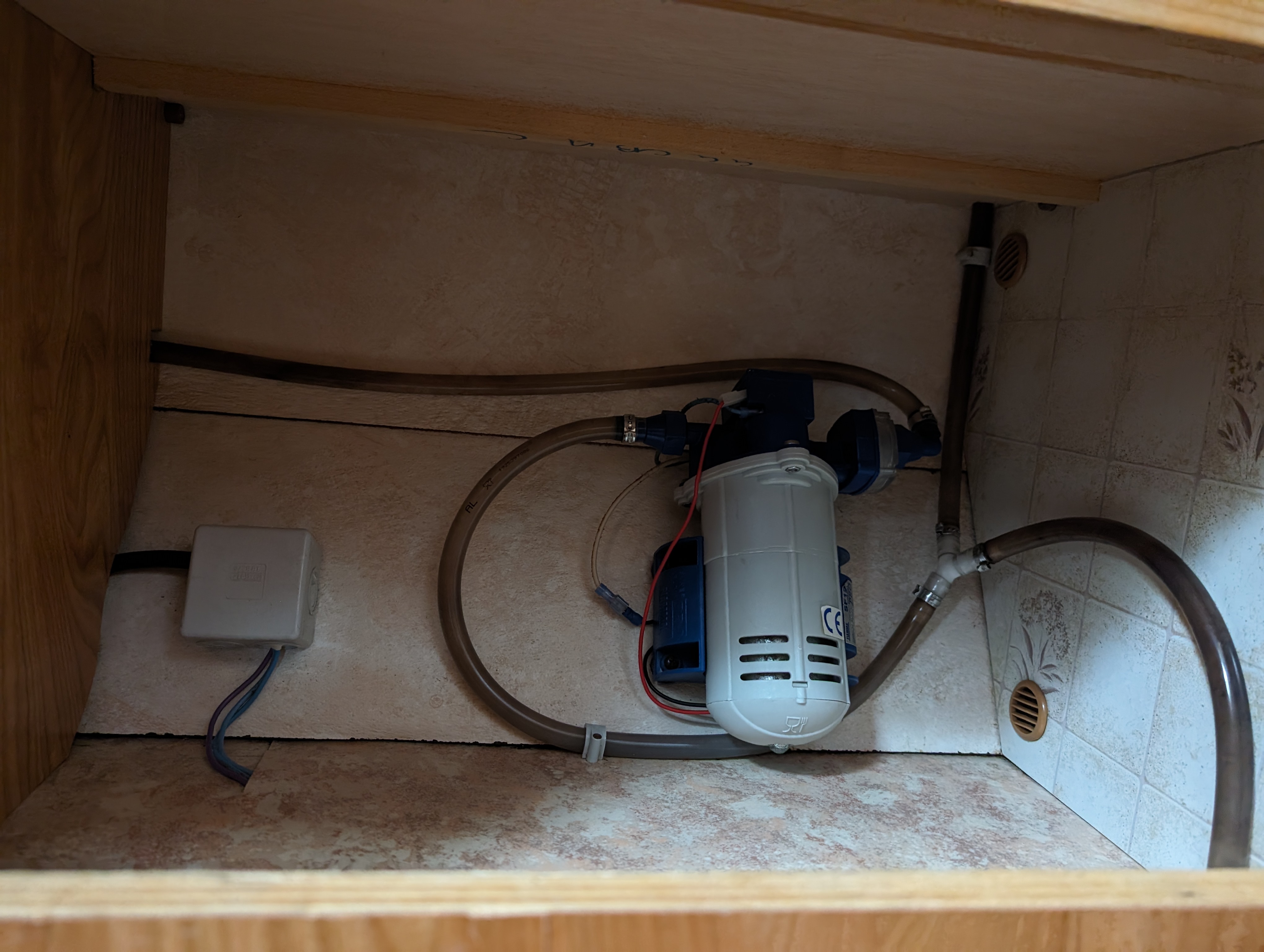

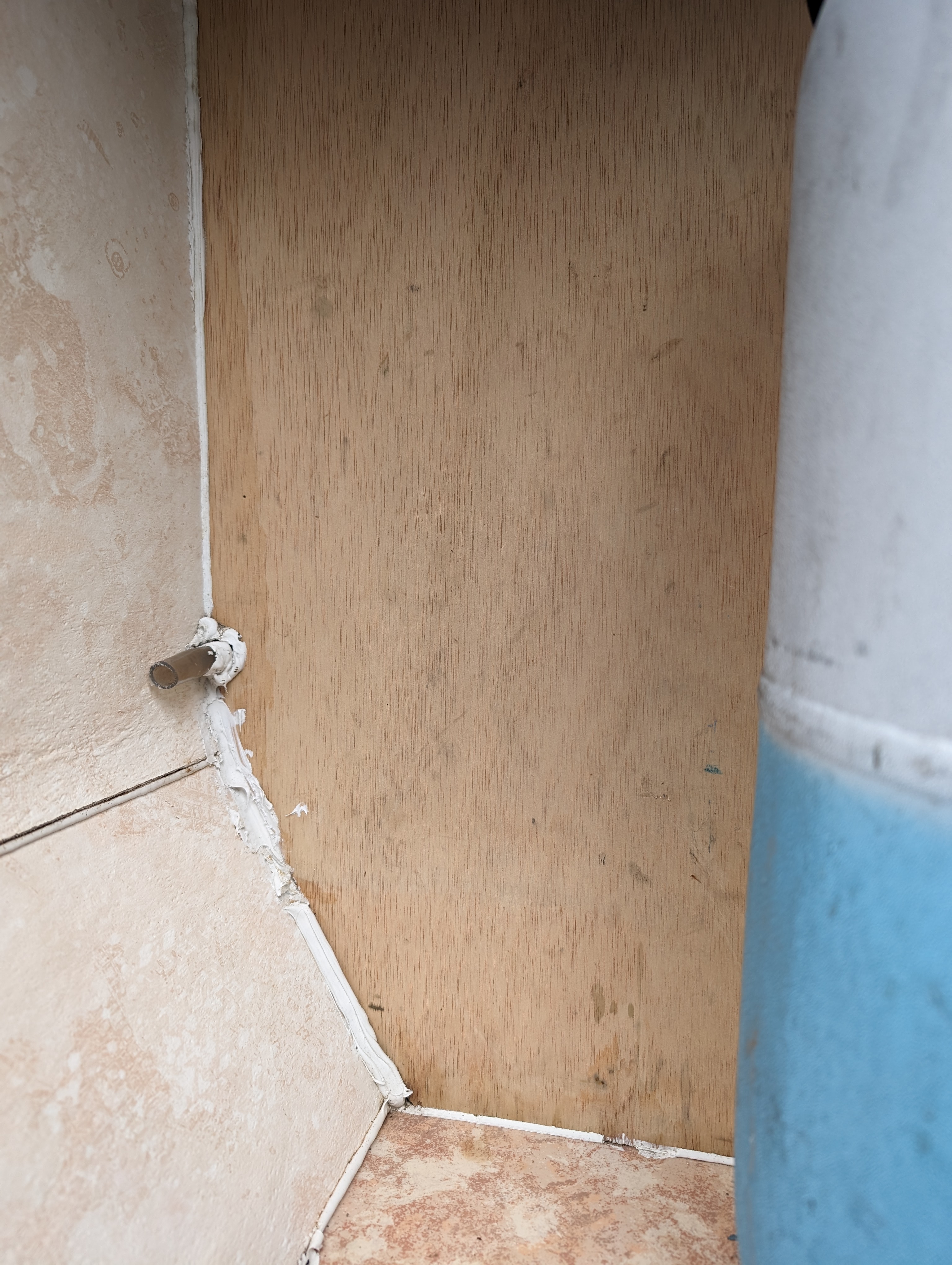

On a acheté un Le Mancelle 440 CB de 1998, et on découvre qu il n'y a pas de réservoir pour l eau propre...
On a suivi le tuyau de la pompe et il arrive dans le caisson de gaz de la sorte.
On suppose que le plus simple est de mettre genre un jerrican de 15 assez haut ? Mais surtout comment faire le raccordement entre ce bout de tuyau et le jerrican ? Merci.

Re: Pas de réservoir d'eau propre sur la caravane ?
Tu peux aussi mettre un reservoir dans un coffre de banquette ou dans la soute du lit
en faisant passer le tuyau autrement ,
ça te retireras du poids en flêche plutôt que de l'avoir dans le caisson a gaz
qui en a déjà bien assez de ses bouteilles de gaz
oui, mettre un réservoir et là, il suffit de raccorder le tuyaux au bas du réseroir. Faut juste trouver la bonne place et installer la coupelle de remplissage.

D'accord merci. En fait le caisson à gaz sur cette caravane est à l'arrière à l'opposé de la flèche juste sous la cuisinière et le lavabo. Du coup ce serait compliqué de tirer des tuyaux sous les banquettes faudrait traverser la douche et tout ou rien n'est facilement accessible contrairement à la cuisine. Je crois qu'on va simplement changer les tuyaux par des neufs plus longs et mettre un jerrican dans lequel le nouveau tuyau plongera.
On se demande quand même comment c'était foutu d'origine

J'ai le même portillon que toi. Effectivement le jerrican a une forme particulière et est très rigide. Malheureusement je ne pourrai pas te faire de photo avant le mois de mai car je ne peux pas accéder à la caravane plus tôt.
Je suis tout à fait satisfait de ce système car cela me permet de sortir facilement le jerrican pour le vider ou le nettoyer par exemple.
Un petit conseil, quand tu mettras un réservoir, bloque le vers la paroi opposée à la porte car j'ai déplacé une fois la caravane sur un camping avec le jerrican plein et il a glissé vers la porte ce qui a bloqué l'ouverture. J'ai dû casser la grille d'aération pour ouvrir.
