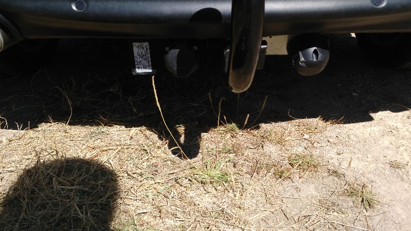

J'ai passé la main ce matin au niveau du pare choc il me semble qu'il y a une découpe je regarderai demain matin quand il fera jour.

Oui Pouxy, tu auras peut-être une surprise !
Pas bien gênante puisque la découpe ne se voit pas sauf couché dessous, ou la voiture sur le pont.
C'est peut-être pour ça que Papy 80 n'en voit pas sur celle de son quartier.

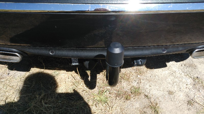

Je m'aperçois que le forum C6 n'est accessible qu'aux inscrits, je mets donc les deux photos de ma voiture pour ceux qui ne désirent pas s'y inscrire.

C'est exact j'ai regardé en me baissant il y a bien une découpe dans la partie inférieure du pare choc elle ne se voit pas sauf si on passe la main.
Pour les détecteurs il y a bien une modification je n’étais pas au garage lors du montage de l'attelage sur ma C6 mais je peut te dire que sur la mienne cela ne sonne
