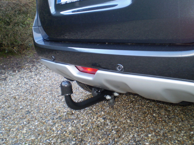

Sur la mienne cela ne sonne pas avec la boule

- Attelage Koléos.JPG (171.45 Kio) Consulté 4274 fois
Re: Choisir son attelage (pour Citroen C6)
@Pouxy, c'est bien ce qui me taquine, deux mêmes voitures, deux résultats différents. En comparant, je cherche ce qui pourrait être différent justement, merci de ton aide. Peut-être le faisceau ou son branchement.
Quand sera venu le moment d'utiliser la boule, je pense que je devrai démonter le pare choc et passer un autre faisceau.
@Papy, merci des photos; les capteurs de tes Renault sont bien plus hauts que les capteurs de la C6, la boule n'est pas dans le champ. Regarde la photo de la C6, elle est en plein dedans.

@ sacha il me semble que la dimension de ton crochet est plus court que le mien ce qui expliquerai que les détecteurs le voit
je vais essayer de prendre un moment pour faire des photos et prendre des cotes cette semaine si la météo le permet.
Ça c'est bien possible et expliquerait tout. Moi aussi, je vais le photographier et prendre ses côtes, nous comparerons.
