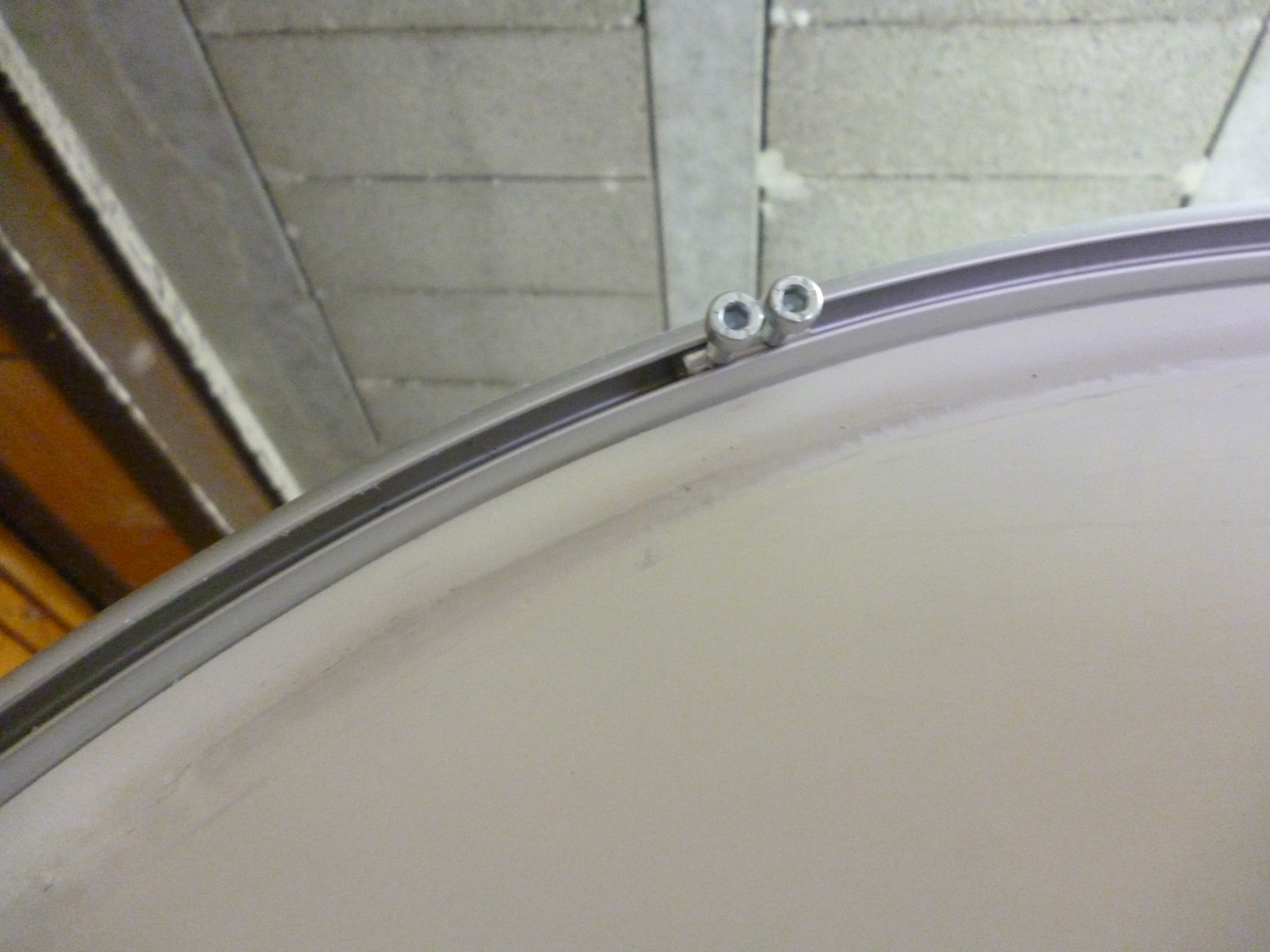

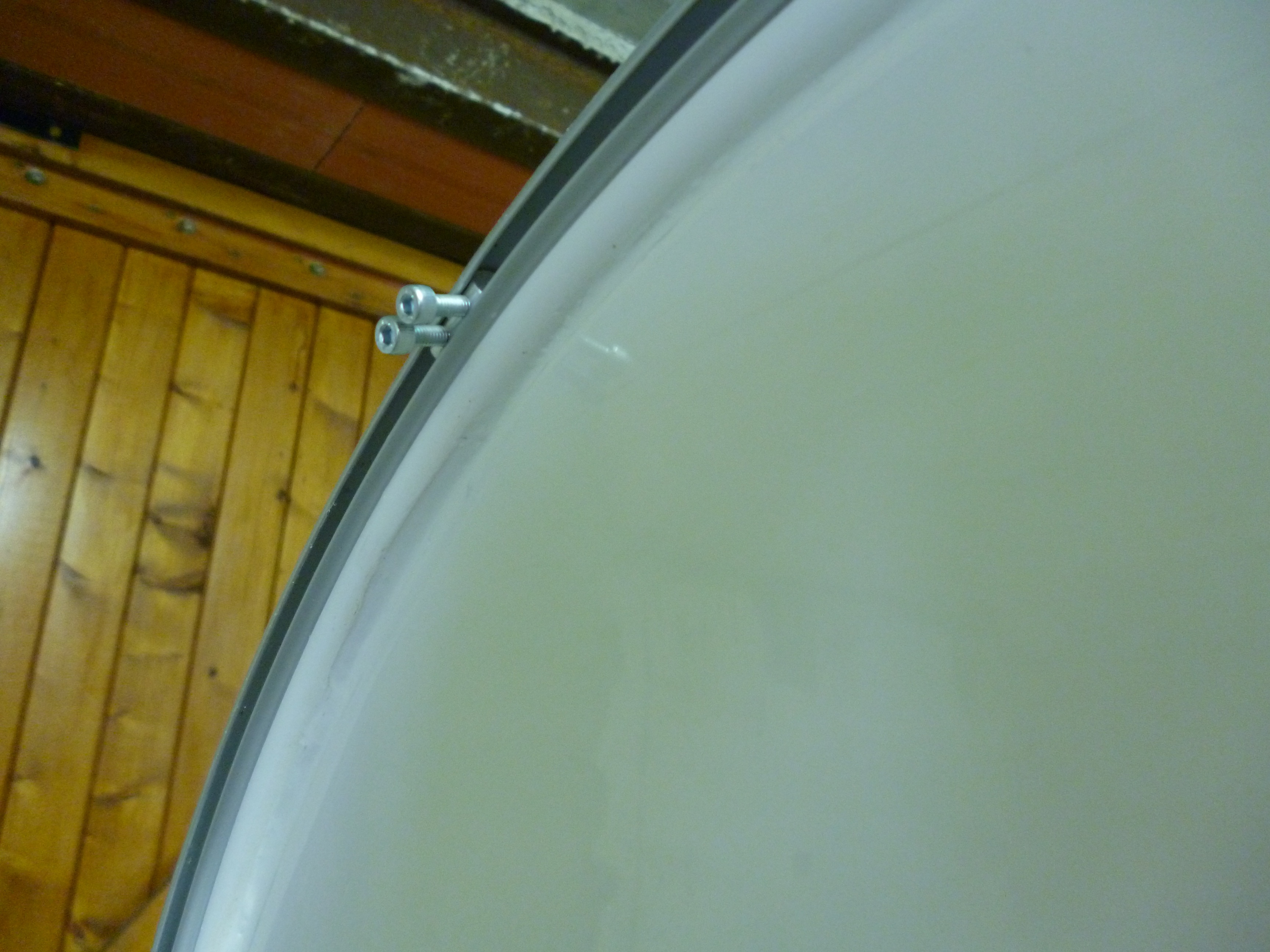

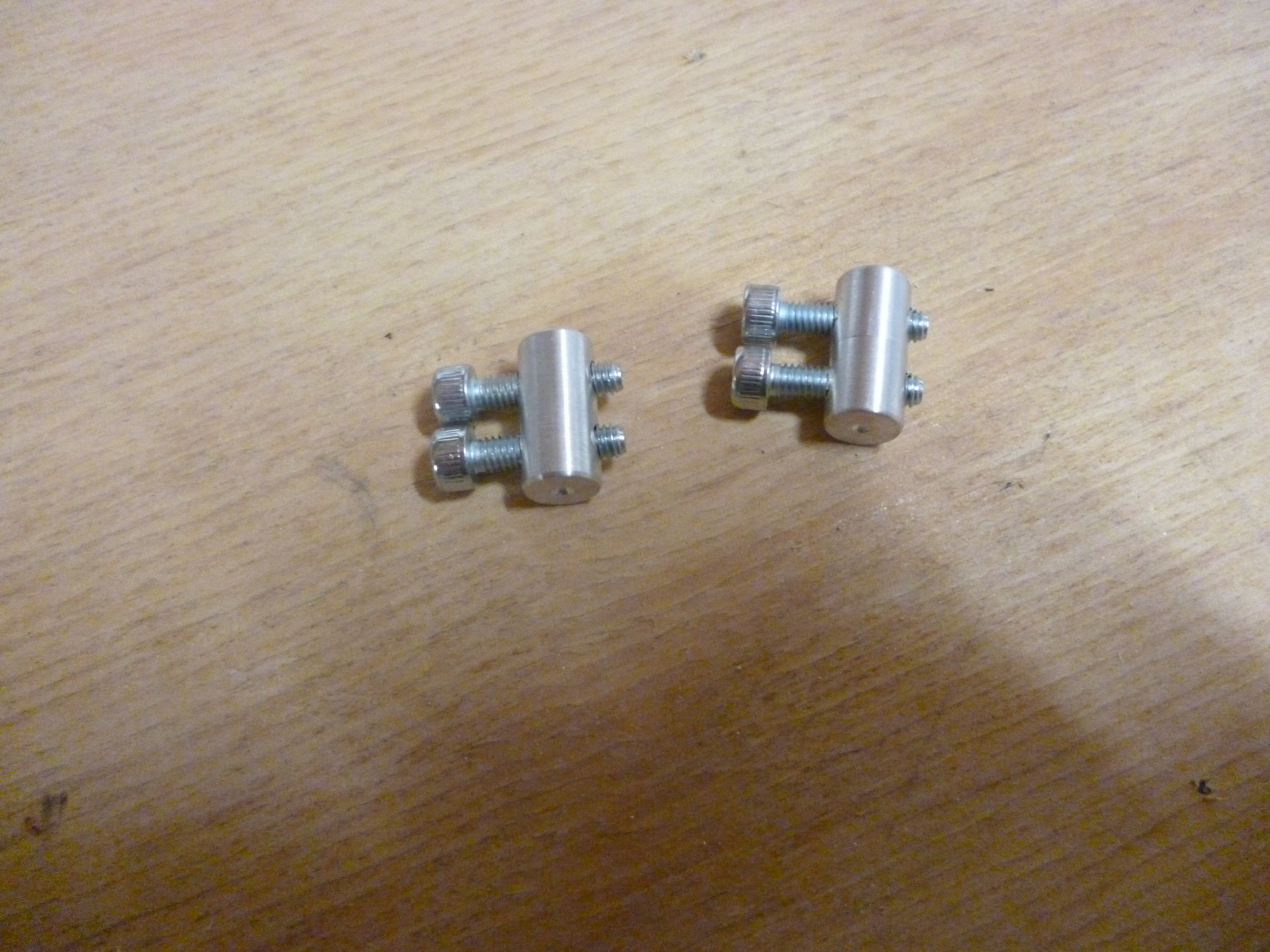

voilà, j'ai fait mes butées en alu 2017, il me reste à changer les vis pour de la vis pointeau inox (butée fixe dans le rail) et vis inox papillon (ou autre) pour la butée démontable :D
Nb : j'ai fait deux trous taraudés, dans l'idée de mettre une vis longue pour maintien d'une ficelle fixée à un éventuel oeillet dans la bache si besoin :D

Très bien , je constate que c'est du pro , et bien équipé à la maison .

mais ça ne va pas tendre la solette :oops: :oops:
ça va juste éviter qu'elle ne glisse à gauche ou à droite 8)

oui, mais c'est pour ça que je met une deuxième vis, pour pouvoir tendre avec des oeillets et une ficelle tendue entre l'oeillet et la vis :wink:
et oui, je suis assez bien équipé avec un combiné tour/fraiseuse pour métaux :D

Non ça ne va pas tendre la toile , mais le but est d'empêcher la toile d'aller de droite à gauche .
Si le jonc est assez gros par rapport au rail , ça peut convenir .
Notre ami '' Burny '' saura remédier au problème , c'est ce que j'ai pu constater par la fabrication de ces pièces .

Ok pour les pièces, mais il faudra bien tendre la toile latéralement , bien que ça ne soit pas une obligation car purement esthétique 8)
