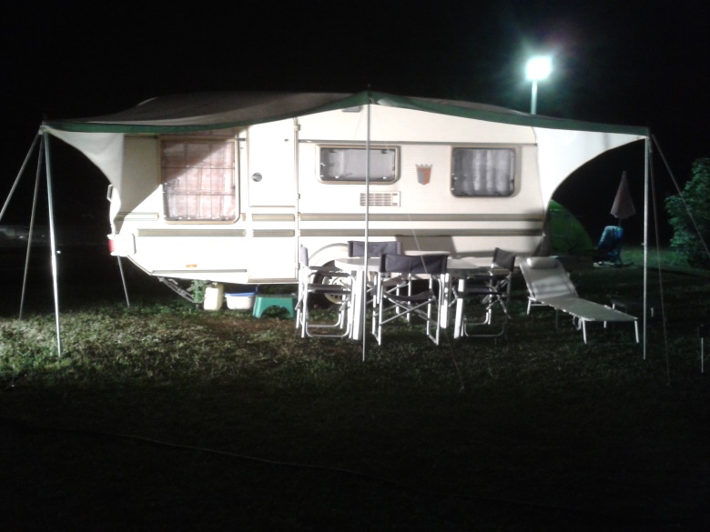

J'utilise cette solette depuis plus de 10 ans sur ma caravane Tabebrt, et elle ne glisse pas à gauche ou à droite car il y a un oeillet en bas des deux côtés de la solette (le long de la caravane).
Je fais montage assez facilement, car il n'y a que 3 piquets (avec 2 cordes fines à chaque piquet, avec des sardines "cornières" au bout de chaque corde).
... et ça tient bien sous la pluie et au vent léger (jusqu'à 30 km/h)
Ceux et celles qui étaient au tournage du film "Venise n'est pas en Italie" pourront te confirmer que ma solette a bien résisté à la météo changeante que l'on a eu :lol:

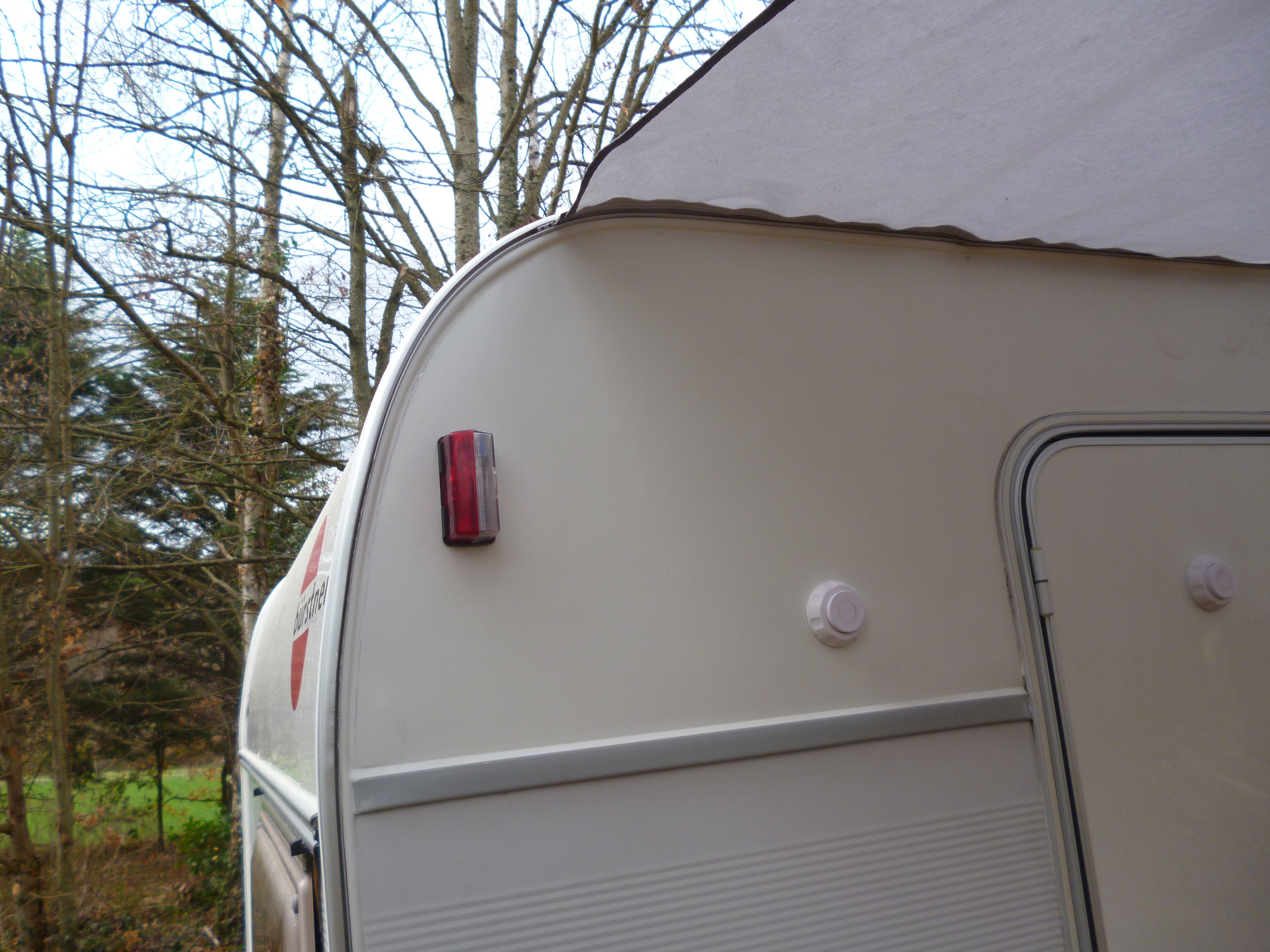

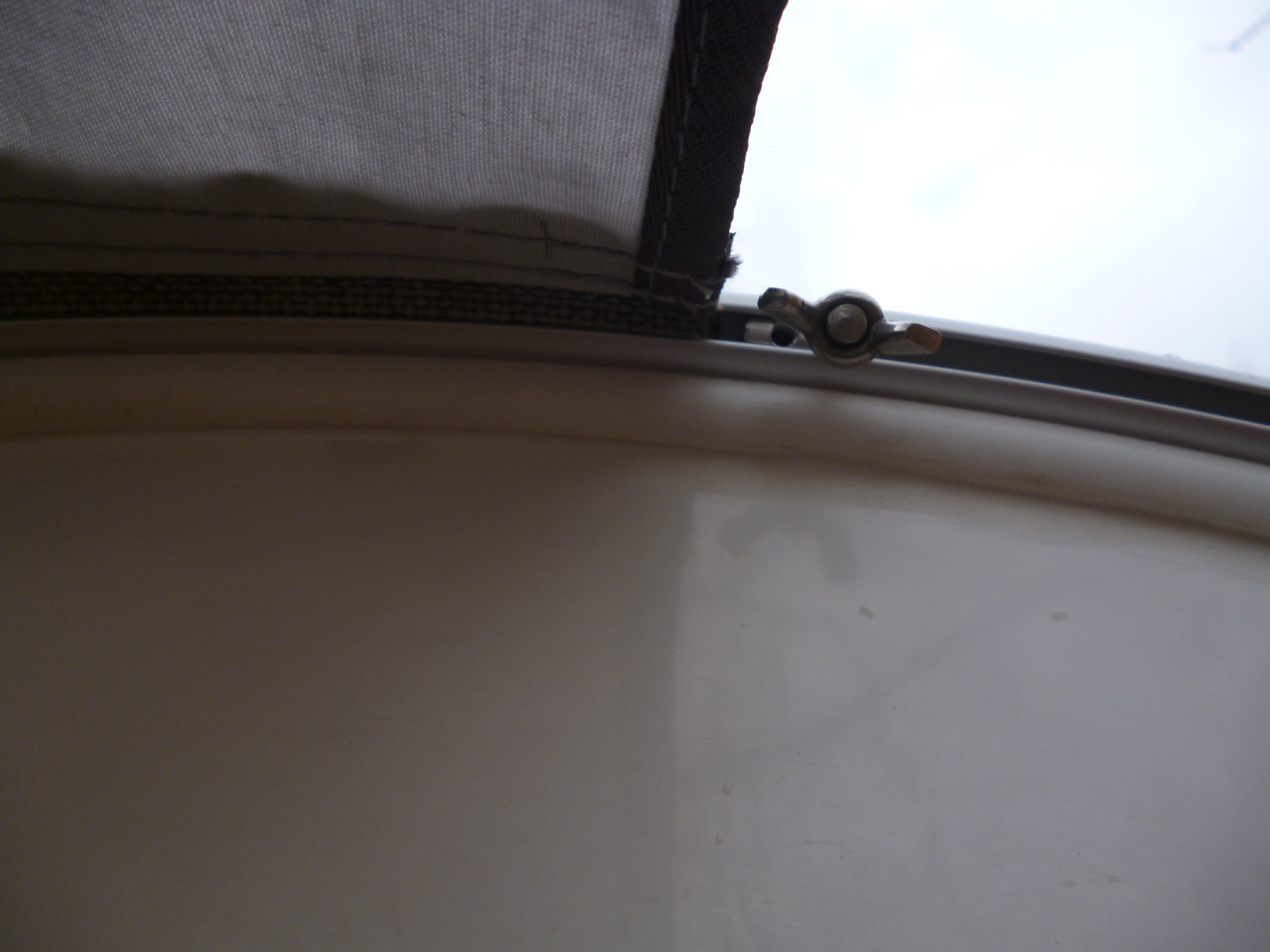

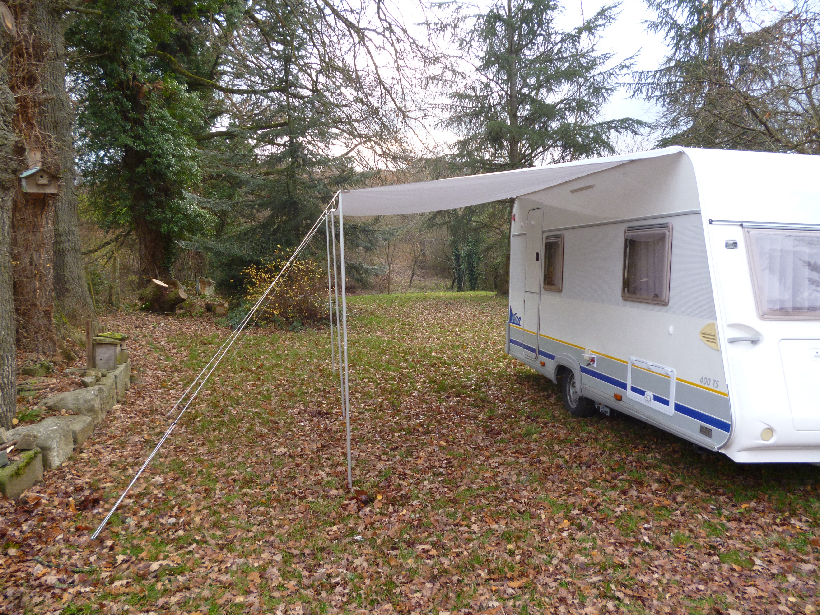

aujourd'hui, montage de la solette, et test de mes butées : l'une reste fixe dans le rail (vissée avec deux vis pointeau inox), l'autre se visse à chaque montage avec une vis à tête à oreilles, rapide et ça ne bouge dans aucun sens :D

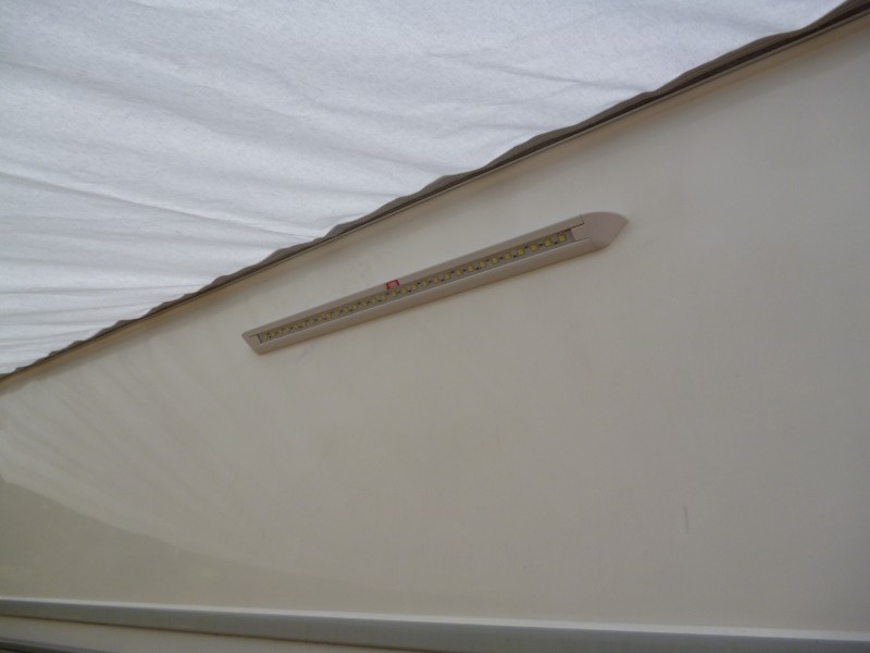

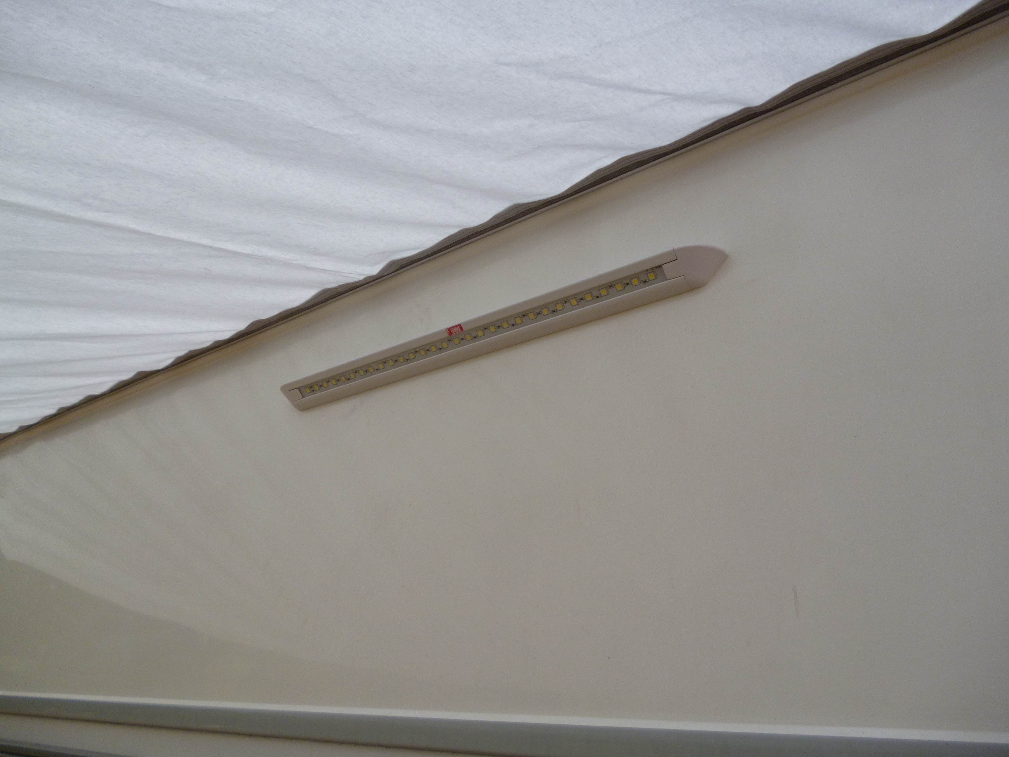

on peux voir également l'éclairage extérieur que j'ai ajouté il y a une quinzaine de jours (barrette led FIAMMA)
le sol étant un peu mou, les sardines avaient tendance à bouger dans le sol donnant ainsi du "mou" à la toile, je verrai l'amélioration à apporter après un ou deux WE d'utilisation.
j'ai profité d'avoir sorti la caravane avec le mover, pour faire un peu de menuiserie, c'est à dire faire les débits du mélaminé blanc qui vont me servir à réaliser le moule du bac à douche de la caravane :mrgreen: et oui, mon garage n'est pas assez grand pour stocker la cara et bricoler avec le combiné bois (seulement 40 m2) :mrgreen: ===1 ===1

super ===8
ah oui, le bandeau led fiamma, j' en ai 2 depuis longtemps, j' aime bien, c' est esthétique :mrgreen:

FÉLICITATIONS Burny ,
Super bonne idée ! à breveter ...?
Comme c'est pas encore déposé , je vais faire une copie à ma façon .
Merci pour l'idée , le forum sert surtout à ça .

y a pas de brevet ni de copyright :mrgreen:
le seul bémol, c'est qu'il ne faut pas serrer les vis comme des bourrins, sinon ça déforme le rail :wink:
et bien mettre des vis inox, dans l'éventualité de pouvoir y démonter si nécessaire :roll:

dis donc pierre, si je partage, c'est pas pour rien non plus, c'est que ça peu servir à d'autres ===2
et franchement, hyper rapide à installer, tu glisses la toile jusqu'en butée, tu mets l'autre butée et tu passes aux piquets.
je vais voir pour trouver des piquets téléscopiques ou réglables, histoire de baisser à ma guise la hauteur :wink:
