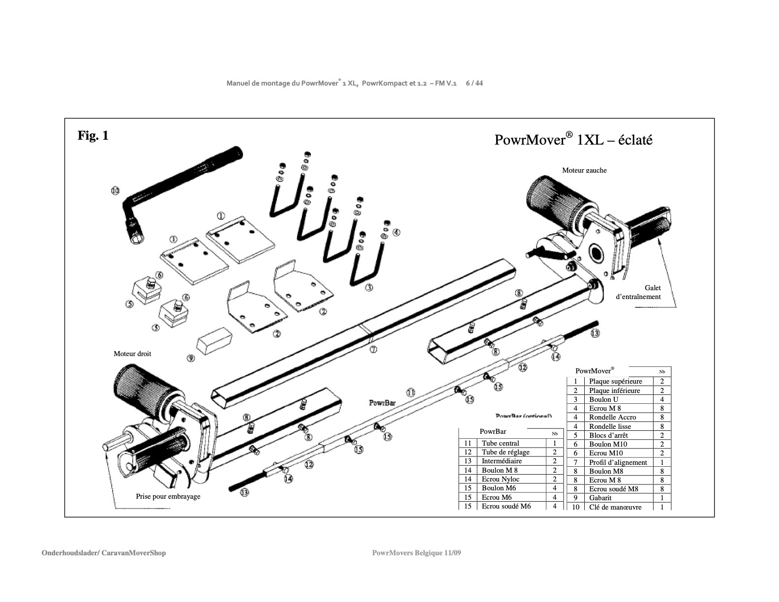

sur le power touch pas de réglage a part avancer la butée clamée sur le chassis

Messages : 5034
Re: avancer le galet sur powrtouch
Message par MOMO59 » 16 mars 2021 19:40
je n'ai pas de photo disponible
c'est une bute mécanique (un cube fendu avec une vis de pression) qui empêche le moteur de reculer
Messages : 5034
Message par MOMO59 » 16 mars 2021 19:44
par contre j'ai la notice de montage c'est la pièce 5 avec le vis 6

Message par Papy Miche » 17 mars 2021 16:52
Merci mOMO59 pour cet éclaté. Je vais regarder cela de près , en allant chez notre fille Dimanche, sauf si nous somme confinés comme je le crains.
