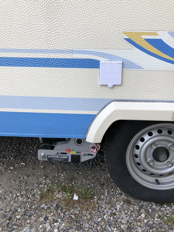

Sur mon ancienne Caravelair:
La batterie au plomb à décharge lente, je l’ai mise dans un bac étanche, l’intérieur du coffre de la banquette de gauche.
L’interrupteur sectionneur quant à lui j’ai découpé la paroi et placé à l’extérieur.
- 3A2EBA5B-F537-46C2-92BA-599187A13F90.jpeg (222.44 Kio) Consulté 9112 fois
- 45D20263-04C0-4B72-85DB-A04193DEBF2B.jpeg (125.44 Kio) Consulté 9116 fois
Alain
