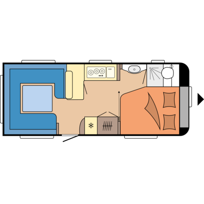

l'arrivée de notre Hobby étant prévue pour le 26 octobre, j'envisage le placement d'un mover par mes soins.
Mon choix se porte sur le Truma Smart A.
D'après l'implantation, soit je place le système dans la banquette située à l'arrière ( côté cuisine, ou côté porte d'entrée), soit je place le système sous le lit avant, mais la batterie risque de se retrouver juste devant la trappe de soute...
Je fais appel à l'équipe pour avis.
Aussi, comment déterminer la puissance de la batterie? (il me semble avoir déjà vu passer des tableaux de valeur en fonction du poids). En sachant que la caravane à une MMA (Ptac) de 2000kg, même si je pense sincèrement ne pas atteindre ce poids car je laisse toujours une marge.

mon avis, batterie et centrale, sous banquette proche porte d'entrée, plus facile pour le coupe circuit on peut y acceder depuis le dehors

Oui je pense aussi, en espérant pouvoir forer dans le plancher sans encombre.

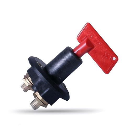

Le coupe-circuit n'est qu'un gros interrupteur à placer sur le gros fil rouge "Plus +" entre la batterie et l'entrée "Plus +" sur la centrale.

Message par thithi » 12 sept. 2024 17:54
exemple de coupe batterie

Message par Cop » 12 sept. 2024 21:03
thithi a écrit :
12 sept. 2024 17:54
Oui, je pense qu’il est fourni avec le mover. Je ne le trouve pas spécialement pratique… la plupart le mettent dans le tablier de la banquette, je trouve que ça dépasse de trop. Je vais réfléchir à une autre solution, peut-être créer un support qui servira d’une part à bloquer la batterie, d’autre part accueillir l’interrupteur.

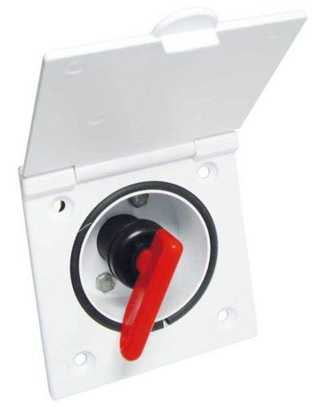

Le mien est à l'extérieur, dans un boîtier encastrable : je trouve pratique de ne pas avoir à monter dans la caravane pour le manipuler.
Et je trouve rassurant, même si le cas d'une défaillance de la télécommande ne devrait jamais se présenter, de savoir que je peux stopper la caravane en agissant facilement sur ce coupe-circuit.

Comme tout le monde au tout début du mover , j'ai eu le coupe circuit dans la caravane . C'est une bêtise ....Pas pratique . Maintenant il est à l'extérieur , bien plus pratique .
Maintenant par l'expérience , je regrette de ne pas l'avoir mis sous la caravane .
De la même façon que j'ai mis les prises de courant . Sur une équerre pvc inversée qui me donne un accès à 45° . De plus pas de percement sur la paroi et pas de risques d'infiltrations.

Toujours mis à l’ extérieur et jamais eu d’ infiltration puisque isolation bien faite.
Dessous oui pour les PC mais faut se baisser, ne pas oublier qu’ on ne rajeuni pas 😜 je dis ça je ne dis rien.

Effectivement bien plus pratique à l’extérieur. C’est juste qu’il faut se faire à l’idée de percer la paroi… chose faite sur mon ancienne pour passer le mât d’antenne, le tout avec du Sica 251.
J’imagine qu’on Ne risque jamais de percer quelque chose dans une paroi? Un renfort peut-être?

Pour garantir l'étanchéité du boîtier encastrable du coupe-circuit, privilégier un mastic butyl (Sika 710, ou SikaLastomer 831, ou mastic en bande W4, ...).
Le mastic butyl reste souple et assez facilement démontable.
Eviter les mastics/colles Poly-Uréthane quasiment indémontables (Sika 221, Sika 11 pro, Sika 521, ...).

dans ma Hobby, j'ai mis la centrale dans l'armoire et la batterie juste en dessous (derrière le chauffage), le coupe circuit, sur la paroi extérieure de la caravane 8)
la finalité étant d'avoir les câbles les plus courts possible 8)
