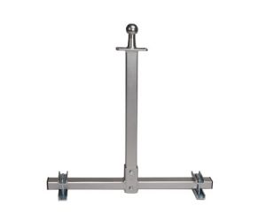

peut etre avec ça fixer sur le timon , je pourrais mettre mon porte velo par dessus le coffre a gaz
quelqu'un a t il déjà vu ça ?

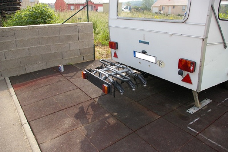

voila !!! c'est ça que je voulais faire !!!

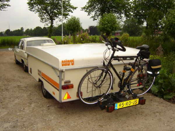

ah bah voila ... par contre la cornière ou il a fixé ne me parait pas appropriée pour recevoir un tel poids... pour changer il pleut ce matin en bretagne j'ai donc passé ma matinée sur le net à cogiter à mon truc car les vacances approchent finalement peut etre qu'un porte velo sur boule sur fleche ...

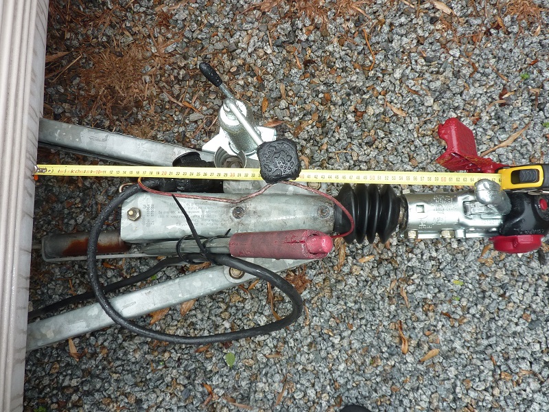

une autre question concernant un porte velo sur fleche :
quel distance faut il entre le coffre de la voiture et la roue du velo qui setrouve le plus près du coffre pour ne pas etre embété pour les manœuvres ?

j'aimerais beaucoup pour mettre ce type d'équipement (boule sur fleche) mais avec 80 cm de fleche (longueur hors tout, AKS COMPRIS) ça me semble compromis à moins d'avoir une dizaine de bulldozers devant qui me tracent une ligne droite direction les vacances :D car aucune manœuvre ne serait permise ...

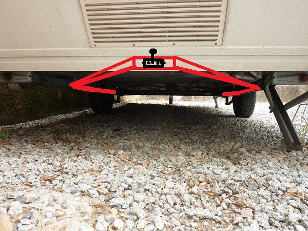

pour les velos pliants : je vais pas acheter 2 velos pliants juste pour les vacances et puis avec deux enfants le coffre est déjà plein étant bon bricoleur, et avec vos conseils, je pourrais peut etre monté un porte velo sur paroi arrière moi même qu'en pensez vous ? demain j'ai deux chaudronniers q...

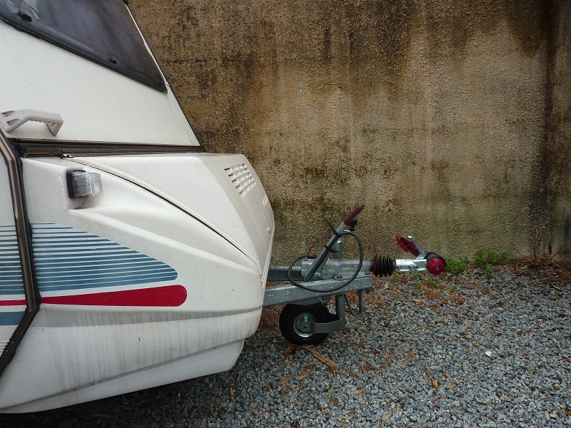

mesures environ 1 métre pour les morceaux qui seront fixés sur les longerons puis encore un metre pour les morceaux qui reviennent en biais à l'arrière au centre de la caravane sur la fleche je pense que c'est impossible j'ai 80 cm de fleche et seulement 15 cm entre coffre et frein de parking c'est ...

ci joint le schema de ce que je pense faire.
c'est pas du grand art, mais on devine :D ===3
