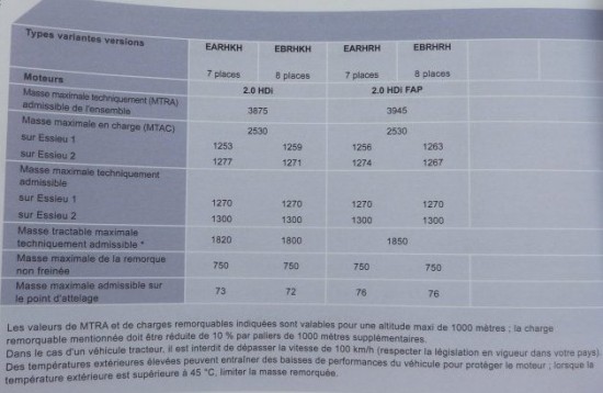

Si tu es en poids réel en dessous du PTAC vehicule (idem remorque avec son propre PTAC) et du PTRA (ensemble) il n'y en à même pas besoin de report de charge non ?
Sauf dans ce cas de figure ou tu obtiens PTRA-PTAC = 1415 ? mais ça c'est théorique (si tu charges pas à max la voiture donc en réel si tu es à admettons 2300kg c'est bon sans report de charge ?)
voilà les données du vehicule vu (occasion P807)
j'ai fais une photo du carnet que voilà !
C'est sûr !
Désolé de te faire répéter
J'ai un peu de mal avec le report de charge je reconnais....

Je n'ai rien à ajouter que je ne t'ai déjà dit !!!
J'ai même fait une simulation pour une remorque de 1600 kg de PTAC, voir en page 1 de ce Topic :
(de Bonaud » Lun 07 Mar 2011 17:52 )
Tu me parles d'un chargement avec un poids réel de 2300 kg, penses tu que je mémorise tous les PTAC et autres poids des calculs sur le forum ???
A toi de voir si cela rentre dans le report de charge ou non !!!!!!!!!!
RAPPEL de base lors d'un report de charges :
Poids à vide + charge réelle + PTAC remorque = au maximum le PTRA !!!
