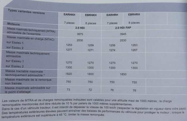

voilà les données du vehicule vu (occasion P807)
j'ai fais une photo du carnet que voilà !
Re: SVP aide choix voiture
Message par Bonaud » 10 mars 2011 12:05

Tu me parles d'un chargement avec un poids réel de 2300 kg, penses tu que je mémorise tous les PTAC et autres poids des calculs sur le forum ???
A toi de voir si cela rentre dans le report de charge ou non !!!!!!!!!!
RAPPEL de base lors d'un report de charges :
Poids à vide + charge réelle + PTAC remorque = au maximum le PTRA !!!
