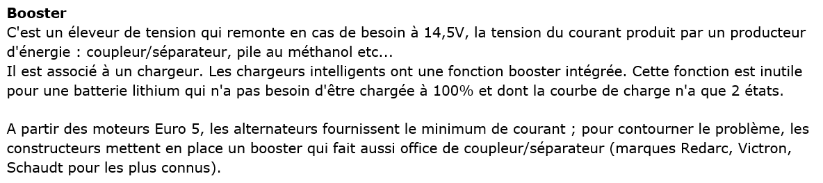

La norme euro6 pour la consommation fait que la gestion de l'alternateur (le courant qu'il délivre et la tension) est devenu plus compliqué pour gagner un peu. Grosso-modo, on a une tension plus basse.
Donc pour charger efficacement la batterie auxiliaire, faut un booster ou changer la régulation de l'alternateur.

Sur le site "le camping car pour les nuls" vous avez beaucoup informations sur les sujets qui nous intéressent . :idea:
@ site : http://le-camping-car-pour-les-nuls.blo ... mping.html
Ex: Booster pour batterie
