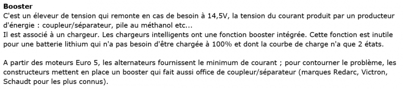

La norme euro6 pour la consommation fait que la gestion de l'alternateur (le courant qu'il délivre et la tension) est devenu plus compliqué pour gagner un peu. Grosso-modo, on a une tension plus basse.
Donc pour charger efficacement la batterie auxiliaire, faut un booster ou changer la régulation de l'alternateur.

Re: Rajout batterie auxiliaire
Bonjour ,
Sur le site "le camping car pour les nuls" vous avez beaucoup informations sur les sujets qui nous intéressent .
@ site : http://le-camping-car-pour-les-nuls.blo ... mping.html
Ex: Booster pour batterie
Dernière modification par Denis29 le 30 nov. 2018 18:18, modifié 1 fois.
