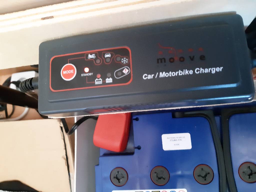

Je branche le chargeur qui est près de la batterie dans le coffre sous la table: il se met sur Standby et y reste. Pas moyen de changer la position de la diode. Standby....point final...Inquiet, d'ordinaire c'est possible d'aller sur charge, par ex-. Je mets 3 piles neuves dans la télécommande, enclanche les rouleaux en contact pneus.. Mis sur mise en marche la télécommande clique pendant un petit moment......puis s'arrête. Il ne se passe plus rien. 5/6 essais 'y changent rien, ça ne fonctionne plus.

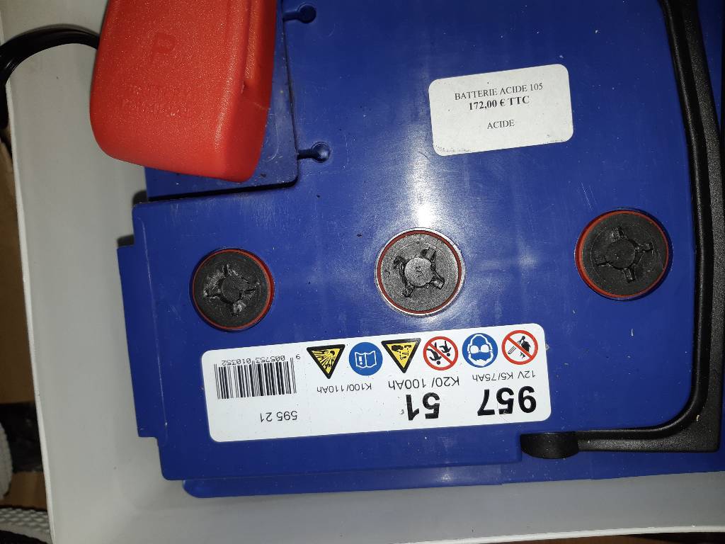

Bonjour Ales67, je viens de la tester = 6,20 ....bigre pas vraiment la forme.
Non pas branché en perm, je l'ai mise en charge 1 fois cette hiver. Il y a de l'eau dedans.
Mais le petit chargeur reste sur Standby en permanence malgré le branchement sur 220 depuis ce matin.
J'avais pas coché la case pour être informé des réponses. mes excuses....
Si je peux mettre une photo, je tente.
J'ai lu sur google que ces batteries doivent avoir un chargeur spécial ???.

Batterie fichue pour fichue, ce matin vers 5h30 je l'ai sortie de la caravane et mise en charge avec mon chargeur voiture.
Pour le moment: pas explosée :) et elle est remontée à 11 v- Je vais donc attendre de voir si elle continue et si oui vers 12/13, je l'a remet en place. Ce qui m'étonne le plus c'est le petit chargeur qui reste sur standby et ne veut pas en bouger.
peut être parce qu'il captait la batterie HS ??? A suivre.
Je vous dirais, merci pour vos avis.

Les petits chargeurs que nous avons dans les caravanes sont destinés au maintien de la charge...
Pour une batterie qui ne fait plus de 10 ou 11 volts (selon les modèles), le recours à un chargeur plus puissant est indispensable.
Donc, comportement du chargeur tout à fait normal.

Je viens de remettre la batterie à sa place -(elle était arrivée à 12,8v.)- Remis le courant et le chargeur s'est remis en service, là il est sur "charge". J'attends ce soir et je teste un déplacement avec la télécommande.
Je vous tiendrais au courant, merci à tous...
