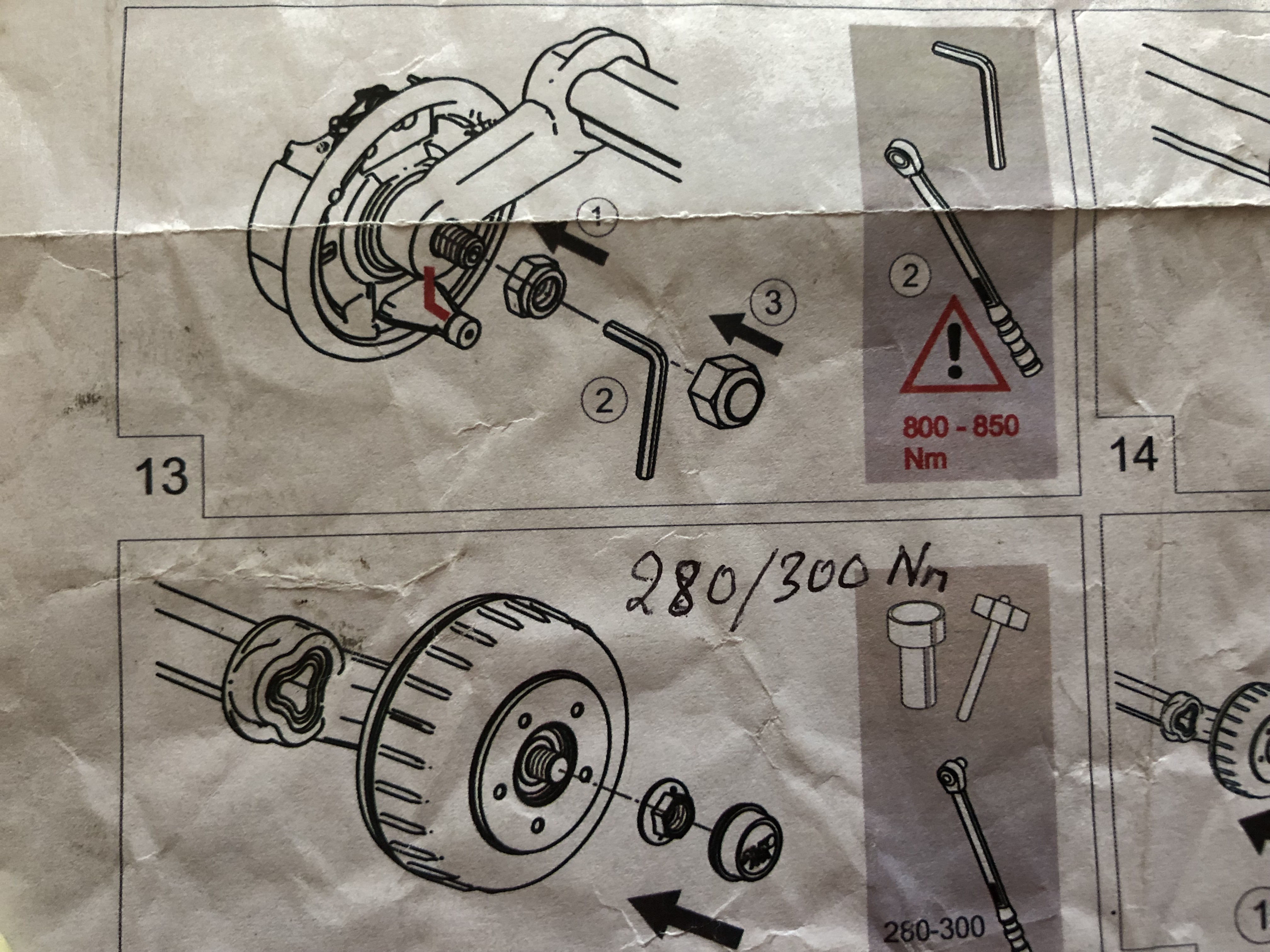

Précision technique, en fait, la fusée d'essieux doit pouvoir se changer comme on le voit sur cet éclaté ALKO qui correspond en principe au montage de ma caravane. (pièce 11).

Re: Reparation qui traîne après accident.
Cet axe de roue se change ,mais il faut avoir des clefs dynamométriques puissantes car le serrage de l'écrou arrière est de 800 Nm et celui du tambour de 300 Nm

Cela ne devrait pas poser de problème à un pro ! Il faut juste qu'il s'y mette ... Merci pour l'info en tout cas, ça confirme que les travaux ne sont si énormes que çà à réaliser.

J'ai changé les tambours et les deux plateaux avec les garnitures de freins a 35000 km
J'avais la gaine de frein trop courte et le câble coulissait mal suite a un freinage les mâchoires restaient en contact sur les tambours principalement a gauche ,dans une très longe descente j'ai tout fumé .
Apres un réglage de fortune dans un terrain de camping nous étions en Norvège j'ai tout changé a la maison
Pourquoi ne fais tu pas rapatrier la caravane sur un camion chez ALKO a BRANGES pour remettre en état l'essieu
