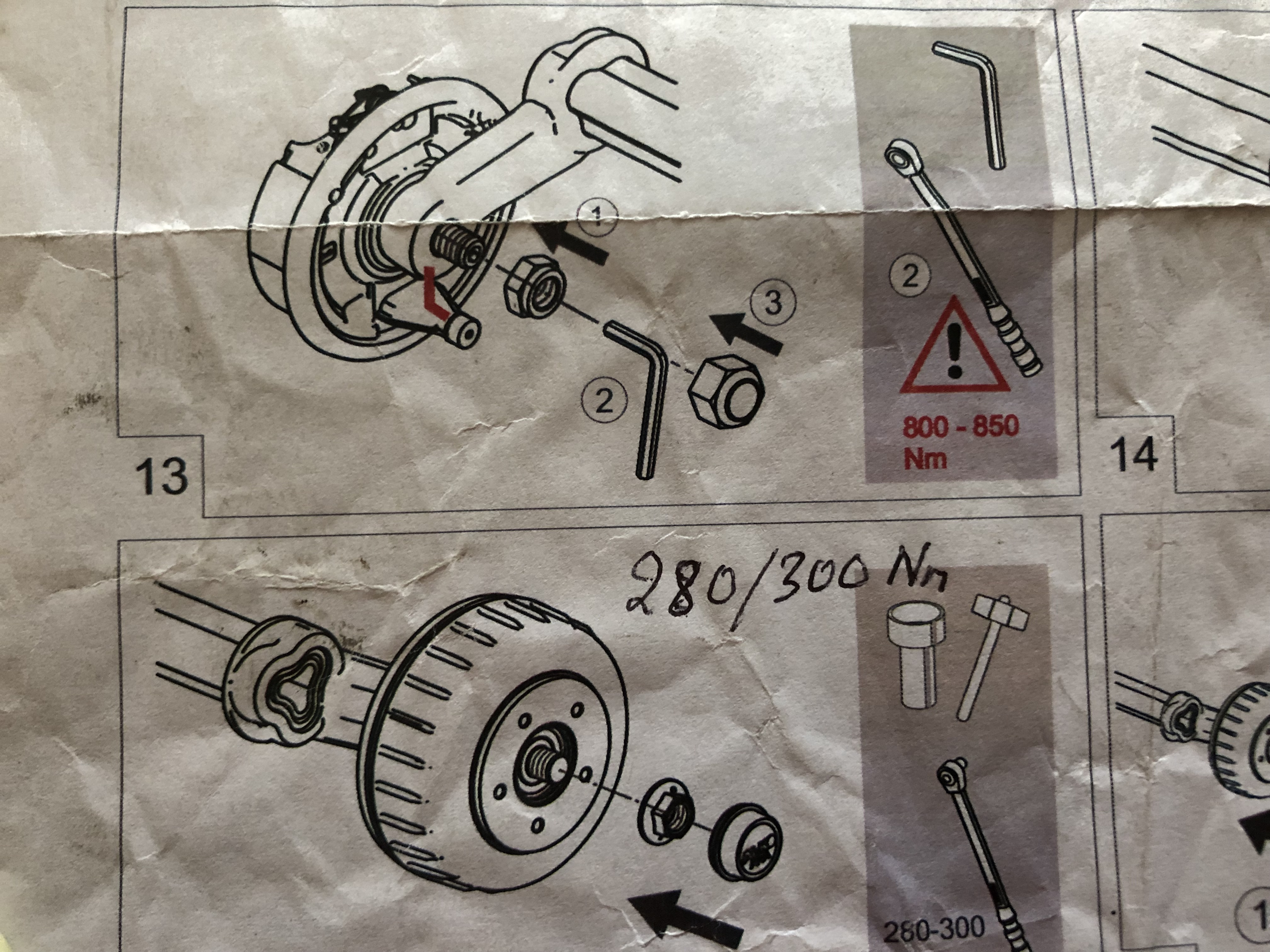

Cet axe de roue se change ,mais il faut avoir des clefs dynamométriques puissantes car le serrage de l'écrou arrière est de 800 Nm et celui du tambour de 300 Nm
Bonjour.
Cela ne devrait pas poser de problème à un pro ! Il faut juste qu'il s'y mette ... Merci pour l'info en tout cas, ça confirme que les travaux ne sont si énormes que çà à réaliser.
