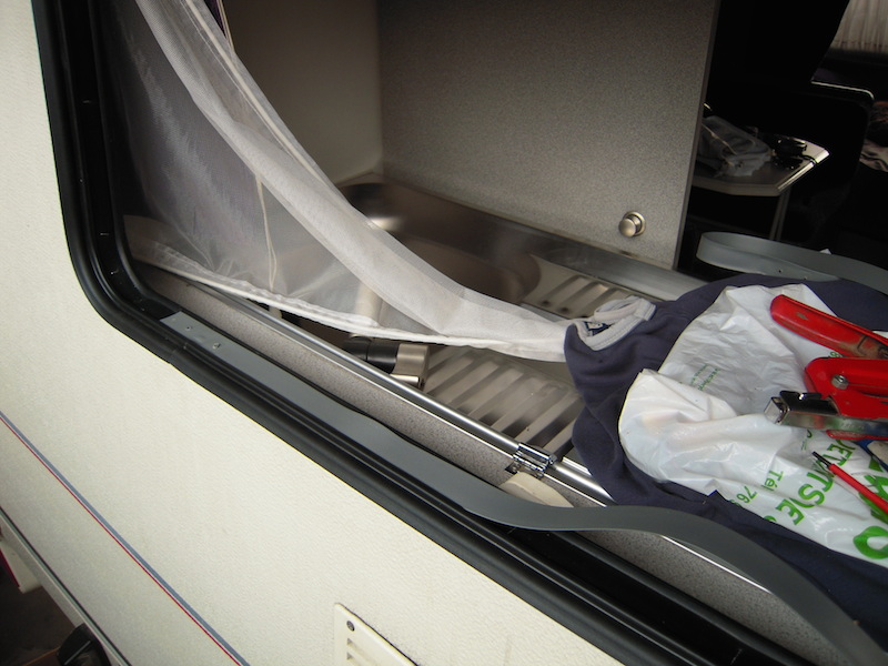

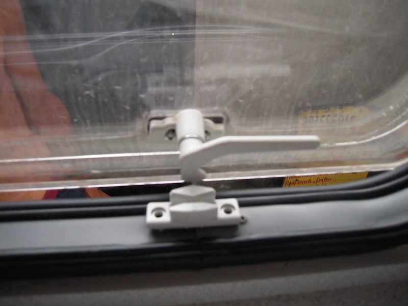

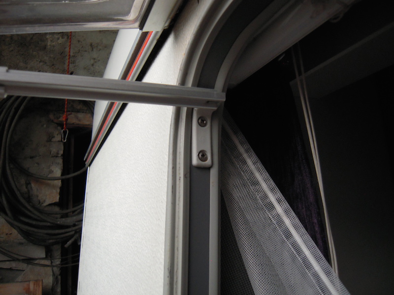

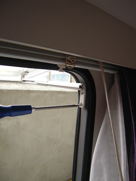

mettre en place la clé de baie commencer sous une des fermetures de fenêtre
utiliser un pour tournevis pour remettre en place
bien fixer
axer les fermetures en fermant le fenêtre pour vérifier
voila le travail terminé

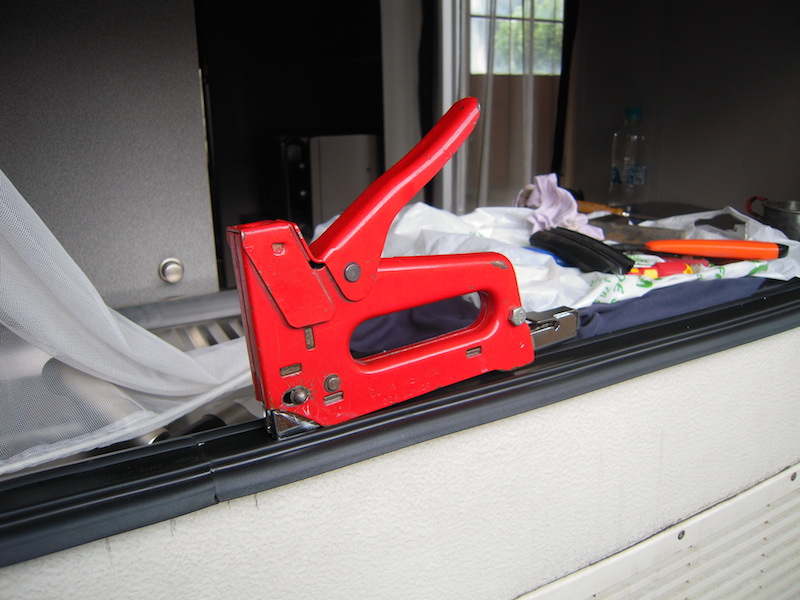

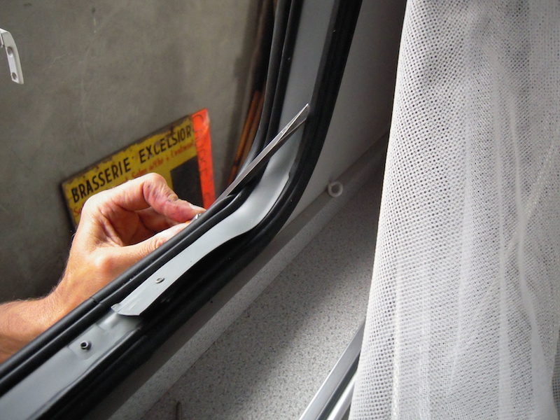

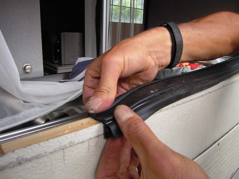

changement joint suite

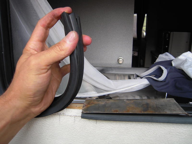

bien appliquer le joint dans les coins
metre une plaque métal pour couper le joint en métant 5mm du plus
rentrer légerement pour étanchéité
poser des agrafes
une première partie terminé

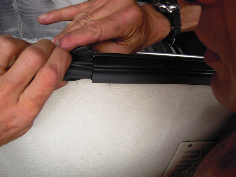

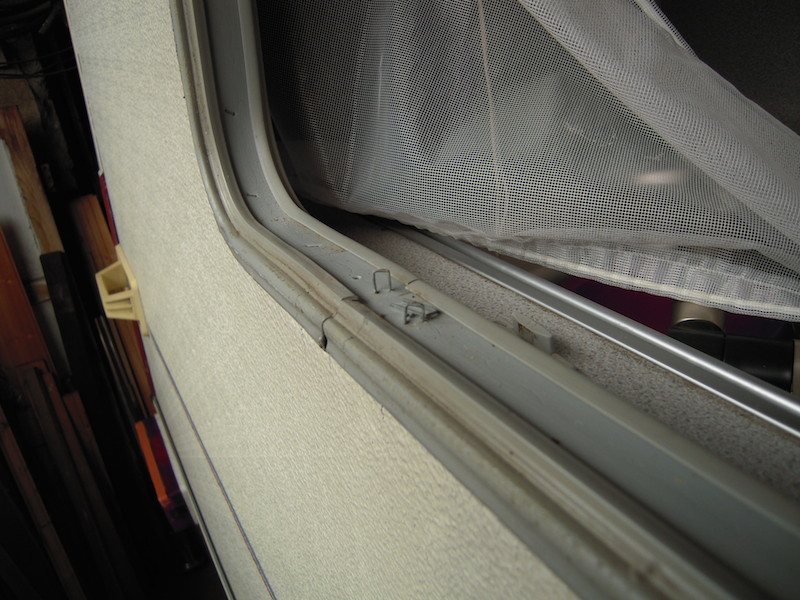

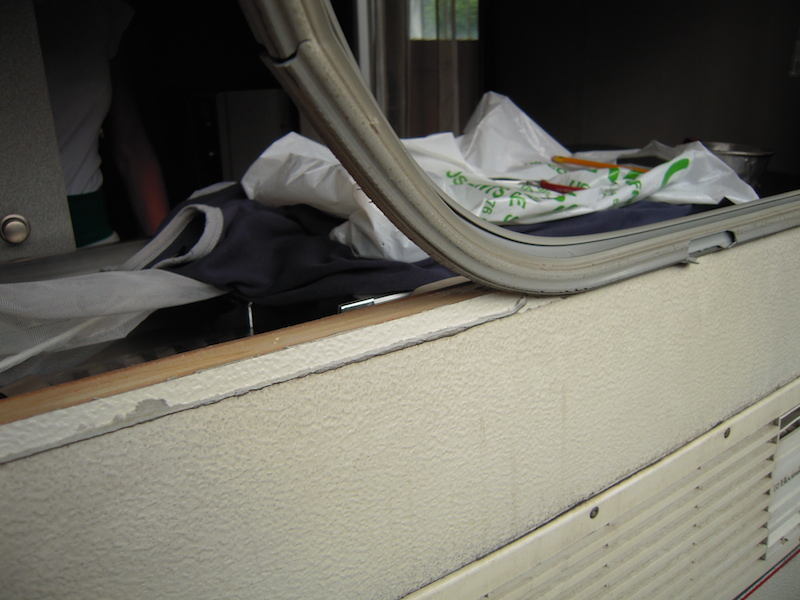

changement joint 3

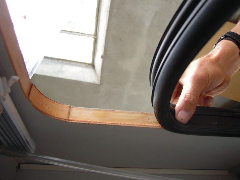

enlever la cld de baie
arracher les agrafes
enlever le vieux joint et nettoyer l'ancien mastic
remetre le joint en place en commençant en bas et sous une des fixation fenêtre

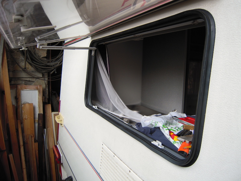

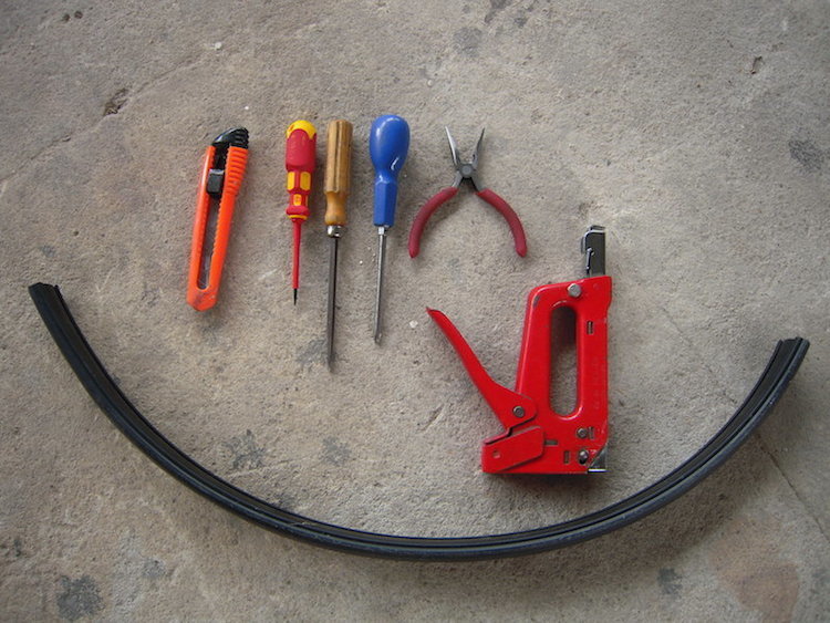

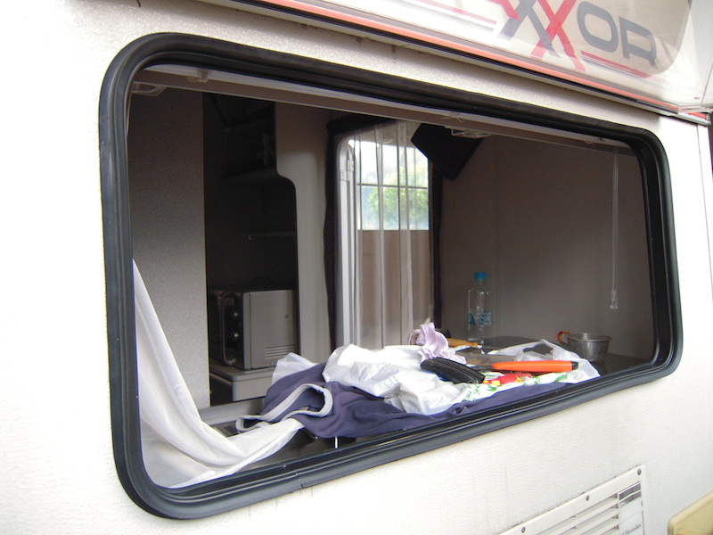

tout les joints des baiesont été changer, pour chaque baies compter entre 1 et 2 heures.
fin
les outils: pince, tournevis,cutter,agrafeuse
avant

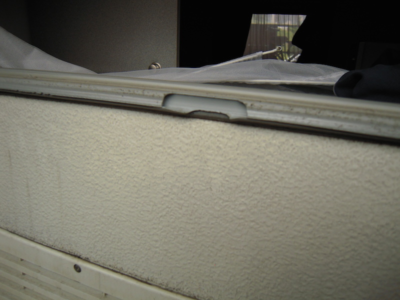

déposer fixation ouverture glissière et fermeture
