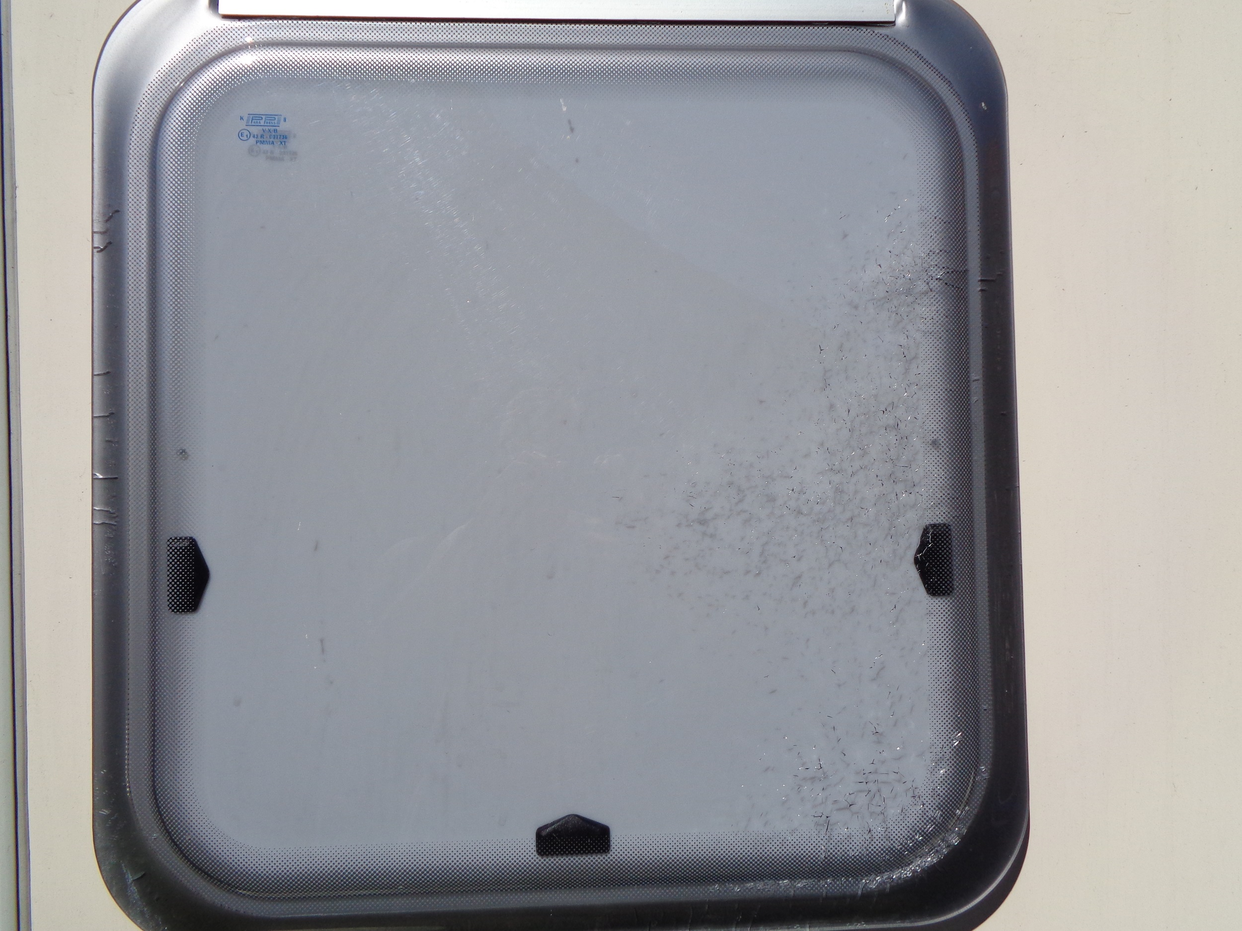

Ci-joint quelques photos,
bonne journée.
Baies
Baie cuisine
Baie toilette
Baie salon
Baie chambre

Message par MOMO59 » 30 juil. 2019 11:04
j'ai un peu le même phénomène (en plus réduit) sur la baie avant de ma Hobby
j'ai pensé à une transformation de la matière suite à de la résine d'arbre
je laisse comme cela, j'ai juste mis un film adhésif pour protéger

Parapress a eu énormément de soucis avec ses fenêtres. Il équipait toutes les Burstner entre autres. Il y a eu des rappels et beaucoup de remplacements. Ils m'avaient remplacé ma baie avant et fourni des kits de réparation pour les autres fenêtres...
Je ne sais pas s'ils existent encore, mais les fabricants de caravane se sont tournés vers Polyplastic....
Je pense, malheureusement que pour tes fenêtres, le remplacement soit la seule solution.... :cry:
