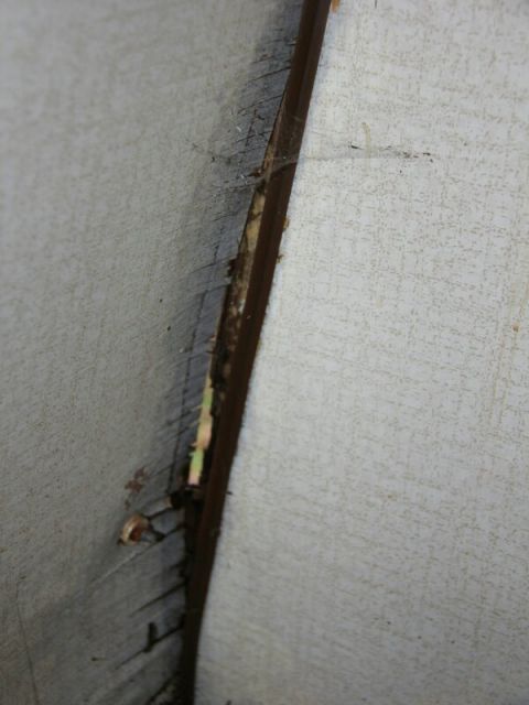

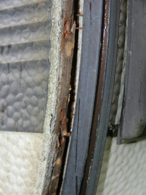

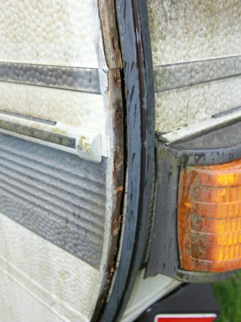

bonjour ce weekend je suis allé visiter une caravane hobby 2 essieux de 1986 avec carte grise chez une amie de la famille.
la caravane est "roulante" electricité freins et fleche timon.... mais elle a pris l'humidité une fois au niveau des aerations sur le toit (joint a priori foutu) le gros soucis est que il y a la jonction des parois arriere gauche qui se desolidarisent et je voudrais avoir des avis et des conseils pour reparer ca je dois faire 700km pour la remonter mais le soucis des parois je veux le regler avant de prendre la route pas envie d'agraver la situation et ni abimer d'avantage la caravane je vous joint des photos prisent lors de la visite par moi meme

Salut Valérian ,
Bienvenue à toi , je viens de voir tes photos , perso je ne remonterai pas avec une jonction de toles dans cet état , jette un oeil dans la rubrique restauration complète de caravane .....Démarche longue pour éplucher le forum mais oh combien constructive quand tu vois les réalisations des pro du forum .....
Si tu veux la refaire pour pouvoir faire 700km avec , j'espère que tu as la possibilité de rester un peu sur place car tu as du boulot ....c'est faisable mais long et galère ....
Bon courage à toi
Bon courage à toi

Re: reparer parois arriere d'une hobby 2 essieux de 1986
Je pensais fixer un tasseau dans l'angle et fixer les deux parfois dessus et finir en rajoutant la colle sikaflex 221 tu en penses quoi nenette ???
Valerian57320, peut faire une réparation provisoire, le temps de faire le trajet.
Arrivé à destination tout démonté, pour tout mettre à neuf.
Pour le trajet, il est important d'avoir le mobilier non démonté, pour la solidité de la caravane.
Oups ...
A travers ces photos, tu va devoir passer quelques heures de boulots !
As tu le temps de travailler dessus et de faire la route ? Souhaite tu rapatrier la caravane et travailler tranquillement chose qui serait bien mieux !
Reste a savoir si tu as de la place au futur lieu pour y intervenir et la refaire ...?!
Elle devrait pas avoir de mal a faire 700km avec du bricolage ... Quelques équerres ( intérieurement ) pour éviter quelle s'ouvre plus bien que j en doute .
Pour ma part tu vas devoir ouvrir la cloison de chaques cotes de l angle et changer les tasseaux ! L isolation elle devrait être bonne.
Quant au reste tu vas devoir faire plus de photos afin de voir l ampleur des dégâts
Comme le dit Nenesse tu as de bonnes infos sur le coin rénovation ! ( regarde les premières sujets pour avoir une idée du travail )
Courage rien est impossible ....!
Si la partie immergée de l'iceberg est pire que ce que tu vois, les risques de te retrouver à ne tracter qu'un chassis nu sur la route sont grand !
Perso, je trouve cela relativement dangereux comme support de réparation de fortune.
Bonsoir, si tu ne veux rien faire avant ton départ, tu peux la sangler à plusieurs endroits tout autour.
C'est pas que jveux rien faire bien Au contraire en faite j'aurais une journee et Demi a peu pres pour reparer ca avant le depart est ce possible ? (On serait deux personne a bosser dessus ) et après oui Au future lieu il y a largement la place et puis il y a d'autre endroit a refaire mais c'est Au niveau du faux plafond Donc cela ne gene pas pour la remonter
