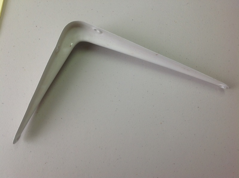

La seul solution pour toi faire tes 700 km sans avoir de plus grand dommage et surtout de ne pas crée de dommage a autrui c'est
Tu prend deux sangle de poid lourd en vente chez un truck service ou aussi en station service tu en trouve jusqu'à 16 mètres de long tu sangle ta caravane sur le pourtour
Ensuite a l'intérieur de ta caravane tu colle une bande de cp ou autre a l'angle je te fait un dessin ça ira mieux
L'équerre c'est mieux de prendre une pour étagère photo suivante car renforcer a la torsion , surtout lors de tes pose toutes les 2 heures vérifie la tension de tes sangles et ne les tends pas a mort
Bon courage a toi et y aura toujour quelqu'un pour t'aiguiller ici
