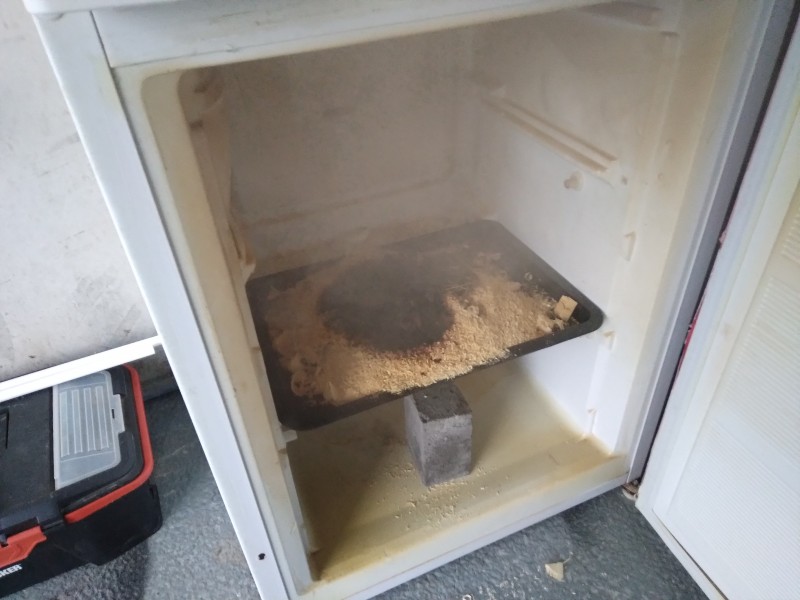

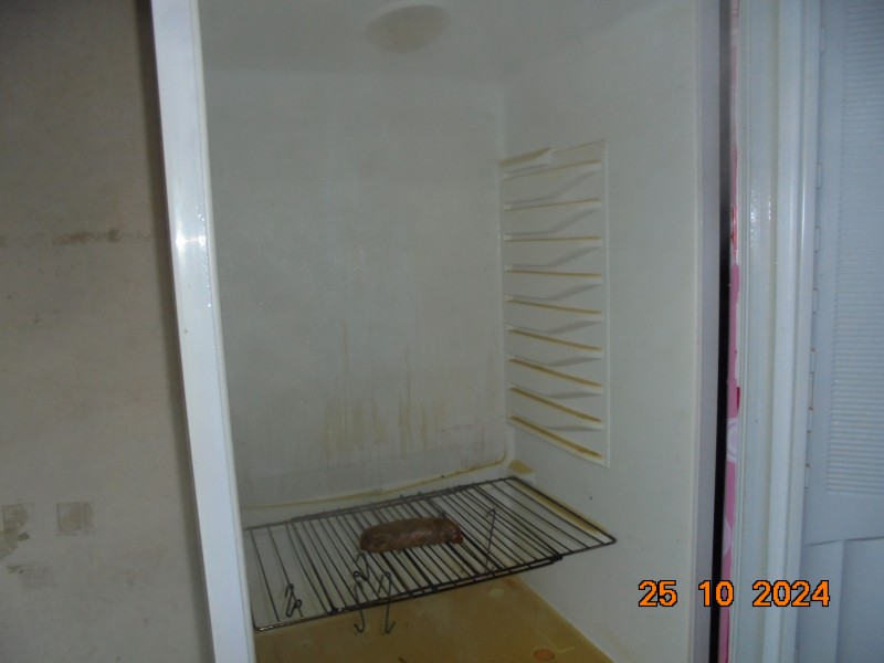

Hier soir, j'ai récupréré un grand frigo/congélateur (170 cm) gratuitement.
Celui-ci va me servir pour faire un fumoir. J'ai déjà commencé à retirer le moteur, les claies et tout ce qui ne va pas servir pour la fumaison.
J'ai fait le trou bas pour l'arrivée d'air et la "cheminée". Comme il est prêt, j'ai tout lavé de façon correcte. Demain, je vais faire le système d'escargot (soudure de tôle), pour la sciure et le système pour accrocher mes viandes.
Près de chez moi, il y a une scierie et je puis avoir, soit de la sciure, soit des copeaux. Certainement que ce week-end, ça va fumer.
Je dois dire que pour moi, ce n'est pas une première, lorsque j'étais en Allemagne, avec un voisin, nous en avions fait un et c'est super.

Message par Wiro49 » 25 oct. 2024 12:34
Bonjour.
La préparation du fumoir est presque finie. Il me reste à souder une grille, et faire "l'escargot" pour y mettre la sciure, mais je ne trouve pas de tôle d'un millimètre pour le faire à bon prix. mais je suis patient, il n'y a rien qui brûle.
Je vais, néanmoins tester comme je le faisais dans le temps, avec un plat remplis de sciure.
Dimanche sera certainement le jour d'essai avec des côtes de porc et saucisses maison.

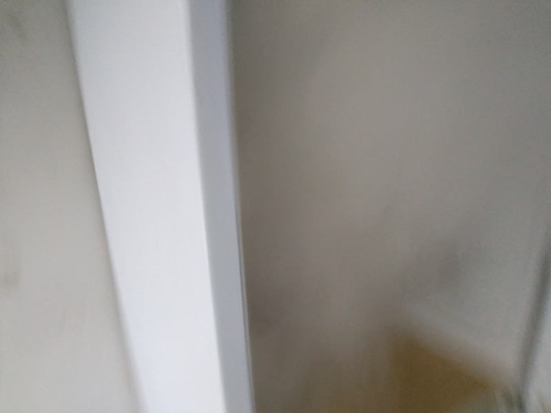

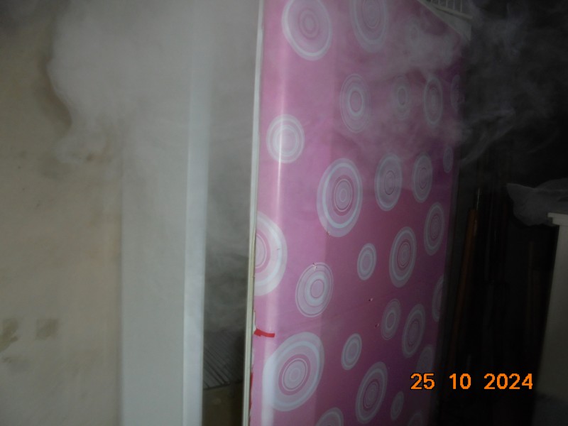

Message par Wiro49 » 25 oct. 2024 18:46
Et voila, le fumoir est fonctionnel.
Je l'ai mis en route avec une saucisse afin de voir le résultat.
Il va fonctionner jusque la moitié de la nuit.
Je ne me fais pas de soucis, ce n'est pas une première pour moi et pour demain, je vais tester pour 16h00 de fumage, trois côtes de porcs.

Message par Wiro49 » 26 oct. 2024 20:59
Aujourd'hui,j'ai constater que la saucisse que j'ai fumé cette nuit est excellente, donc, je continue.
