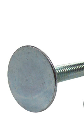

Les têtes de vis sont visibles côté intérieur plancher ( tête plate ayant la forme d'une soupape )
De quelle façon sont elles ensuite montée ( colle / pâte à joint ou rien ) ?
C'est pourquoi je n'ai pas voulu les repousser .

Denis29
Re: Vérins électriques Enduro AutoSteady AS101 et AS201
Message par Denis29 » 17 oct. 2018 21:43
Bonsoir ,
ggJ a écrit :
17 oct. 2018 21:24
Normalement ce sont des boulons à têtes rondes , avec effectivement une empreinte carrée sous la tête .
Elles sont apparentes sur le plancher avec des caches de couleur approchant le revêtement de sol . Les boulons donnent dans les coffres .....en général .
Oui ggJ c'est cela .
ci dessous une image identique d'une tête de boulon côté intérieur .
Tête de boulon plate.PNG (140.31 Kio) Consulté 7638 fois
Messages : 4463
Message par ggJ » 17 oct. 2018 23:03
Donc avec une tige inférieure au diamètre de la tige du boulon , il suffira de repousser le boulon récalcitrant .
Ceci dit , j'espère que dans un angle , il n'y a pas un wc ou un bac à douche ?...Attention ?
Normalement le premier défait devrait donner la solution pour les 3 autres .
Bon courage mais avant ça .
