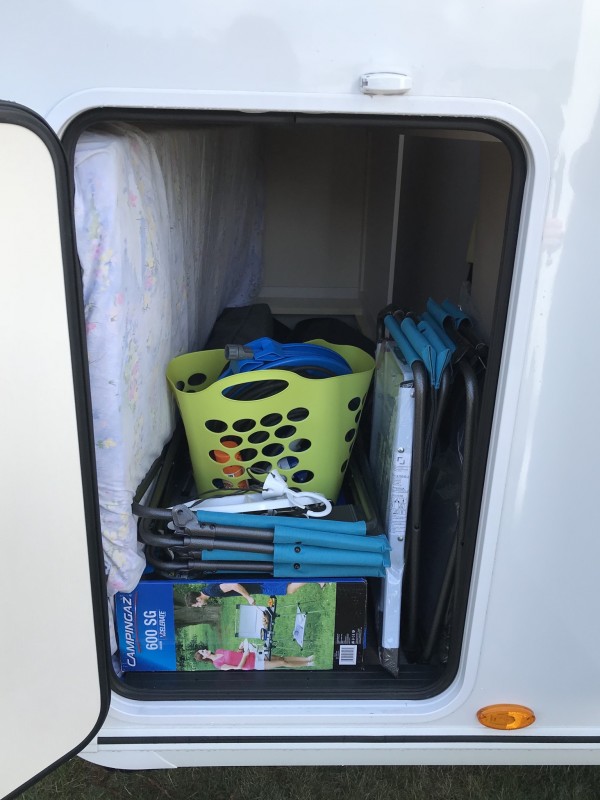

Sujet très intéressant pour moi en ce moment,
J’ai effectué une première pesée sur un pèse-personne, le poid de la flèche dépassait les 130 kg, on a donc viré tout ce qu’il y avait dans le coffre avant ( sous le lit ) pour mettre tout ça à l’arriere sous les lits superposés (auvent, table .....)
Résultats avec 3 vélos, 2 twiny, et la roue de secours, je suis encore à 82 kg, par contre, je n’ai plus rien sous le lit, vide de chez vide.

Le mieux tout de même est de repartir le poids au niveau de l’essieu et le plus bas possible, il faut absolument éviter de charger l’arrière de la caravane plus il y a de poids à cet endroit et plus le risque de mise en lacet est important.
Dans ton cas tu peux peut-être déplacer les deux twiny au niveau de l’essieu ou dans la voiture
Sinon charge les choses les plus lourdes dans la voiture et le léger dans la caravane, les vélos tu peux les mettre sur le toit de la voiture car à 15kg le vélo ça fait tout de même 35 à 40kg en moins sur la flèche
À toi de voir et de repartir au mieux

J’ai bien compris la théorie, c’est en pratique que ça coince.
J’ai 82 kg pour un PTAC de 1300, donc d’apres la doc je ne suis pas mal, sachant que je vais encore gagner un peu avec la vidange du bac eaux propres (10 kg environ)
Ce qui me gêne, c’est que pour arriver à ce poids, je suis obligé de charger à l’arrière au maximum.
« les autres charges seront placées le plus près du sol afin de conserver un centre de gravité très bas et de préférence autour de l’axe de l’essieu » ....... en gros il faut placer le reste dans le milieu du couloir.

Dans tous les cas de figure il est important de ne pas charger l’arrière de la caravane pour avoir le bon poids en fleche.
Regarde la petite vidéo explicative d’Olivier en page 1 de ce post.
À mon sens dans ton cas c’est le porte vélo enlève les vélos et regarde ton poids en flèche pour comparer sur ma première caravane une Caravelair j’avais aussi un porte vélo sur le timon et je mettais les vélos sur le toit de la voiture pour avoir un poids en flèche correct.

Re: poids sur Flèche
Je crois qu’on ne se comprend pas en fait. Mon poid en flèche semble bon, puisque la doc indique 5 à 7% du PTAC.
5% de 1300 Kg= 65 Kg
7% de 1300 Kg= 91 Kg
Je suis actuellement à 82 Kg et je vais encore en gagner environ 10 Kg après avoir vider une partie du réservoir, donc mon poids en flèche est bon.
Mais j’en reviens à ta phrase citée plus haut « Dans tous les cas de figure il est important de ne pas charger l’arrière de la caravane pour avoir le bon poids en fleche. »
Moi c’est justement ça qui me choque, c’est tout l’inverse dans mon cas, si je ne charge pas l’arriere, jamais je n’aurais le bon poids en flèche.
Et pour les vélos sur le toit, je dépasserai la hauteur de la caravane. Déjà 3m ça me parait énorme, alors si je lui rajoute encore 50 cm
Sinon on laisse les vélos, de toute façon, comme d’habitude, à 90% on en fera pas alors ......
Pour la hauteur, c'est quoi le véhicule tracteur.. Mai sbon, 3m ou 3m50 de haut, ce n'est pas un soucis. Les infrastructures sont prévus pour plus de 4m et les camions, cars etc...
Le problème dans ton cas, c'est plutôt un soucis de conception et de design de la caravane.
Ne pas charger l'arrière est important pour la stabilité. Donc pour avoir moins de poids en flèche, il faut moins charger devant mais éviter le plus possible de mettre des trucs lourds en bout arrière.

Le véhicule c’est un X3.
Mais tu as raison, de côté on voit bien que le train est plus à l’arrière de la caravane. Pour charger moins devant, ça va être compliqué, tous les coffres sont vides. La j’ai 73 kg en flèche.
Ça commence à me gaver tellement cette caravane, que je suis à deux doigts de laisser tout le monde à la maison et de me barrer à moto voir cette belle région qu’est l’Ardeche
tu te retrouves avec 70 kgs à vide comme rien
faut demander à trigano, le pourquoi de l' essieu décalé
