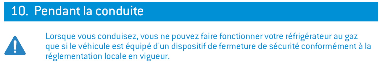

Message par hoch » 19 déc. 2020 12:01
Pencroft a écrit :
18 déc. 2020 14:47
Dans le manuel de ma caravane, il est écris: fermer le gaz avant de prendre la route 8) :mrgreen:
Dans le manuel du frigo de notre caravane :

Certaines caravanes et certains camping-cars, peuvent rouler avec le gaz ouvert, avec les accessoires.
Notre CC de 2008, est équipé pour rouler avec le gaz ouvert
Sur la caravane de 2008 que nous avons, n'était pas équipé. Quelques fois oublier de fermé le gaz avant de prendre la route. ===7

:mrgreen: que ce soit écrit dans le manuel de la caravane ou du frigo ,C'est pareil ! :roll:
Avant a l'hivernage ,je ne pouvais pas mettre le frigo en route sur l'elecricité la veille de partir
donc j'ai déja roulé avec le frigo sur le gaz sans les équipements prévus a cette fin
puisque les frigos trimixtes modernes de mes 3 derniéres caravanes avaient
un ré-allumage automatique en cas d'extinction de la veilleuse ! :lol:
Mais chacun est libre ,je ne suis pas un exemple a suivre ! ===2
