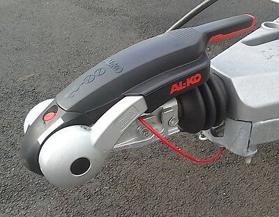

je viens d'acheter une caravane occasion récente (2018) équipée d'un Anti-lacet Alko 3004 et j'ai des difficultés pour dételer avec.
Si le verrouillage se passe bien, je trouve anormale la force à déployer pour arriver à relever la poignée de l'Alko (il me faut tirer à deux mains pour relever la poignée).
Est-ce qu'il y a une astuce pour déployer moins de force car j'ai quand même peur d'âbimer quelque chose.

J'en avais un sur ma Burstner et j'en ai un aussi sur ma Caravelair et c'est pareil
je l'avais signalé a mon concessionnaire , c'est normal ,c'est signe que le serrage des pastilles est correct
Je pense que les anciens 2004 et 3004 avec la grande poignée étaient moins dure a manœuvrer
J'avais pensé mettre une goutte d'huile au niveau de l'axe ,
mais j'ai peur qu'elle s'infiltre plus loin et graisse les pastilles de friction

mais il n'a rien a voir avec le 3004 ,la mise en œuvre est différente
vu qu'il faut desserrer la molette les pastilles de friction sont libérées de la boule avant le relevage du levier en face
il est également conçue pour des caravanes jusqu'a 1360 kg Maxi donc a mon avis avec un serrage moins puissant
alors que pour le 3004 c'est pour des caravanes jusqu'à 3000 kg Maxi

j' ai un 2004 depuis longtemps, j' ai remplacé les coupelles de frein et c' est très dur à enclencher et déclencher
le jour où tu feras ça avec 2 doigts, pense à remplacer les coupelles de frein

J'ai aussi un 3004 depuis 1 an, et le constat est le même que pour tous ceux qui en possède un, même si c'est dur à l'utilisation y a pas meilleur système sur le marché.
Par contre, si cela devient trop facile, vaut mieux changer tout suite les rondelles.
