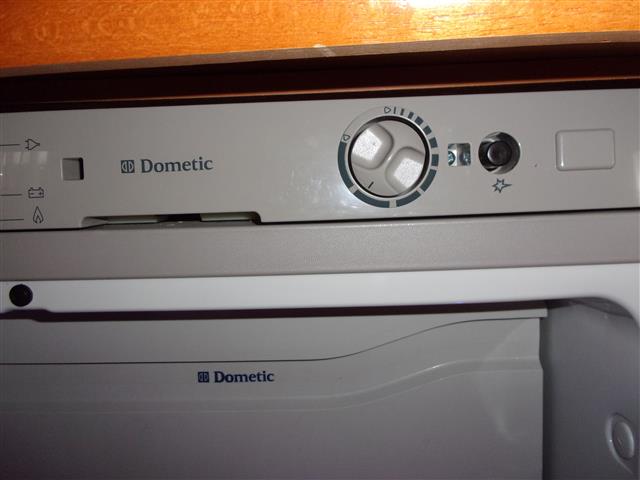

Ce matin j'ai encore 5,7 degrés :D merci a tous pour vos conseils.
voila comment j'ai régler mon thermostat
001 (Small).JPG (32.96 Kio) Consulté 8800 fois
