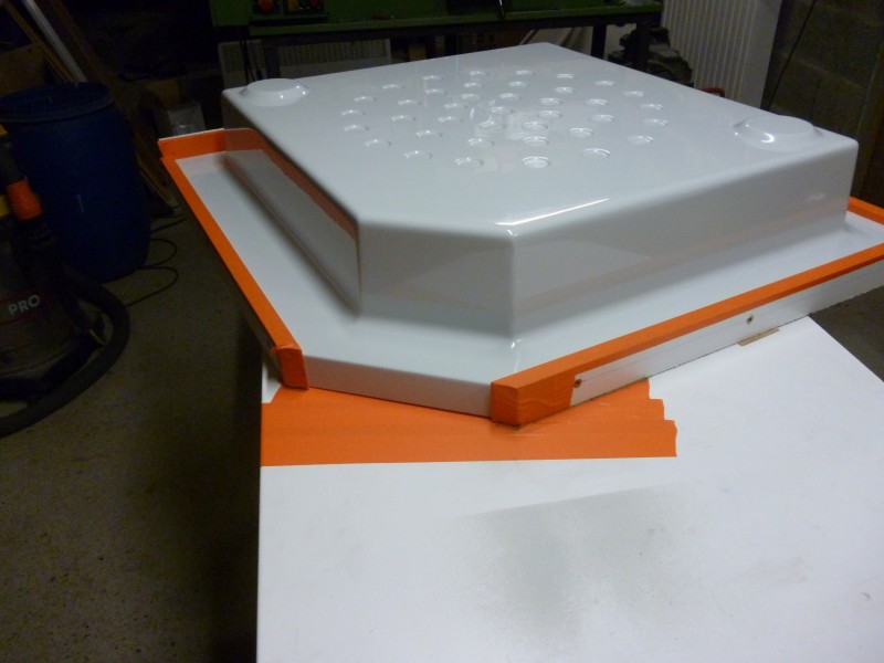

bonjour,
voilà la première couche d'apprêt passée ce matin, on va laisser sécher quelques jours. ca permet à ce stade de bien visualiser les défauts à corriger :roll:

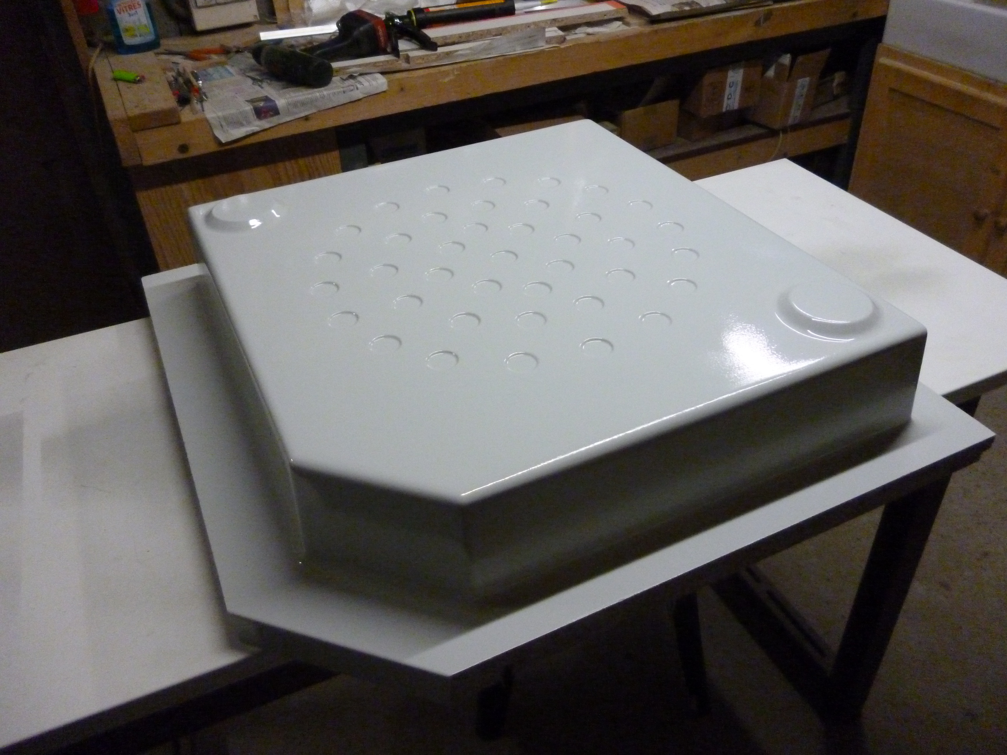

bonsoir,
alors, j'ai poncé au 600 à l'eau la première couche d'apprêt, puis mastiqué et poncé les petits défauts. J'ai ensuite refait une deuxième couche d'apprêt que j'ai commencé à poncer au 2000 à l'eau :D

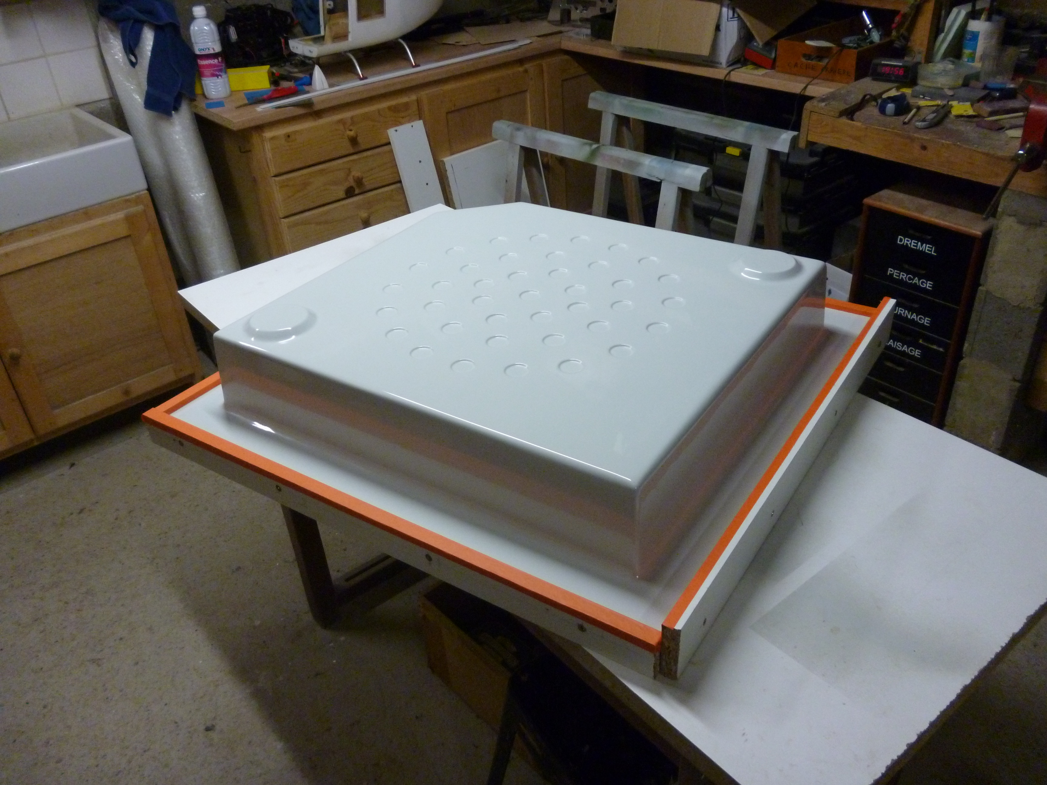

bonsoir,
moule terminé, bien que l'état de surface ne soit pas au top, ça ira pour l'utilisation que j'en aurais (des retouches étant possible sur le bac lui même !) :wink:
c'est donc parti pour 8 séances de cirage/lustrage avec des intervalles de temps de 6 heures minimum entre chaque passage :roll:
