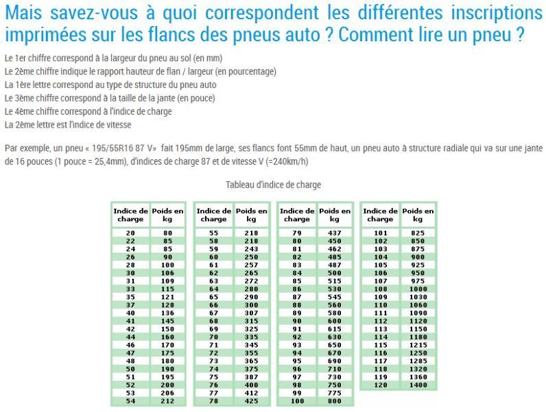

Le F2 te permettra de savoir quel indice de charge pour tes pneus.

Message par Pouxi » 12 févr. 2018 00:10
un petit tableau

La dimension des pneumatiques homologuée pour votre modèle est 145/70R13. Compte tenu du PTAC de 650kg l’indice de charge de 71 est suffisant.
