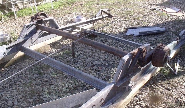

Sur mes caravanes le concessionnaire a toujours monté mes mover devant les roues
pour le support en caoutchouc si il est en bon état la tringle de frein ne devrait pas poser
sur la barre de liaison de mise en place des moteurs
Malgré tout c'est a surveiller car Trigano mets du caoutchouc de mauvaise qualité qui se cuit et devient cassant avec les intempéries
Ma caravane est de 2015 ,
la premiére fois j'ai du refixer la languette support au plancher, car les vis étaient passées au travers du caoutchouc
et la deuxiéme fois je l'ai carrément virer et remplacé par une chainette qui laisse coulisser la tringle de frein !

@ Papy80,
Je ne vois pas de quel support caoutchouc il s’agit. La tringle est fixée à l’AV et à l’AR sur des pattes tôle. Donc je me demandais si ça ne touchait pas la barre de liaison transversale des moteurs qui affleurera le bas du châssis (ça me parait juste de visu mais je peux me tromper).
Sev
Sev
Re: Installation mover XT Truma (réflexions et interrogations)
En général sur toutes les caravanes que j'ai eu il y avait un espéce de support caoutchouc
a mi longueur de la tringle de frein soit pour les vibrations soit pour soulager le poids de la tringle
et l'empécher de tirer sur les cables quand il n'y a pas de freinage
sur cette photo c'est la languette noire sur la tige !
- 7.jpg (123.85 Kio) Consulté 8199 fois
D’accord je vois merci pour l’info.
Non je n’ai rien de tel sur la mienne et d’après ce que j’ai pu voir, la tringle sera sans doute posée sur la barre de jumelage des moteurs.
Sev
Sev

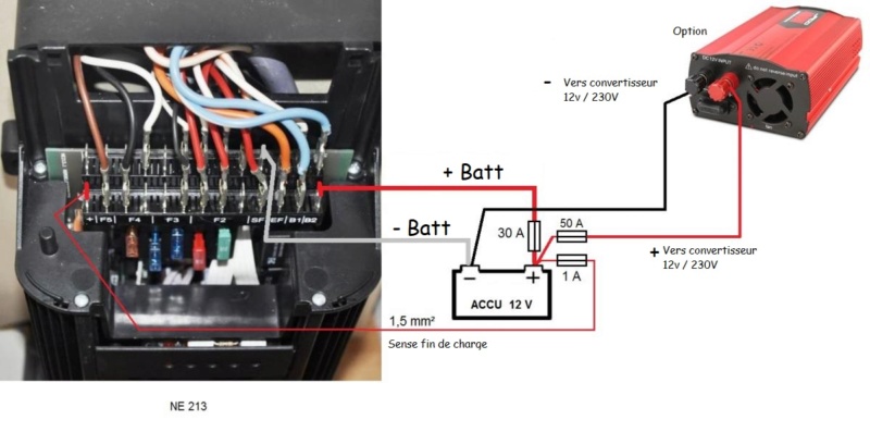

Est-ce qu’un possesseur de mover Truma XT peut m’indiquer la section du câble d’alimentation (+) de l’unité de commande?
(C’est pour commander les bornes à œil qui seront montées sur le coupe-batterie).
Je vous remercie
Sev
Je vous remercie
Sev

Moi c’est comme ça sans le convertisseur.
- 1AE3DCE1-B774-47DE-93DD-90FEA5AF8E33.jpeg (74.3 Kio) Consulté 8000 fois

Cependant je cherche actuellement la section du câble qui alimente l’unité de commande du mover. Je devrais recevoir le mover la semaine prochaine et je voudrais commander les bonnes cosses à œil.
Sev
Merci pour vos contributions.
Sev
L’alimentation est en 6mm2 ( phase et neutre ) et 2,5 mm2 pour l’alimentation au transfo NE 213.
J’ai une petite photo je te transmets ça .
Ford Tourneo Custom 9pl Alko AKS 3004 caravelair 426 Antares luxe de 2016.
