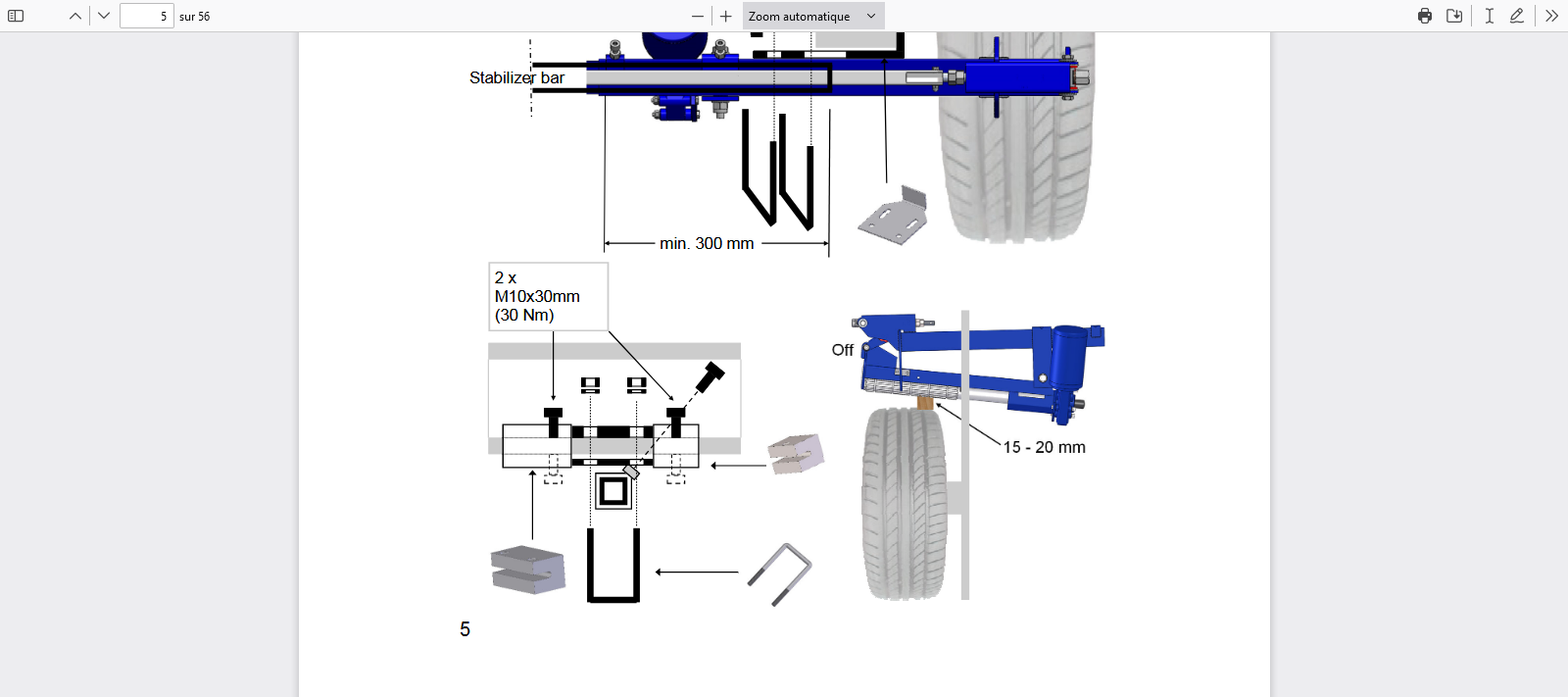

si la hauteur du châssis n'est pas suffisante il faut mettre des cales comme tu peux le voir sur les photos que j'ai postées n'ayant pas d'endroit pour faire la pose et n'ayant jamais posé de déplace caravane c'est pour cette raison que je l'ai confiée à un professionnel

Sur mon Antarés le Reich est monté sans cales comme sur ce shèma
J'ai eu 3 caravanes avec un mover monté en concession ils ont toujours été monté a l'avant des roues
D'après le technicien ,ils recevraient ainsi moins les projections des roues
et ils frotteraient moins sur les dos d'âne et les bordures
Jusqu'alors avec 3 marques de Mover différentes
Un E-Go sur une Burstner Averso Fifty 510 TK /Un Enduro/Mover sur une Caravelair Ambiance/Style 460
et le ReichhMover Control Economy Lighy sur mon actuelle Antarés/Style 440
Sur aucune de ces caravanes j'ai eu ce genre de soucis de frottements !

Bonjour, Bonne année et merci à tous pour vos réponses et aides que vous m'avez apportées, grâce à vos conseils je me suis décidé et j'ai trouvé (d'occasion) un Reich Mover control economy Light de 2019 en très bon état de fonctionnement avec une batterie AGM de 104 ah, jusque là tout va bien, mais la personne qui me l'a vendu n'avait pas les 4 arrêts ou sabots qui doivent assurer l'anti-glissement des deux brides de fixation sur le châssis, aussi selon vous ces arrêts ou sabots sont ils indispensables ou peut on les remplacer par un autre système en évitant de percer le châssis, comme certains le font mais je sais qu'en Belgique c'est interdit.

Mon mover Reich a été monté en concession et je n'ai pas ces arrêts
(normalement c'est 2 seulement pour empêcher les unités de reculer
quand on les mets la pression sur les pneus a l'avant des brides ils ne servent a rien )
mon mover n'a jamais reculer l'écart est toujours resté le même
