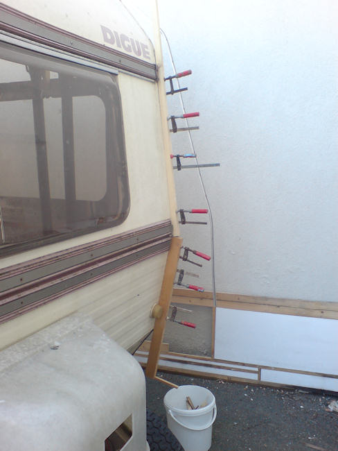

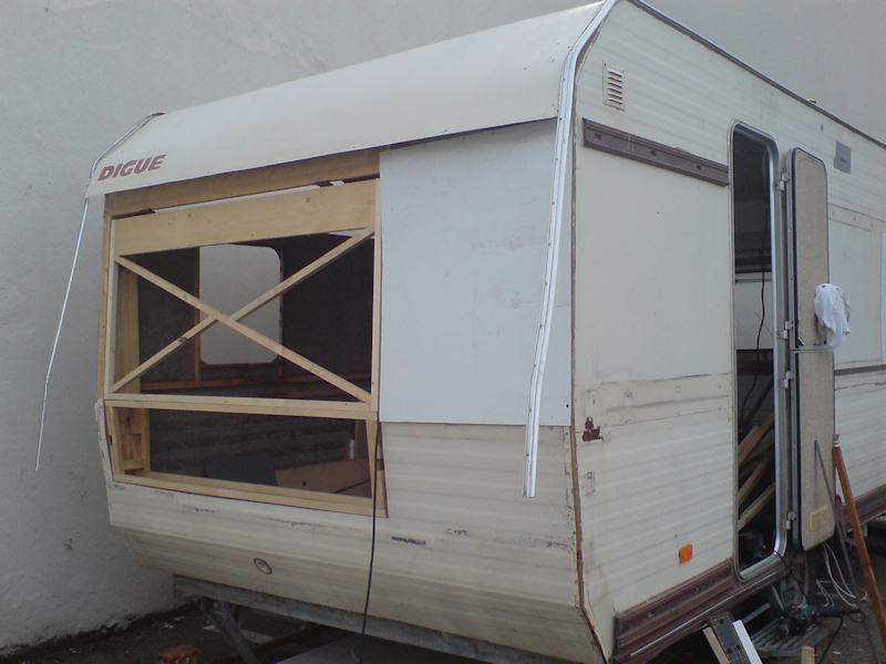

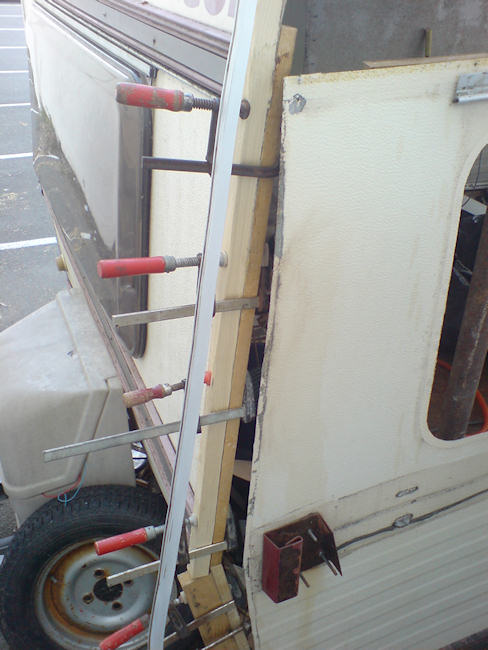

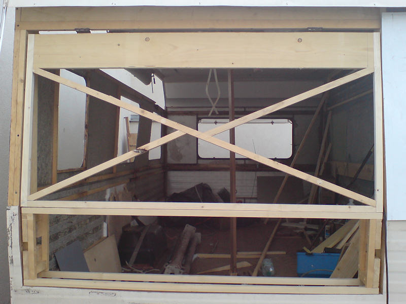

Voilà Vantail arrière réalisé
Le plus chiant ....
Comme je n'ai pas encore les cornières en Alu ni non plus l'isorel, j'ai dû tout compter par petits schéma comme expliquer un peu plus tot
Mais dans l'insertitude, j'ai tout fait pour pouvoir raboter afin de corriger au cas ou je me serais viandé.
Je n'ai pas arrété de flippé depuis 10Jours à ce sujet
Mais voila ce que cela donne. Demain je m'occuperai des tôles, et ensuite je retourne la caravane
Le plus chiant ....

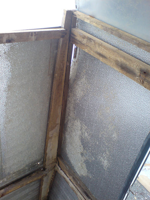

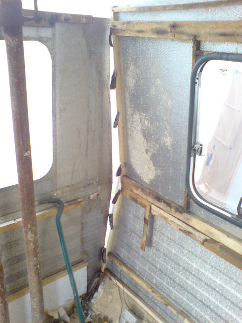

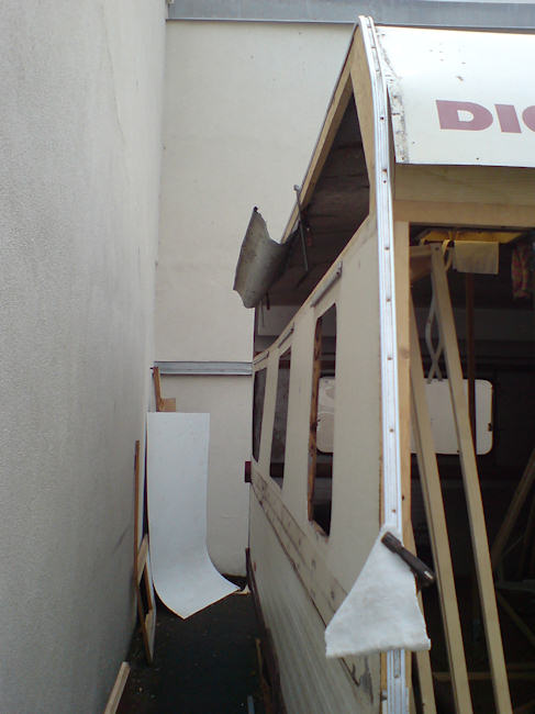

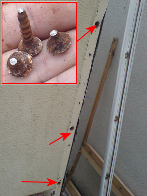

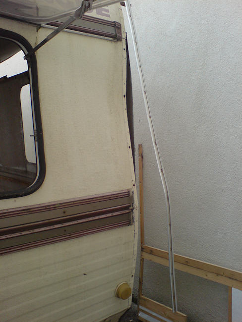

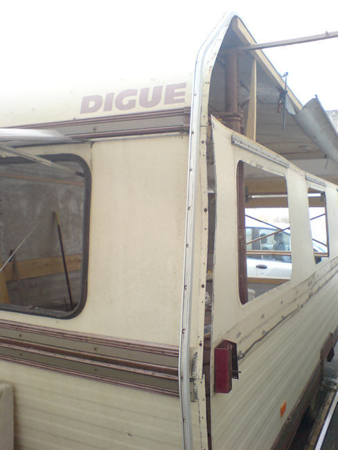

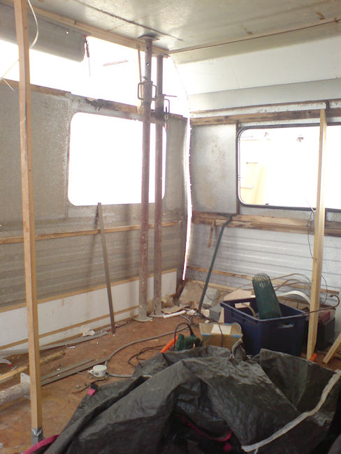

J'avais oublié combien c'était chiant de refaire le vieux à neuf
Je me suis trop facilement habitué au confort; celui de travailler avec les parties neuves que j'ai terminées mais là ....
En ce lundi pas si terrible, je me suis remis les mains dans le cambouis.
Mise en place d'un maintient de tôle de coté pour le démontage du dernier montant à refaire.
Étayage, et début de démontage du montant.
Et pan, les emm----- s'en mêlent !!!
Les vis pètent comme un rien
retour à l'intérieur ...
Donc pour éviter que mes tôle de flanc ne s'effondrent, je les ai visée l'une à l'autre sur les vieux tasseaux collés encore présent, puis en haut, j'ai vissé un tasseau verticalement à mon tasseau de toit neuf à un des vieux en haut de ma tôle du haut. comme ça en tendant mon étai je remonte le tout ....
Mais voilà ....
En remontant mon étai voilà que de ce coté ci (donc le 4eme et dernier coté) je n'ai que 1880mm au lieu des 1900
2cm de moins et pas question de laisser cela comme ça, sinon, je vais galérer avec le vantail de coté, sans compter les erreurs esthétiques que cela va engendrer avec les dessins de l'emboutissage de la tôle du haut !!!
Donc demain je passe au plan B pour tendre bien plus mon toit sans décoller mon tasseau de toit !!!
Ah c'est quand même plus agréable quand je bricole ce que j'ai fait et qui tombe juste, Bordel

Bon... et sinon tu fais comment pour virer tes vis cassées ?
Précision et perfection sont des mots que j'aime beaucoup

En fait comme je vire les bois je ne suis pas trop pénalisé
Ce n'aurais pas été le cas, cela aurait été franchement plus ch---- !

Re: Digue GS470: J'avais oublié comme c'était chiant de ...
Pouah sympa les vis
, pour virer ce qui reste, c'est perceuse

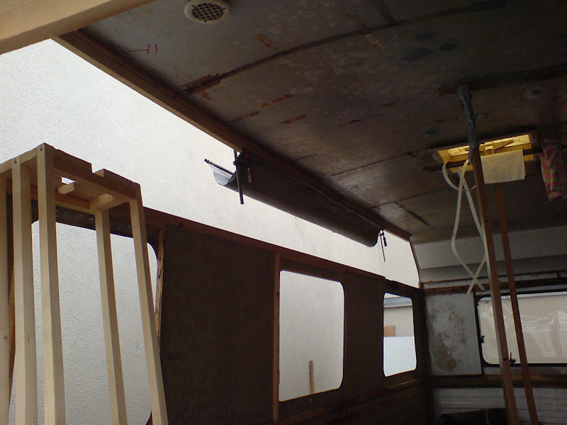

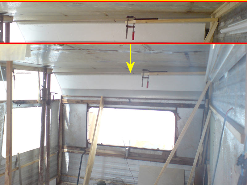

Nan vu l'état des bois je ne vais pas mégoter; Je les vires ces fichus tasseaux (coups de bol j'ai un peu de tasseau de 20x20 corrects).
Ben oui il me faut rester symétrique avec l'avant droit, puisque j'ai mon système de tension du contour complet de flanc. sans compter que par la suite j'aurais mon espèce de "mur" venant à l'avant (Et tant qu'à faire, je le préfère bien perpendiculaire
Sinon là, ce matin j'ai récupéré les 2cm qui me manquaient.
C'est le palais de l'équilibriste actuellement dans la caravane, mais il faut que cela tienne la journée! Cela me sera suffisant pour faire et finir mon montant et l'arrondi. A droite la planche qui est maintenue à la barre de fer par un serre-joint qui lève à gauche mon tasseau de toit, est posée en équilibre sur des tasseaux (cf à droite)
Si elle me tombe sur le coin du nez, vu le poids de la barre, je vais m'en souvenir !!!
T'as pas peur...en plus qu'il y a un peu de vent cette nuit en Vendée
si ça fait un chateau de carte par terre tu seras pas déçu du voyage
Pourquoi tu sangles pas tout le tour ? au moins ça fera une seule piece qui bouge sous le vent

Démontage des tasseaux avant (Appuis sur montant)
Bon avant hier j'ai donc démonté les tasseaux venant en appuis sur le montant mais qui servent principalement, à maintenir la face avant de la caravane

Salut Burger ,
Alors ça avance ,( j'espère que tes douleurs vont mieux ), concernant le collage de tes tasseaux avant , une question , colles tu avec la néoprène ? pour ma part ayant travaillé avec les deux ( néoprène et MS9 ou Sika ) je préfère le sika ou MS9 pour le collage tasseaux pour une raison simple . Ces colles te permettent de prendre le temps de positionner correctement tes tasseaux (ce qui n'est pas un luxe!) et deuxième point c'est un collage souple qui supporte + facilement les mouvements ( contrairement à la néoprène )
Maintenant c'est mon avis et cela n'engage que moi et ma vision des choses la néoprène OK pour des collages sans trop de mouvements , ce qui est loin d'être le cas de nos belles (en tout cas de la mienne le jour ou elle sortira de la cour !)
Donc pour mon collage tôle de bas de caisse je suis revenue à mon MS9 et quand j'aurai un peu de temps je terminerai mon collage tasseaux bas de caisse avec la même technique et la néoprène me servira plus pour mon collage d'isorel plafond .
Enfin quel que soit ton choix bon courage pour la suite ......
