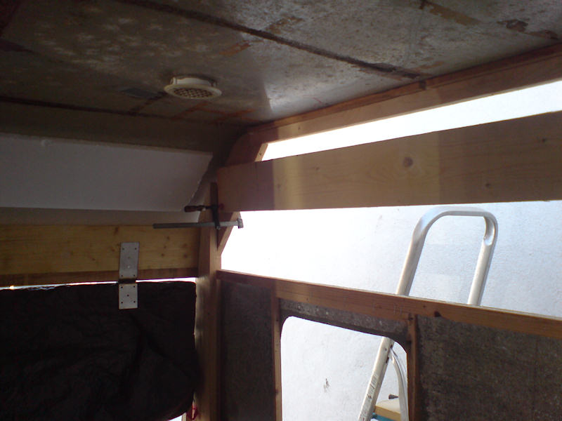

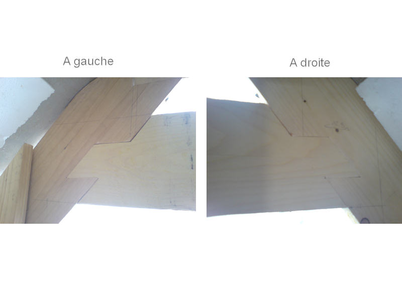

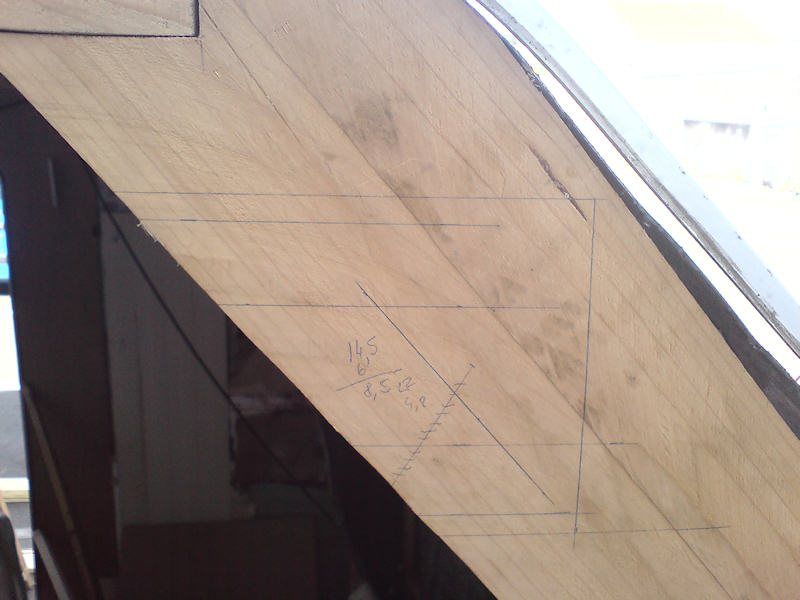

Mes différents tracés pour la coupe de la mortaise
Maintenant le demi-bastaing présenté pour les tracés des tenons aux extrémités
Vue de l'intérieur
Vue de l'extérieur
Normal de voir un bois a collé a mon demi-bastaing (souvenez-vous de ma bêtise en boite qui m'a fait acheter des 4m au lieu des 5m) :oops:
Donc j'ai coupé plus loin que mes 4m, en fait cela me permettra de tomber sur la jambe d'appuis d'ouverture, ce qui me garanti de ne pas avoir de porte-à-faux

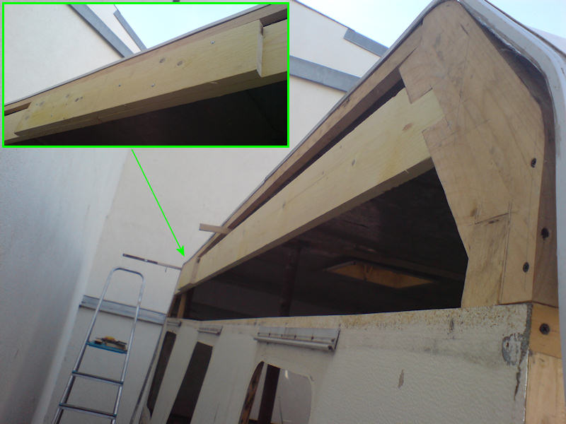

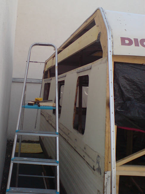

Bon et bien voilà la 1ère partie de haut de fait
Et comme j'ai cru comprendre que vous n'aimiez pas ce que je faisais, je me prend un malin plaisir à vous montrer ce que cela donne désormais avec les découpes.
Pour ce soir je suis bloqué il me manque des vis de 50, donc je ne peux pas venir plaquer mon contre demi-bastaing, c'est Ballot, mais c'est comme cela.

Vue de l'extérieur ce n'est guère mieux:
Navrant
vue extérieur.jpg (70.35 Kio) Consulté 4606 fois
Le bout de demi-bastaing à l'extérieur sera démonté dès que j'aurais collé-vissé mon contre demi-bastaing intérieur

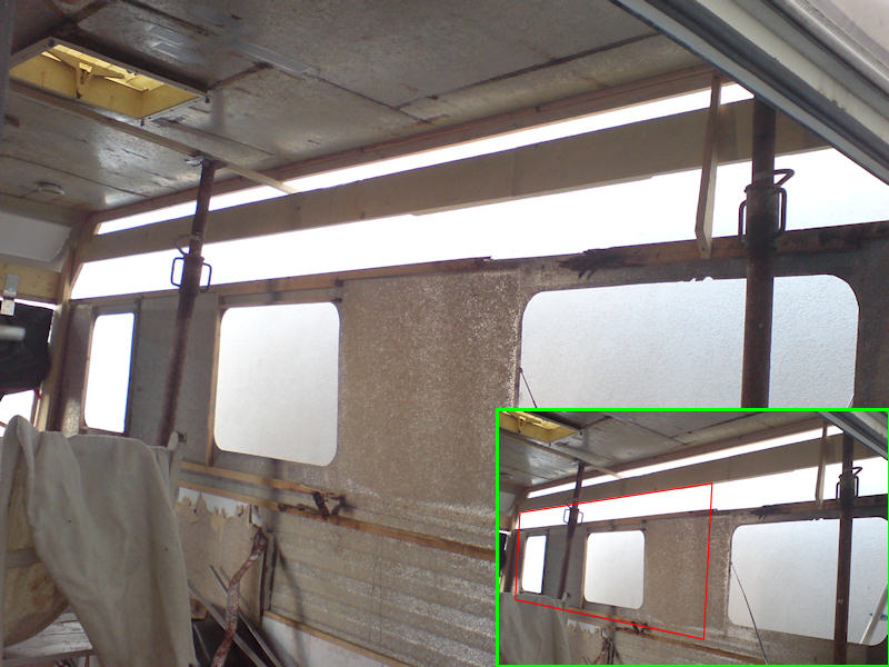

Et vue de l'intérieur:
Vue intérieur 3 quarts avec demo ouverture.jpg (92.01 Kio) Consulté 4606 fois
Le cadre rouge dans la photo insérée correspond à l'ouverture latérale du point de vente, et la fenetre se trouvant, à droite quand à elle, sera remplacée par une tôle pleine

Sinon, j'ai failli me tuer avec unétai. Je ne l'ai pas entendu se décrocher ni même vue. Il m'est passé à a peine 7cm du visage. J'ai entrevue une masse noire, et un énorme BOUM!!!
Et oui lorsque j'ai redressé le tasseau de toit, l'extrémité coté cul n'étant pas vissé, et le tasseau étant tordu, ça à fait plop, tel une bouteille de Coca, hormis cela aucun soucis; J'ai envie de dire normal, puisque j'étais sur ma partie neuve !!!
