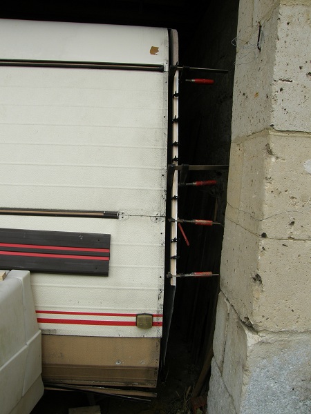

Ta caravane est-elle bien posée sur le sol. Chandelles et autre supports ??
Si oui, l'idée d'utiliser le mur comme "cale" est pas mal, sinon oublie, chaque fois que tu vas monter ou descendre de ta caravane pour bricoler tout va bouger et pour finir tes cales vont tomber.
nenesse

Hello , la caravane est actuellemnt posée sur verins donc à peu près stable , tu as raison de préciser cela je n'y pensais pas .En général quand j'effectue un gros collage je ne (re)bricole pas dans la cara (c'est tout un art la mise en place de cales !!! ) de plus vu le bazard , tasseaux , outils à l'intérieur la place est restreinte .
Bon ,je viens de passer 2h dedans pensant pouvoir coller ma pièce d'angle et là ...en nettoyant j'ai découvert deux beaux trous ( 3mm) que j'ai rebouché avec de l'Epoxy ....tant pis le collage attendra un peu .

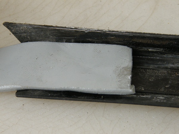

Concernant la question :cartouche ou bande pour ma part je vais le prendre en bande . Pourquoi ? plus simple à poser (j'ai testé sur rail plat) et de plus, plus efficace car réparti uniformément sur le rail . N'en ayant pas je n'ai pas commencé le remontage de toute façon je dois la laisser ouverte le temps de poser mes tasseaux (pour passer mon serre-joint) donc comme tu peux le voir sur la photo montage à blanc avec de petites vis pour maintenir les toles .
Maintenant concernant les étapes :
1) Devissage des vis retrait (avec délicatesse du rail et on oublie pas le repérage des trous )
2) Décollage du Butyl à ce moment là les toles s'écartent et normalement tu trouves un tasseau collé (moi pas... tout tombait en miette ...) enfin je passe les détails ...
3) Remise d'un tasseau je ne travaille pas au sikaflex mais avec du W9 (mastic-colle achetée chez mon vendeur de camping car) tenu avec des serres-joints
ensuite moi je vais coller mes bords ensemble ( montage à blanc voir plus haut) avant de reposer le butyl sur le rail .
Pour avoir une idée voilà comment j'ai procédé pour le rail plat du coté flêche
le mastic est posé le long du rail
Petite astuce une fois le mastic posé passe un pic à brochette dans les emplacements des vis pour pouvoir incérer tes vis plus aisement .Tu positionne tes vis et HOP tu visses ...

OUPS ! désolé erreur de photo ( n°1)sur celle ci y'a pas encore la vis ....mais c'est pareil aujourd'hui ...

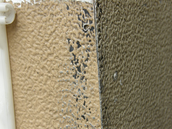

Voici une photo de ce qu'il me faudra ex: avec un mastic en bande de 2cm que j'ai monté sur les rails plat du coté...
mastic posé sur le rail d'angle
comme tu vois 3 cm serait la dimension idéale pour moi, je passe chez le vendeur de camping car cet AM je lui poserai la question et te tiendrai au courant .

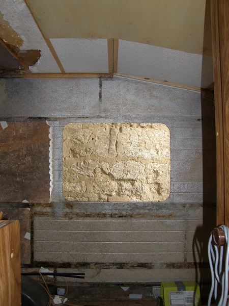

Ce matin j'ai posé ma pièce d'angle et en ai profité pour démonter les tasseaux autour de la baie (histoire de comprendre le montage )
Et sous le tasseau pourrit savez vous quoi qui n'ya ?, après nettoyage y'a ça
J'hallucine !
sur deux coté j'ai compté 8 trous dans la tole ..ce qui explique le pourrissement des tasseaux ...vous savez quoi ?j'en ai MARRE , comment vais-je refaire ça? Epoxy à l'intérieur ? fibre de verre à l'extérieur ? les deux ? je ne sais plus ...je vais faire une pose cet AM, histoire de retrouver l'énergie qui commence à baisser ...Quittera-t-elle un jour le hangar ? OUI je l'aurai mais je n'en referai pas deux .
A suivre .....

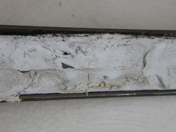

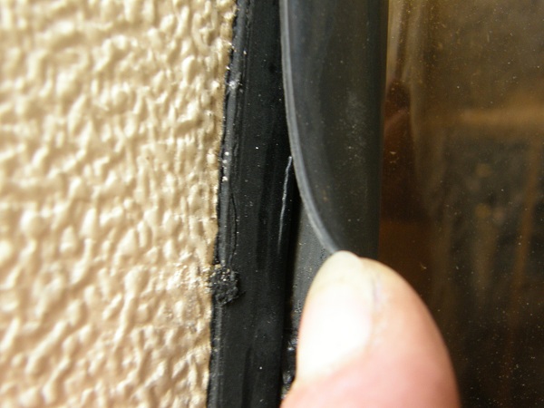

Avant de faire une pose je suis allée démonter ma baie histoire de voir le nombre de trous ....je n'en ai pas retrouvé par contre j'ai découvert ça !
et là j'ai pensé à toi Angie .....du butyl de 8mm voilà donc l'explication de ta largeur ? pour être sure je suis passée chez mon vendeur de CC , nous avons exploré le catalogue Trigano et le seul Butyl en bande fait 8mm , pour le joint des baies ....donc voilà j'en suis au même point je vais aller faire un tour chez les carrossiers .
Maintenant je sais comment démonter une baie fixe mais toujours pas comment la remonter ...une chose à la fois je vais nettoyer le bord , boucher mes trous , ( merci Pilou pour le tuyau ) et réflechir très fort pour la suite .
Je tiens à rajouter que mon infiltration est le résultat des trous et du Butyl inesistant sur le dessus de la baie ...
A propos de rajout .....je me suis trompée la colle que j'utilise est du MS 9 et non pas du W9 j'avais fait un mixe avec le W40 qui ceci dit m'est très utile vu l'état de mes vis ( qui n'étant pas en alu sont rouillées ++)
