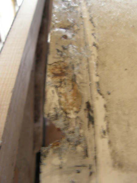

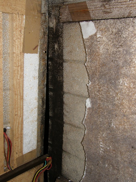

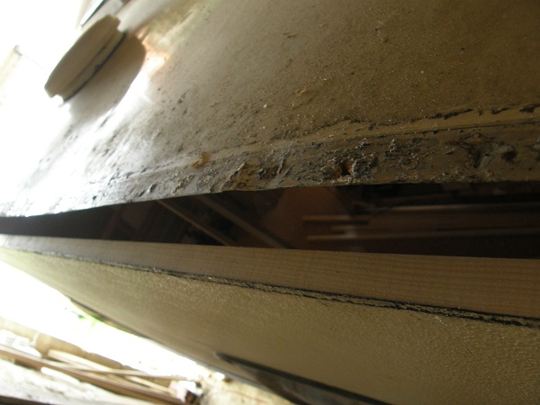

Pour tenir, je me donne des objectifs ( un à la fois c'est moins démoralisant !), pour mercredi c'était nettoyer la tôle extérieur des traces de Butyl pour pouvoir boucher les trous ....démo
Avant : toit vue de dessus coté rail
Après: le même coté
Voilà du White , de l'huile de coude ....tout cela coincée entre le mur et la paroi , càd 50 cm ....Pas possible d'éternuer sans se cogner ( j'ai testé!)
Conclusion: pour pouvoir travailler sur ce côté dans de bonnes conditions je vais devoir sortir un peu la "belle " de son abri ...ca tombe bien je suis en vacances demain ...mon rève ....une journée de bricolage ...Il y a des moments ou je me demande si cela ne devient pas obsessionnel , j'y pense tout le temps....Vous pensez que c'est grave ?
En ce qui concerne le rebouchage de mes trous pour pouvoir fixer le toit à la cloison mon idée est de mettre de la fibre de verre et de la résine à l'intérieur et à l'exterieur (sur le toit) ma résine Epoxy (cela ne se verra pas) ....Voici ce que je dois reboucher ;
eh oui !
Et encore là c'est rien...le toit est bien pire !!!!!!! Chaque chose en son temps gardons espoir ...

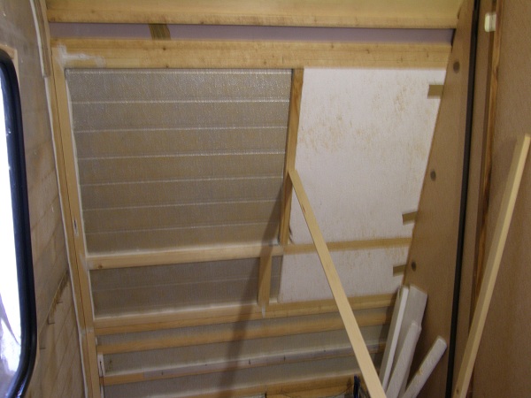

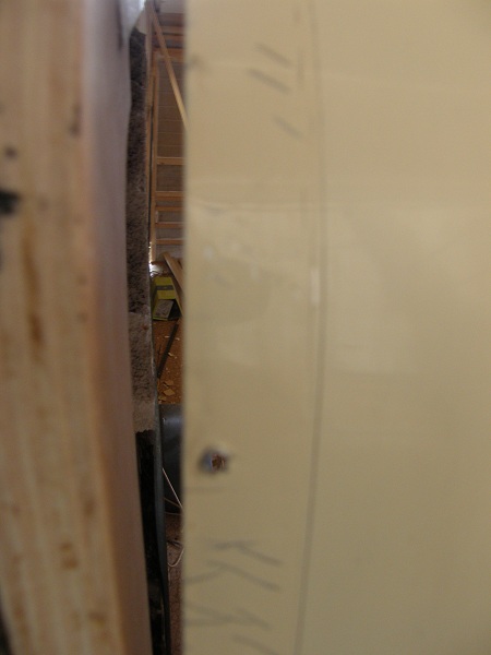

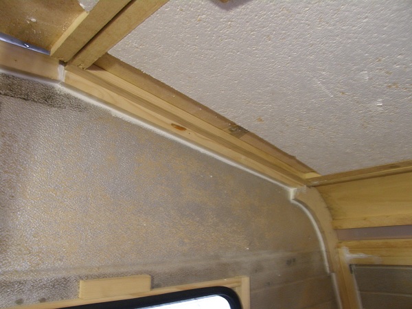

Pose d'un tasseau paroi coté flêche pour consolider mes raccords....
Pose à blanc du tasseau de raccord paroi coté latéral et toit

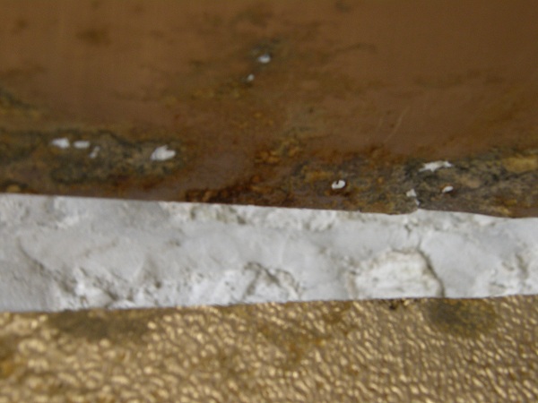

Après avoir tenté de réparer les trous avec l'Epoxy (ça pue et je galère à poser ma pate sur une tole n'étant fixée à ....rien , j"ai commencé à démonter le tasseau sur l'angle opposé
Misère il est pire que l'autre .....
Donc ...pause ...j'essaie de garder courage ,demain Break ...reflexion et Lundi je repars avec le plein d'énergie et de courage... :wink:

Ta tôle est vraiment pleine de ces petits trop ou c'est juste au bord ?

Heureusement c'est localisé ,(je parle du toit jonction entre les 2 tôles) quelques endroits sont plus fragilisés que d'autres entre les deux j'ai une tole en bonne état . Par contre je ne comprends pas pourquoi il y a ces endroits passoire !

C'est sans doute un phénomène d'électrolyse, une caravane n'est pas exempte d'électricité statique...
si c'est localisé, je tenterai une réparation au gel silicone bi-composant:

Bonjour Pilou , un grand merci pour tes infos , j'ai appris un mot que je ne connaissais pas , electrolyse ,(décomposition chimique de certaines substances sous l'effet d'un courant électrique ) Là ,j'ai PEUR ca veut dire que mes zones localisées de trous proviennent de ce phénomène ?
Alors pour commencer quelques questions :
Merci pour le lien mais peux-tu me dire précisement celui que je dois utiliser ? (là cela devient technique ,mais rien ne m'arrète!)
Que penses-tu de coller ma tole sur le tasseau de jonction de l'angle et de mettre le gel dessus ensuite ? une petite photo pour éclaircir les propos
et la dernière comment mettre ce gel silicone bi-composant.

Je pense que ton idée est la bonne, il est plus facile de coller le bois avant que la tôle ne soit encombrée de produits chimiques... Pour le gel, il faut regarder celui qui sert à l'étanchéité sur la page...
enfin, pour éviter que cela se reproduise, tu peux poser des anodes, comme sur les bateaux ou encore un petit câble qui pend sous la caravane et restituera l'électricité statique à la route :wink:

Bon et bien pas grand chose de nouveau , j'ai enlevé l'Epoxy (galère) et j'ai préparé mes toles pour le collage , mais vu le vent qu'il y a ces jours-ci ,je vais devoir attendre un peu avant d'écarter pour pouvoir passer mes serres joints . ( ça vibre dangereusement )

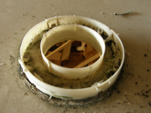

Etant perchée (et coincée) sur mon échelle pour préparer mon toit,j'en ai profité pour démonter mon aérateur de toit , et bin , il est d'époque lui aussi
un bon décrassage s'impose ......
