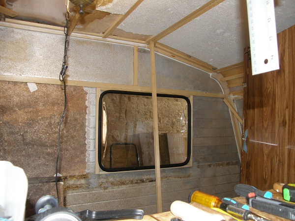

Les nouvelles du jour , disposant de 3h et d'une acalmie coté vent , j'en ai profité pour coller mon 2e tasseau de jonction pour le toit ...
Suite du programme coller le nouveau tasseau de l"angle , démonter les baies fixes et coller les tasseaus dessus et dessous de baies ...
Quel programme ....je me garderai bien de préciser le temps prévu pour cela ....une chose à la fois ....reflexion et patience avant de faire..... A suivre
Misère que j'ai ramé , préparer le tasseau ( colle) dans la cara , le positionner , se faufiler à l'extérieur pour l'attraper et le fixer correctement ( 3m) avec les serres-joints et bien 1h30 ... .mais bon je suis satisfaite il est collé comme je voulais .Suite du programme coller le nouveau tasseau de l"angle , démonter les baies fixes et coller les tasseaus dessus et dessous de baies ...

Pas beaucoup d'espace en effet pour ce travail

Sinon voilà les news du jour ; après avoir du retravailler mon tasseau pour pouvoir le positionner correctement , j'ai réussi à le coller et surtout à poser mes serre-joints de l'extérieur coincée le long de mon mur ...
J'ai commencé à démonter le tour de ma 2e baie fixe pour l'enlever demain (decrassage de butyl oblige , j'ai testé sur l'autre ) .
Si c'est un bon jour deamin et que ça roule je collerai peut-etre le tasseau qui fait la longueur au dessus des baies . J'ai hate d' avoir mis les 2 (dessus et dessous) car ensuite je colle mon toit et .....je l'avance ....je pourrai enfin circuler avec plein d'aisance autour de la belle ...mon rève !

ch'tite question en passant : les plaques de polystyrène se sont décollées facilement ?

Et bien figures toi que c'est la seule chose qui tient dans ma belle ..... comparé à mes tasseaux pourris ......
L'astuce ; je glisse une spatule de 4 cm entre la paroi et le poly écarte un peu et petit à petit avec la main j'enlève les morceaux petit à petit .... ( compte tenu de l'état de ma tole je ne force surtout pas avec la spatule ) Le plus galère c'est d'enlever les traces de colle ; brosse métallique ( en douceur ) + acétone .

Petit soucis du matin : j'ai démonté ma 2e baie fixe , nettoyé le tour intérieur extérieur ..... et j'ai découvert de l'eau au niveau du joint rouge ( j'avais la meme chose sur la 1ère ) pourquoi je me demande si mon infiltration ne vient pas des joints de baies ? Je vais nettoyer le joint cet AM dois-je mettre du mastic entre le plexi et le joint ? enlever le liseret rouge et en mettre aussi ? J'hésite alors les conseils sont les bienvenus .....
