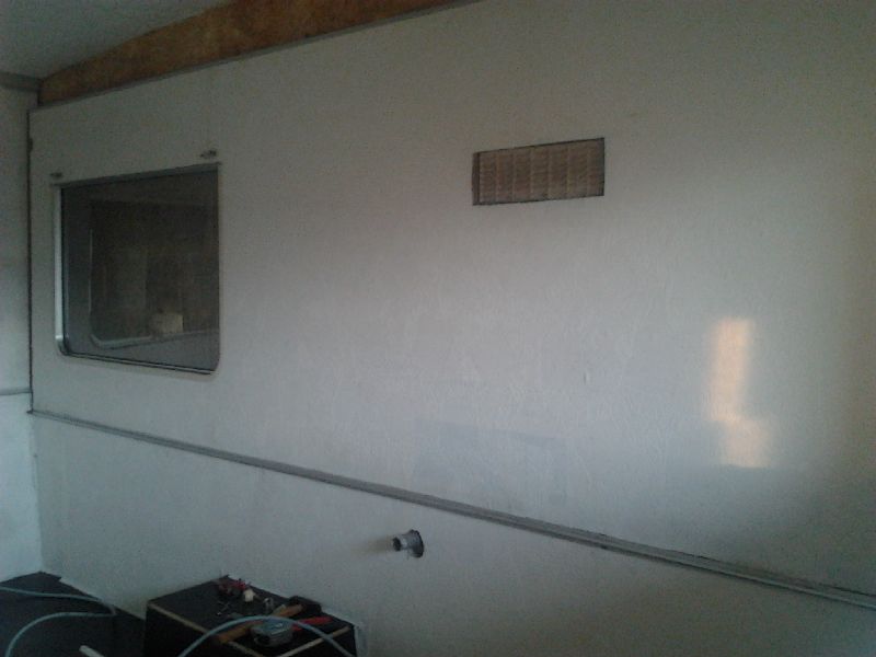

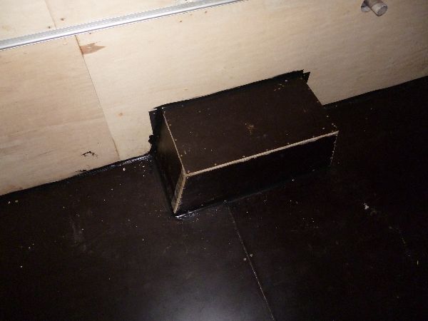

Aujourd'hui installation des passages de roues à l'intérieur de la caravane
Les passages de roues sont visés, collés et étanches, j'ai fait le test, je les ai remplis d'eau et laisser + de 72 heures posés sur du carton tout est parfait.
Ceux-ci sont maintenus par des cornières en L et le tout est rejointoyer au Sika.

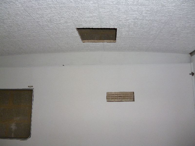

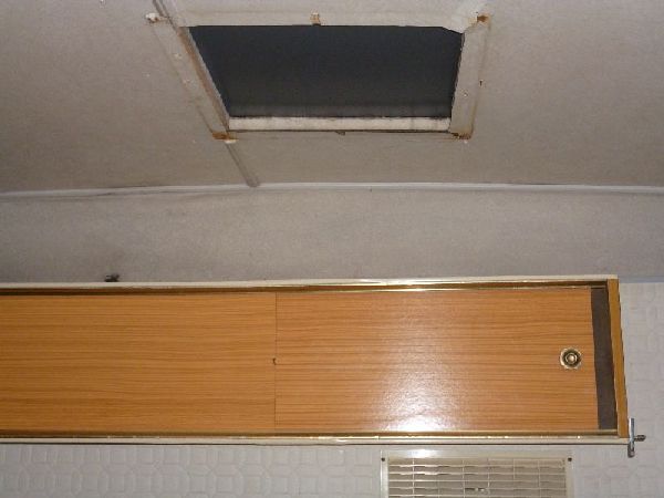

Message par Yaka » 08 janv. 2014 22:14

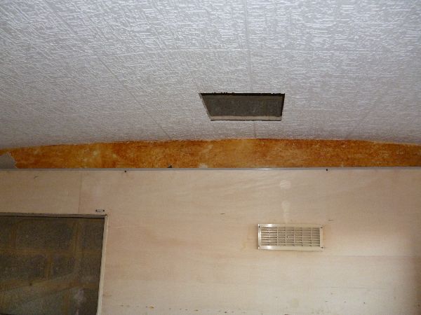

Je me suis un petit peu occupé de mon plafond
Avant
Meuble haut + lanterneau.JPG (48.27 Kio) Consulté 5899 fois
Après

Message par freteurr » 14 janv. 2014 18:30
Sympa le nouveau plafond.

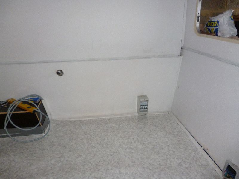

Message par Yaka » 20 févr. 2014 18:54

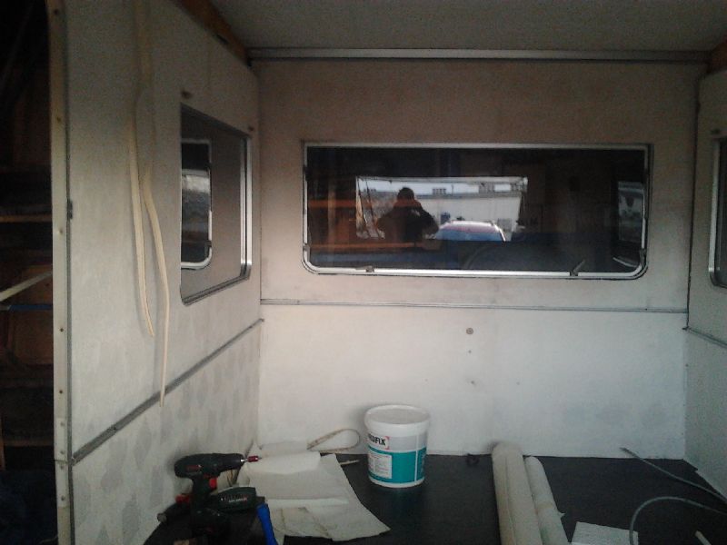

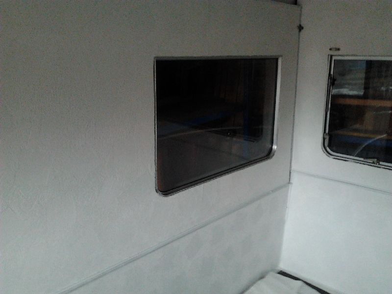

Tapissage et peinture de l'intérieur
049 (2).jpg (76.86 Kio) Consulté 5730 fois
050 (2).jpg (57.1 Kio) Consulté 5730 fois

Message par Yaka » 20 févr. 2014 21:40

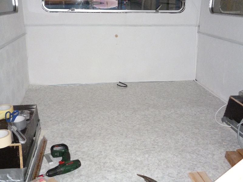

Placement du vinyl sous celui-ci un pare-vapeur + isolant phonique et thermique

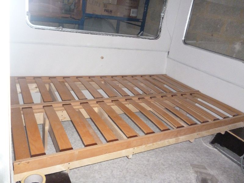

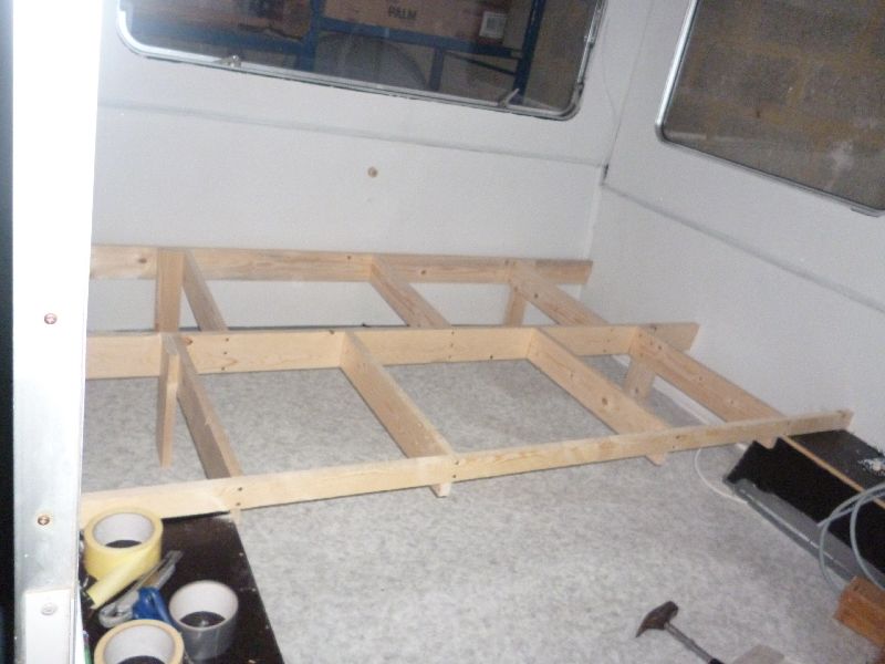

Message par Yaka » 20 févr. 2014 22:53
Merci, je fait de mon possible, je ne sait y travailler que le mercredi et le dimanche, le reste du temps je suis au boulot, normalement ce dimanche je fait les supports de sommiers que j'ai déjà transformé, comme j'ai remplacé les sommiers du lit de la maison, je les ai récupérés pour les adaptés au dimension de la caravane : 2 sommiers de 60 X 191 cm qui viendront dans le fond sur la dernière photo

Message par Yaka » 23 févr. 2014 17:51

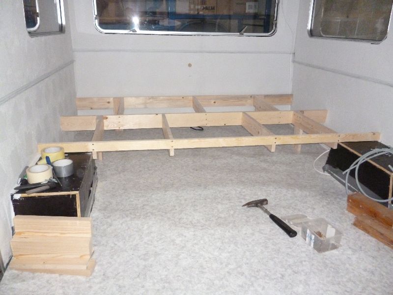

Montage structure pour les sommiers
Avec les sommiers mis en place

Message par Mdame Lili » 23 févr. 2014 19:31
Pourquoi as-tu mis la structure du sommier aussi bas ?
Tu pouvais regagner de l'espace rangement sous les sommier et même y ajouter des vérins à gaz pour y avoir accès
