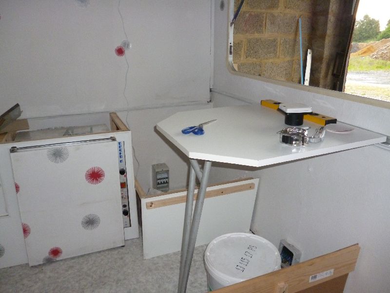

Message par Yaka » 01 mai 2014 18:36

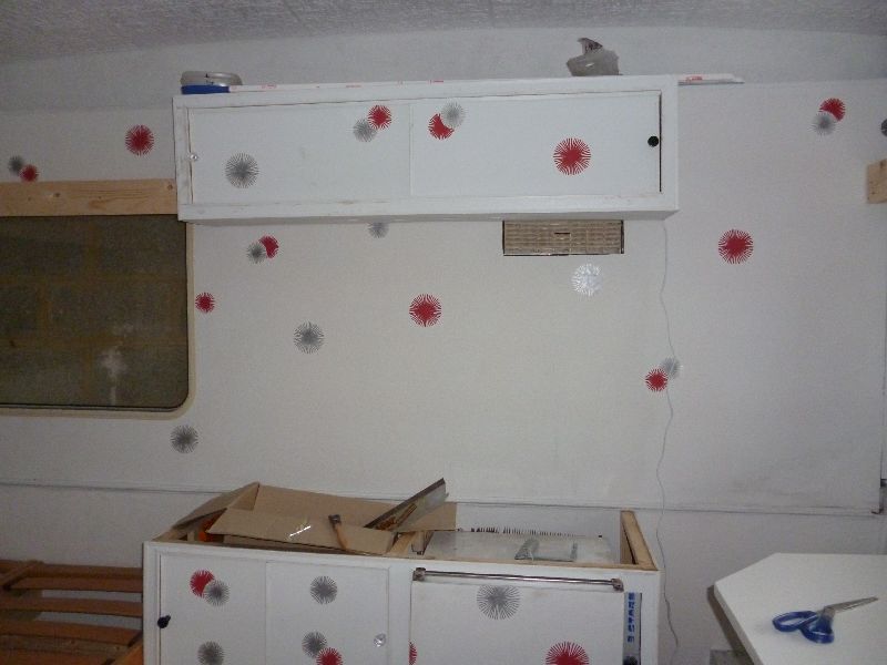

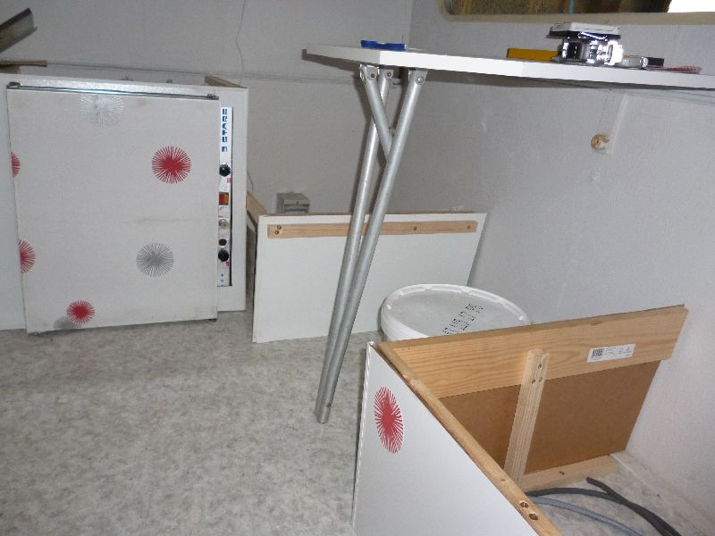

On continue les travaux
Installation des coffres et de la nouvelle table ainsi que pose de stickers pour faire un peu plus coloré

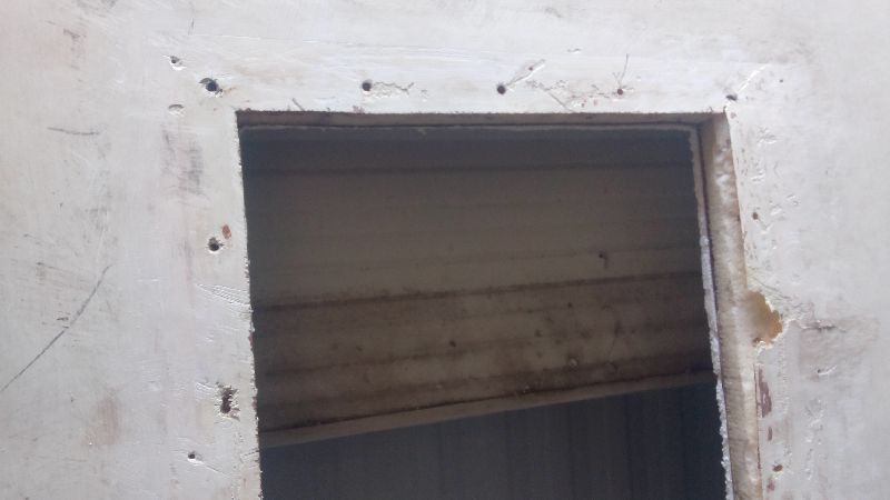

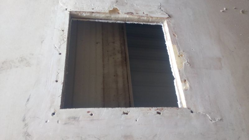

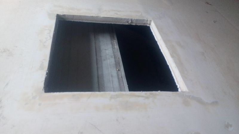

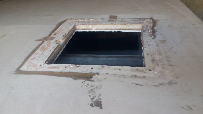

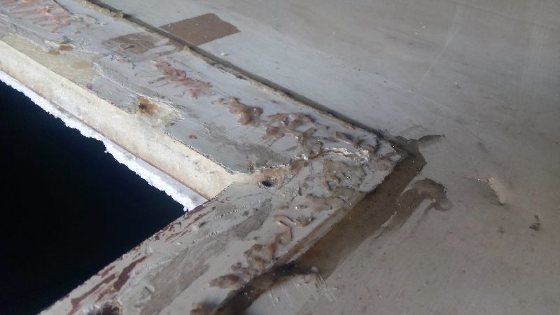

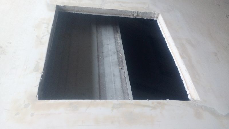

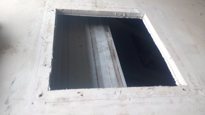

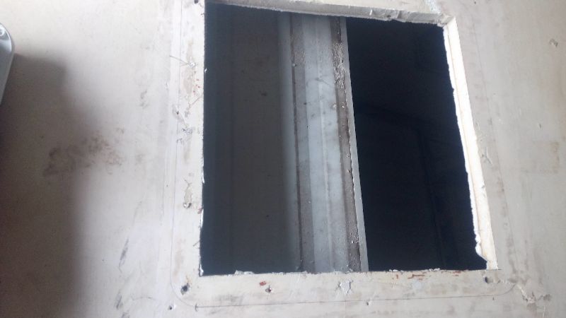

Ce week-end je me suis occupé de mon toit (lanterneau)
L'ancien proprio avait collé, siliconé une plaque de plexi opaque il a fait un vrai carnage.
J'avait déjà commencé a nettoyer, quand j'ai penser à prendre des photos.
Déchirures du polyestère à différent endroit, le tout sera réparé et renforcé avec de la fibre de verre.
Le (grattage) est fini, cela m'a pris plus de 4 heures, je doit encore tout nettoyer.

Pour ceux qui suivent l'avancement, pour le placement de mon lanterneau, plusieurs questions me taraude l'esprit (pour le peu que j'en ai),
1. d'abord placer le lanterneau et puis réparation ou l'inverse ?
2. les trous près du lanterneau a rebouchés avec de la fibre ou du mastic carrossier ?
3. quels produits pour le nettoyage ?
4. quels produits pour dégraisser et si cela est nécessaire ?
5. à différents endroits de mon toit j'ai des "bulles" comment les résorbées ?
merci d'avance de vos réponses

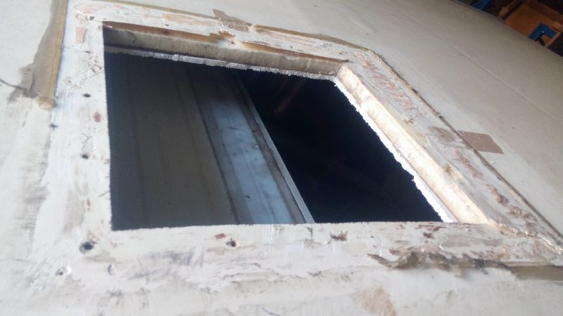

Message par Yaka » 23 mai 2014 21:53
Fibre de verre recoller sur tout le pourtour avec du fix-all
Yaka
Messages : 117
Inscription : 30 août 2013 23:43
Localisation : Braine le comte
Re: Esterel Rigipli
Message par Yaka » 23 mai 2014 21:57
Rebouchage au mastic carrossier du contour

Message par freteurr » 24 mai 2014 00:13
Du beau travail. ===8
Le lien que je met, pour ceux qui peuvent donner la réponse : http://www.lacaravane.com/forums/viewto ... 14&t=31619

Répondu sur le lien pour la réfection du toit...

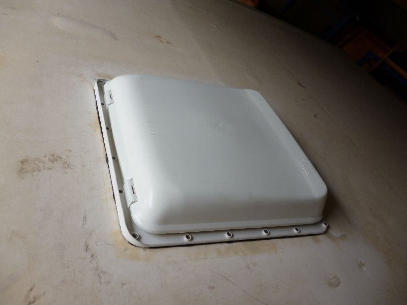

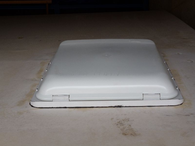

Message par Yaka » 25 mai 2014 19:57

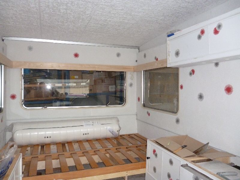

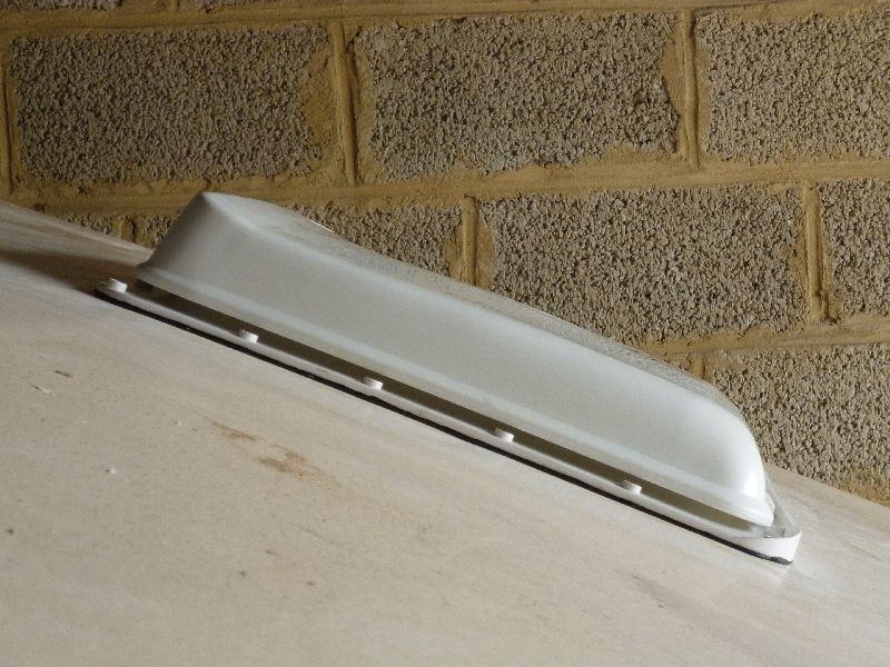

Entre temps aujourd'hui mise en place du lanterneau, j'y ai mis deux cordon de Butyl en rouleau, un sur le contour intérieur et l'autre au maximum à l'extérieur le tout fixé avec des vis inox
Est-ce que je mettrait un joint supplémentaire type Sika en blanc à l'extérieur ?
voilà ce que cela donne à l'intérieur
Caramatic34
Re: Esterel Rigipli
Message par Caramatic34 » 25 mai 2014 20:38
Le Sikaflex est un joint-colle très efficace. Tu aurais pu l'utiliser directement en lieu et place du butyl. Nous l'utilisons couramment pour étancher des antennes et des passages de câbles sur véhicule. Il s'utilise sans primaire à condition de bien dégraisser.

Re: Esterel Rigipli
Message par lebaniego » 25 mai 2014 21:26
@ Yaka
Tu rajoutes un peu de sikaflex en bordure extérieure et sur les têtes de vis... :wink:

Message par Yaka » 25 mai 2014 22:50
Caramatic34 a écrit :Le Sikaflex est un joint-colle très efficace. Tu aurais pu l'utiliser directement en lieu et place du butyl. Nous l'utilisons couramment pour étancher des antennes et des passages de câbles sur véhicule. Il s'utilise sans primaire à condition de bien dégraisser.
lebaniego a écrit :@ Yaka
Merci de vos conseils c'est ce que je vais faire, un joint supplémentaire ainsi que sur les têtes des vis de fixation au Sika blanc.
