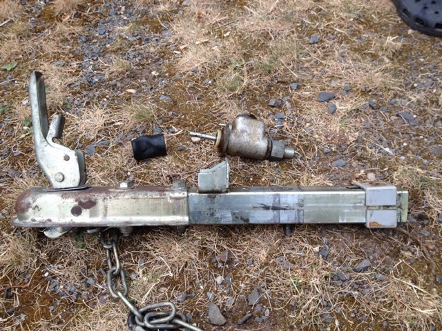

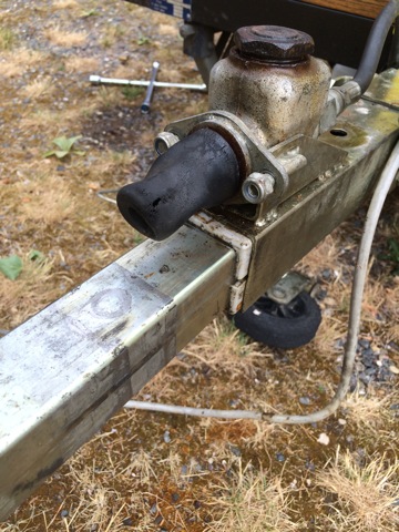

Voici des photos...
En place (un "tuyau" pour le soufflet caoutchouc?)
Démonté: pas d'amortisseur...

Message par Menhir22 » 28 juil. 2015 22:54
au repos,
quelle est la distance d' attaque pour la tête du piston du maître cylindre" photo 1 "
tu vois la tige du maître cylindre et son capuchon, il y a une distance x entre ça et la pièce qui vient en buté dessus, donc quelle distance !

Message par Versailles1984 » 29 juil. 2015 23:31
Bonsoir Pierre,
la distance est de 5 cm, il n'y a rien dans le tube carré. Le maître cylindre me semble fatigué: rectification? changement?
Le démontage des cylindres de roues est difficile: un des écrous semble impossible à atteindre...
Je vois demain pour d'autres photos
À+

Message par Menhir22 » 30 juil. 2015 08:27
je me doutais bien que le tube est vide ,
5 cm de jeu d' attaque, c' est normal qu' au freinage, tu ressent un choc puisque le coulissement du tube est libre
sur un boitier normal " alko " dès que le fût recule, son déplacement est bridé par le vérin à gaz, sur ton modèle c' est en libre.
réduire la course, cela pourrait éviter le " choc " sur le maître cylindre mais pourrait aussi faire freiner plus tôt,
de toute façon, je problème est autre, c' est de remettre en état le système de frein si possible ou de l' annuler.
