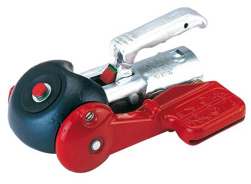

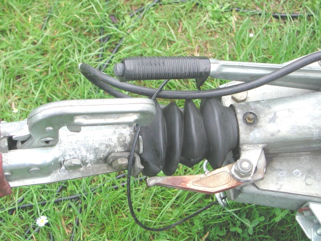

Sur ma caravane, j'ai un attelage "Stabilisateur ALKO AKS 1300", quand je recule avec cette caravane, les freins de la caravane s'activent, les roues de celle-ci sont chaudes et mon embrayage de voiture chauffe.
Comment neutraliser le frein quand on recule ?
Avant, sur une vieille caravane, il y avait un petit loquet pour le bloquer.
Voir images jointes.
D'avance merci.
D'avance merci.
- recul avec caravane.jpg (142.91 Kio) Consulté 11503 fois
- tête alko.jpg (21.18 Kio) Consulté 11503 fois

a mon avis tu devrait avoir un doigt anti recul.
et si tu as un doigt anti recul tu ne peut pas avoir un AKS1300

la photo jointe, c' est la tienne ou celle à bonaud ?
quelle année ta caravane, tu poses des questions sans donner de renseignements car logiquement, un alko se pose sur une roulotte avec frein de recul automatique.

Merci d'avoir repris ma photo d'anti recul sans m'en aviser... enfin passons !
Alko interdit formellement le montage d'un AKS 1300 avec ce type de doigt de recul situé à gauche du timon !
Vois ici http://www.lacaravane.com/media/documen ... ks1300.pdf en page 2 paragraphe 3.2 !
Il n'est donc pas possible de monter un AKS 1300 (ni un 3400 !) avec un tel système...
La seule solution (selon ta rotule d'attelage) est d'utiliser un ancien stabilisateur à lame(s) type Tunesi ou Racio...Ou te passer de stabilisateur...
(ces stabilisateurs ne sont plus fabriqués et ne se trouvent que d'occasion !)
Si tu as un RDSO, il te faudra un Tunesi avec un adaptateur de ce type, qui vaut la peau des fesses :
Je connais un membre (Maxence) qui utilise un ancien Westphalia SSK3 comme anti lacets de tête d'attelage sur la même caravane, c'est peut être une possibilité, je ne les connais pas ?
Pour ma part cela m'a obligé à garder mon Copilote Racio, et donc d'avoir un adaptateur spécifique sur un attelage RDAO, trouvé chez Boisnier, toutes les marques d'attelages ne le font pas !
Quel type de rotule d'attelage possède ta tractrice ??? (fixe, RDAO, RDSO ?)

Merci pour les réponses, mais j'ai du mal m'expliquer
Mes excuses à "Bonnaud" d'avoir "emprunter" sa photo sans sa permission, je ne pensais pas froisser sa suceptibilité, ça prouve au moins une chose, j'ai parcouru ce forum avant de poser ma question.
Cette photo était juste une référence au passé, car j'avais la même chose sur ma 1ère caravane, une "ROLLER".
Là, il s'agit d'une caravane "BURSTNER" type 400TS, de l'an 2000, intitulée "AMARA" avec une tête "ALKO" et j'aimerais savoir comment reculer en neutralisant le freinage de ce type d'attelage, sur la caravane pour éviter l'échauffement des roues de la caravane (freins bloqués) et l'échauffement de mon embrayage.
à tous pour l'intérêt porté à ma demande.
