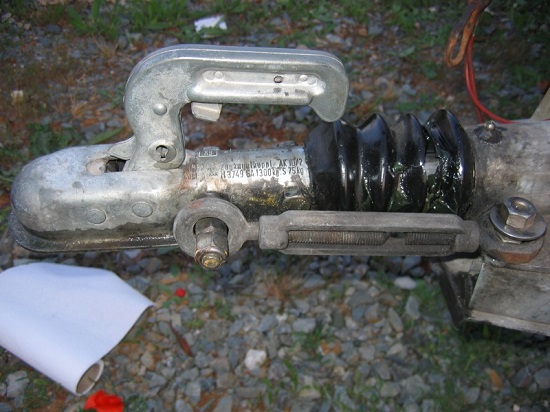

DEN62 a écrit :Salut a tous,
Pour reculer chez moi il y a une très légère montée, et même en arrivant au pas cela est suffisant pour actionner les freins de la caravane pourtant avec recul automatique.
Donc j'ai réaliser avec un fer plat de 5 x30 et une longue vis une entretoise que j utilise pour reculer chez moi
A+
:oops: Pas besoin de ce substitut de doigts de recul si les freins sont bien réglés ! ===2
dans la machoire de frein ,le basculeur doit faire son travail en toutes circonstances dés que l'on recule
(herbe mouillée, sol gras ou forte pente ) :lol:

bonjour a toi un amis du site a bricolé ca mais avec un AKS1300 il faut le mettre de l autre cote de la poignée rouge cdl
