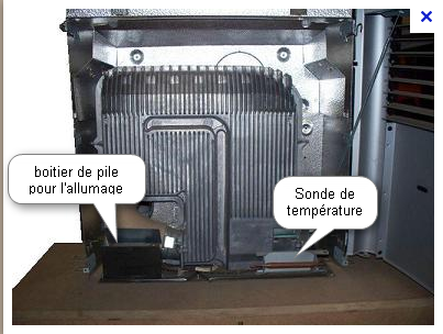

Je viens de m'apercevoir qu'une espèce de petit boitier noir pendouille sous le chauffage trumatic. Il est rectangulaire, 10cmx3cm environ. Il est trop gros pour que je puisse le sortir par en-dessous et je n'arrive pas à voir si il est libre ou raccordé par un fil... Je peux le déplacer sur toute la longueur du chauffage sans sentir de résistance...
Avez-vous une idée de ce que ça peut être ?

il s'agit peut-être du boitier de la pile du piezzo d'allumage
Il est simplement "clipsé" sur la partie droite du support.

A voir les dimensions, cela ressemble fort au porte pile pour le demarrage du piezo qui est tenu normalement dans la feuillure du support truma
oui facade à demonter ou prendre une photo

tu dois avoir la nouvelle façade,
donc tu soulève l' ensemble, ça va sortir
ça peut ressemblé au boitier pile mais bizarre que tu puisses le balader de droite à gauche à moins que le fil soit débranché

il est situé quand tu est face au chauffage en bas coté droit c'est le petit boitier qui contient la pile de l'allume gaz piezo
tu doit enlever la façade pour pouvoir le remettre dans on logement et change la pile par la même occasion

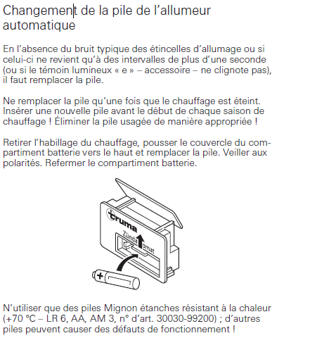

Aujourd'hui, pleine de bonnes résolutions, je me suis décidée à m'occuper de ce chauffage.... J'ai vu sur le scan de Pouxi (et sur ma doc après vérification) qu'il ne fallait utiliser que des piles Mignon. Jamais entendu parlé de ça
Je vais donc au magasin de bricolage des Saintes : ils ne connaissent pas et m'envoie chez l'électricien qui ... n'a jamais entendu parlé de ça non plus !!! Il n'a pas de pile donnée pour résister à la chaleur.
De quoi s'agit t'il exactement ? Ou les achetez vous ? Faut-il aller chez NA pour ça ?

J'ai toujours utilisé des piles modèle standard , pas des rechargeables( 2 piles 1,5 v modèle AA ) , ma vieille caravane a plus de 15 ans et je n'ai jamais eu de problèmes, je les change tous les 2 ans environ .

Donc, d'après toi, Papy80, des piles "mignon" c'est des piles classiques ?
Et cette histoire de supporter jusqu'à 70° ? C'est jamais précisé sur les piles, même de marque...

C'est juste une autre façon de nommer la taille des piles... Je crois que c'est d'origine US mais pas sûr. En tout cas, mignon, en taille, c'est R6 ou AA...
Pour la chaleur, oui, les piles, cela n'aime pas les très hautes chaleurs mais dans ce cas il faut juste des piles classiques.

La pile LR6 (ou LR06) est le format le plus répandu de pile. Elle est également appelée Mignon ou AA. Elle est de forme cylindrique, mesure 5 centimètres de long pour 1,42 cm de diamètre et pèse environ 23 grammes. La puissance d'une pile LR6 est 1,5 volts quand elle est neuve.
C'est d'ailleurs erroné car une puissance ne se mesure pas en Volts (qui mesure la tension) mais en Watts, là il s'agit de la tension...
