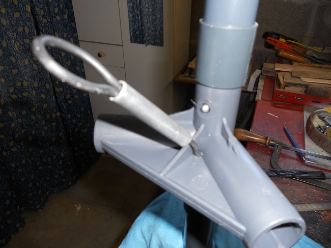

Voilà un des croisillons en fibre de verre.

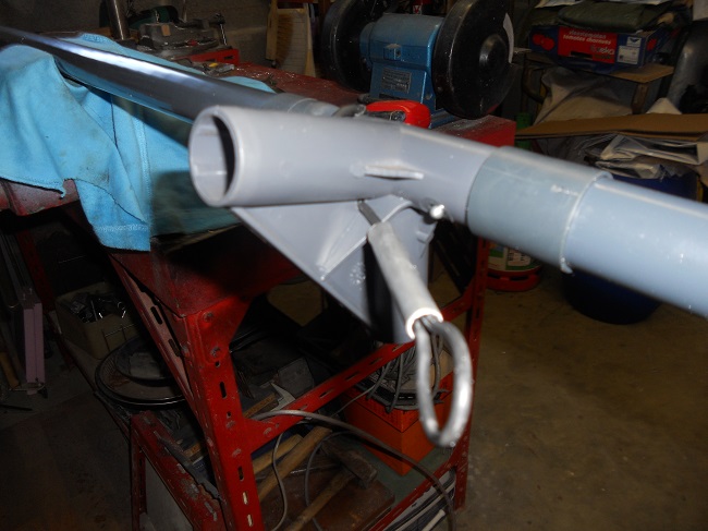

voilà la face arrière du croisillon.

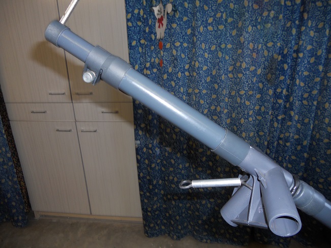

vue globale de la position de la boucle
Vue de côté, avec le prolongement du tube de réglage de la tension de la casquette (30 cm)
1/ faire deux petits trous dans l'angle des croisillons, diamètre 5m/m pour moi.
2/ préparer la boucle, longueur 10 cm avec une petit œillet de 10 m/m de diamètre pour accrocher vos cordes de tension. à l'aide d'un anneau, du style maillon à vis, inox, pour moi, voir un crochet à fermeture par clic (universel)
3/ passer les brins du câble dans les trous
4/ glisser une gaine sur un côté des cables, pour venir recouvrir l'épissure de la soudure.
5 torsader quelques tours des brins du cable, pour garantir la solidité de la traction
6/ Souder à l'étain, en prenant quelque précautions pour ne pas détériorer les gaines qui recouvrent le file, ou les tubes fibre de verre
7 glisser la gaine sur cette soudure. (avec un peu de talc, si nécessaire)
Nota, les gaines ont été récupérées sur des anciens câbles électriques..Le plus gros, c'est de la gaine extérieure de câble télévision.
Les boucles ont été faite avec des morceaux de câble (PTT) utilisés comme conducteurs de ligne, c'est un mélange d'acier et de cuivre, du solide, et la soudure à l'étain radio, est parfaite, sans surchauffer..
Ce système ne cassera jamais, c'est le tube qui cédera avant...
Long à expliquer, mais facile à faire, et surtout facile et sure d'utilisation..cordialement

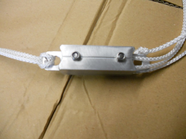

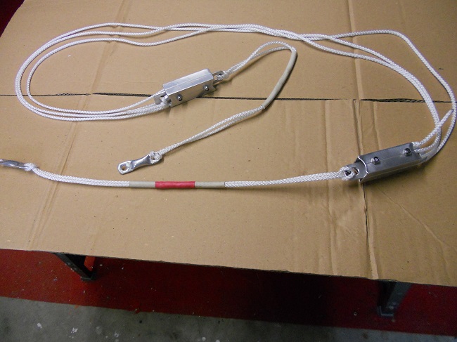

Par contre, je n'ai pas de tendeurs à cliquet, mais un système, encore maison, qui agit comme un palan, un peu dans l'esprit des tendeurs de voiles, des voiliers..
çà tire très fort, tout en gardant une petite souplesse, ce qui évite un éventuel arrachement
C'est un peu le principe des tires fort utilisé pour tendre les lignes électriques aériennes.. . ..
Ce n'est pas volumineux, légé, pratique, réglage facile, c'est de l'alu, et des axes en inox, donc pas d'entretien, en plus, j'ai marge de réglage, en longueur, de 3 mètres..bien pratique, car parfois, pas de chance, le bon endroit du piquet, vous tombez sur une grosse pierre..
