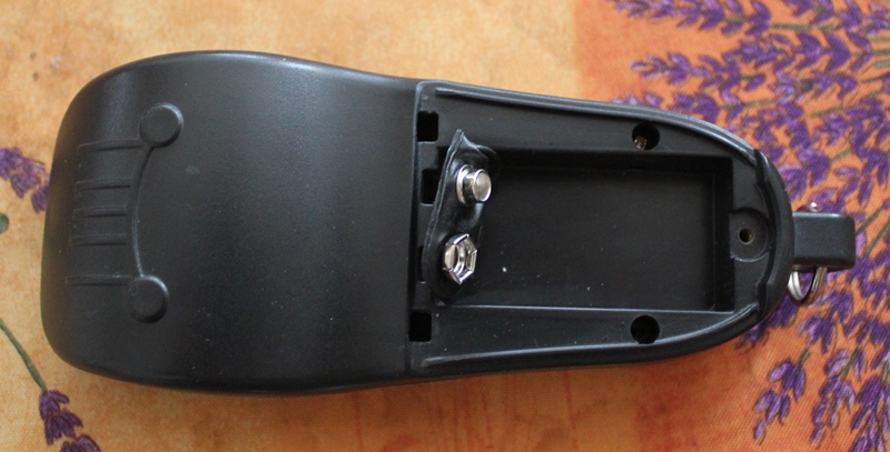

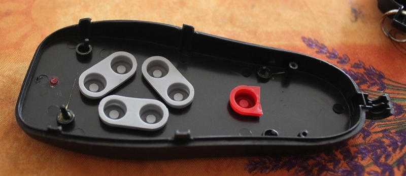

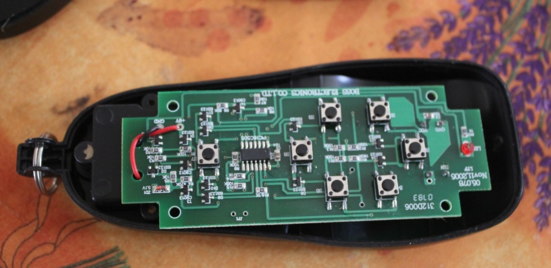

Message par Pencroft » 05 août 2022 20:43
On voit les picots que j'ai recollé avec plus ou moins de succès.
On aperçoit, les 2 trous pour les vis qui permettent d'ouvrir la télécommande
