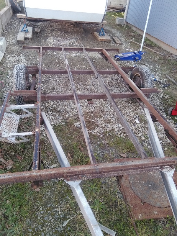

perso, je ne sablerai pas le châssis, un bon coup de brosse sur visseuse pour aller plus vite,
le rustol, il lui faut de la rouille pour être plus performant,
pour les photos
le Cher, c' est 18

j'attend un avis d'une personne qui fait du sablage , je prend en compte ton avis , je ne savais pas que le rustol était plus performant avec la rouille !!
( le 18 je pensais que tu étais pompier )

le rustol est nettement supérieur au frameto que j' ai utilisé une seule fois, pas du tout convaincu,raymondh a écrit :et pourquoi pas du FRAMETO![]()
directement sur la rouille

Pour avoir utilisé les deux , dans ce cas précis je pense qu'effectivement le rustol est plus approprié , cette caravane est la copie conforme de celle qu'avaient mes amis , à croire que c'est la leur...peut être , elle vient d'ou ?

Par expérience, ayant utilisé le Frameto pendant longtemps j'ai pu constater que sur du long terme ce produit ne tenait pas très longtemps, comparé au Rustol qui d'ailleurs s'adresse plus aux professionnels de la rénovation automobile( genre voitures de collections) et que si on ramène le prix au litre le Rustol est bien plus intéressant que le Frameto.
Personnellement, j'achète le Rustol chez un revendeur en pièces et outillages pour automobiles pour être sûr que c'est bien celui qui est destiné aux professionnels.

D'accord avec Pierre, pas de sablage car trop abrasif et après sablage il faut peindre immédiatement avec un apprêt phosphatant sinon
la rouille revient instantanément
J'ai restauré un châssis de voiture ancienne qui est encore sans corrosion 30 ans après
Brossage à la brosse avec une perceuse en utilisant des brosses abrasives nylon (existe différentes formes en fonction des endroits du châssis)
puis traitement au rustol et pour finir peinture avec noir à châssis
