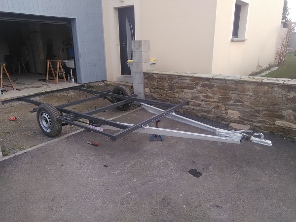

comme promis voici le résultat !!!

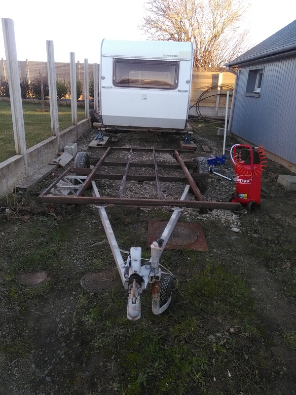

avant
après
reste à tout remonter ( et les câbles de freins qui arrivent lundi )
merci pour vos conseils
Nono

Message par Menhir22 » 26 févr. 2017 12:16
ben non,
c' est pas le même, tu l' as changé :mrgreen: :mrgreen:

Merci Pierre, avec de bons conseils le résultat est pas mal :D
