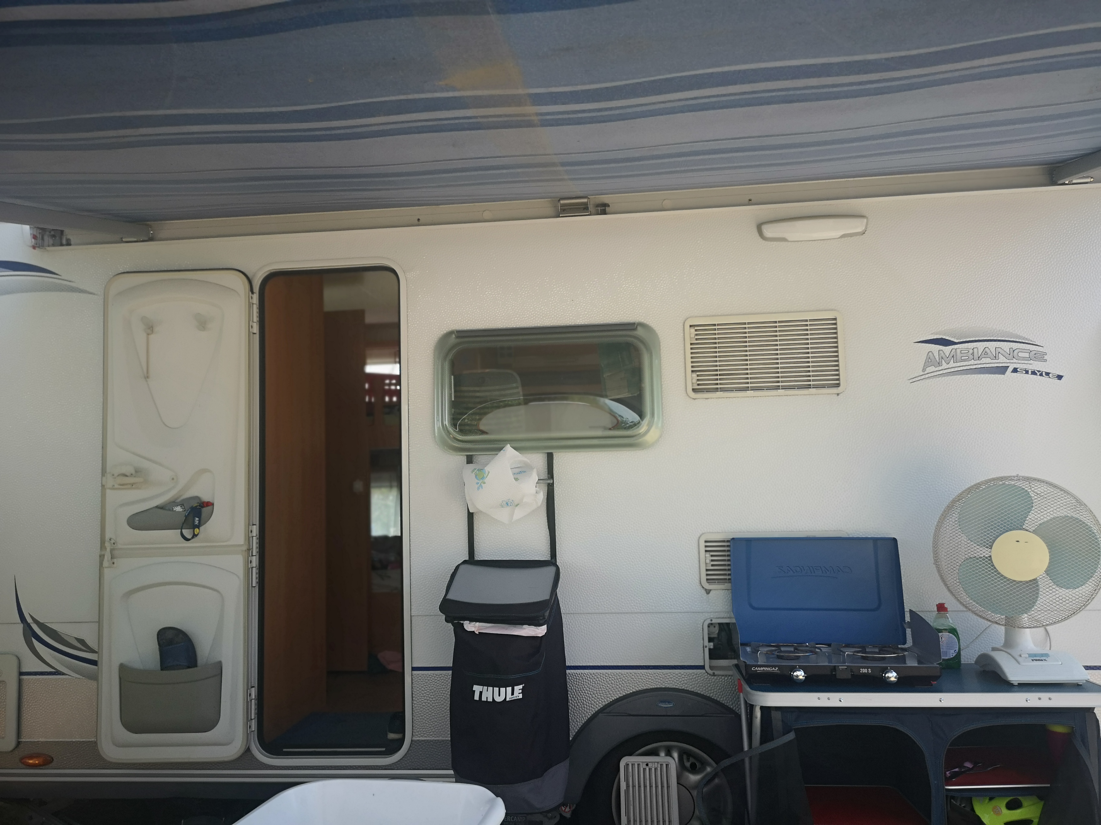

Bonjour a tous,
J'avais remarqué il y a pas mal de temps que sur le coin droit de la porte d'entrée de la caravane la tôle alu c'était déformé.
Aujourd'hui j'ai remarqué qu'en plus d'être déformé il y a une fissure qui es apparu.
Avez vous une idée de la cause?
Est ce que je peut avoir un recours chez Trigano pour une caravane de 2011?
Je pense que pour le recours rien a espérer mais je demande quand même.

Bonjour Aurélien,
Seule solution à mon sens :
Percer un petit trou de diam 2 ou 3 au bout de la fissure pour qu'elle ne se prolonge pas.
Remplir ensuite de silicone.

cela ne viendrait pas de trop lever avec les béquilles ?
Re: Déformation façade caravane
A priori, ce genre de soucis, c'est dû aux contraintes mécaniques. Notamment quand on roule un peu vite sur des routes vraiment mauvaises...
Mais logiquement cette fissure va finir par ne plus évoluer
mais sur la mienne j'ai rien fait que de surveiller et ça n'a jamais évolué !
mais c'est du panneau sandwich avec le collage d'autres matières donc différent d'une tôle seule
de ce fait la dilatation est différente

Les mauvaises routes et certainement une charge importante à l'arrière du véhicule. Il arrive la même chose sur certains campingcars avec soute arrière.... Trop de poids et surtout, châssis trop léger...

Sur mon ancienne Caravelair de 2000, j’avais aussi une fissure 25 mm de longueur dans l’angle supérieur droit du cadre porte.
J’avais à l’époque siliconé sans percer au bout de la fissure pour l’arrêter.
Ça a un peu bougé par après, j’aurais peut être du percer.......

Merci a vous pour vos réponses.
Avant de partir je vais bien mesurer la fissure,
Et remesurer en rentrant.
Je pense faire ce qu'indiana m'as conseillé.
Percé un trou pour arrêter la fissure et remplir de silicone.

Même déformation et fente sur mon Evasion Sterckeman de 1984,. La fente était présente en 1990. Un peu de silicone. Elle n'avait pas évolué jusqu'à ce que je me sépare de cette caravane en 1998.
