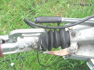

ah oui le bon vieux temps. Pour faire les manoeuvres on entourait l'index qui bloquait le coulissement de la tête d'attelage avec un sandow et certains en repartant oubliaient de l'enlever !. Surprise au premier freinage.
Par contre c'était génial en côte quand on devait s'arrêter. Un bon coup de frein et pas besoin de mettre le frein à main, la caravane retenait l'attelage.
Duster 150 TCE 4x4.
Re: Stabilisateur WS3000 WINTERHOFF
et qu'on finissais par bloquer avec un sandow ou un élastique !
- dscn0011.jpg (42.36 Kio) Consulté 10898 fois
