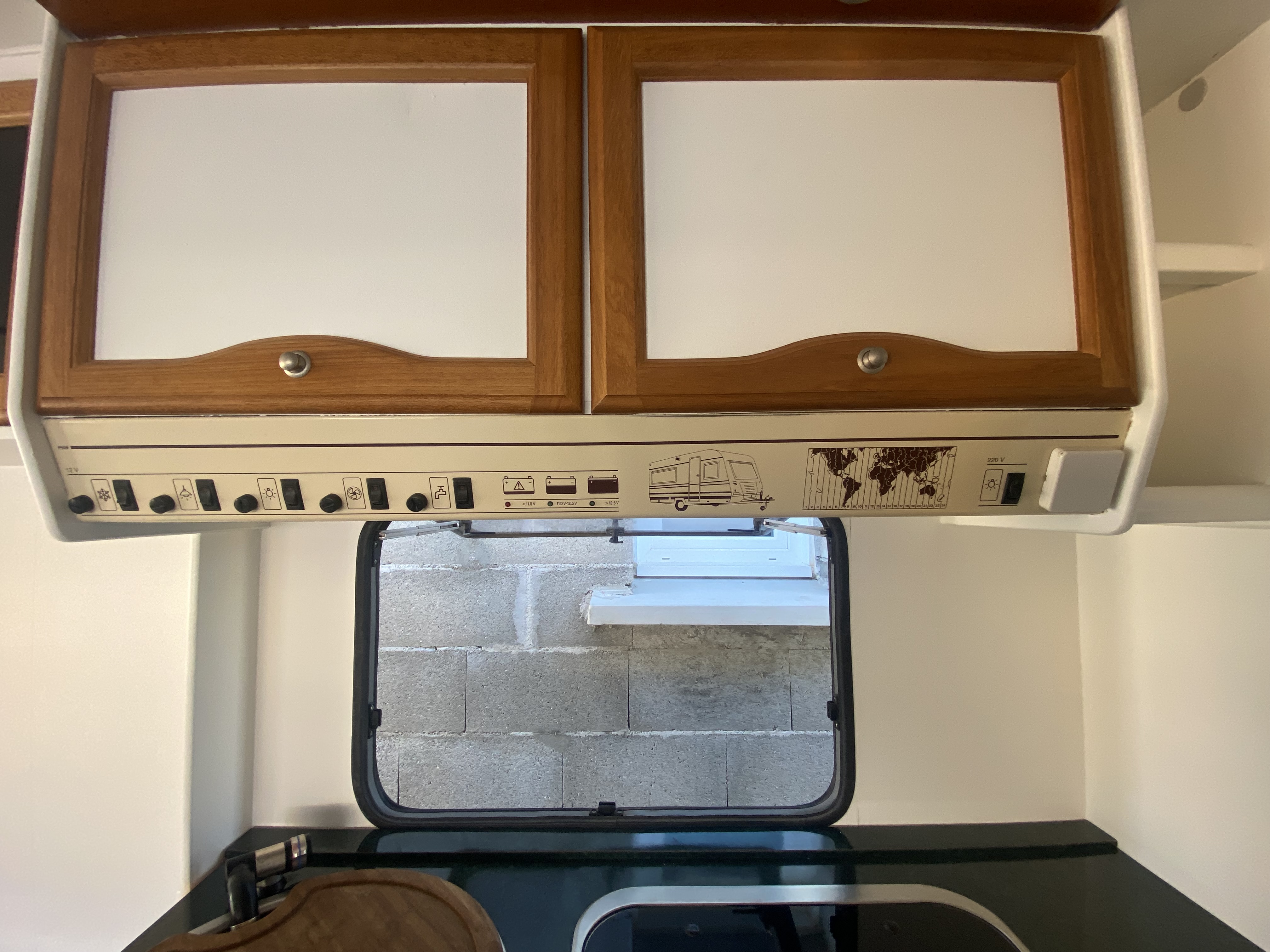

Je profite un peu des vacances pour avancer les travaux de la caravane.
L’intérieur est pratiquement tout remonté.
Il me reste à installer le wc, mais il va falloir que je bidouille un peu, car il faut que je le rehausse de 5cm, pour qu’il reprenne sa place d’origine.
Car avant il était posé sur du polystyrène et le bac à douche que j’ai viré.
Je mettrai un petit lavabo d’angle aussi.
La partie cuisine est remonté, le lit à l’avant aussi.
A l’intérieur il me manque plus que 2-3 finitions à faire, des caches vis à poser, enfin que des bricoles.
La partie électrique est finit, j’ai rajouté pas mal de prises, interrupteur…
J’ai fait un tableau électrique, il me manque plus qu’un chargeur à acheter pour me servir d’alimentation, là j’ai juste essayé avec un transfo que j’avais .
J’ai tout mi sous goulotte, je passerai les tuyaux d’eau dedans aussi.
J’ai modifié toute la partie 12v, tout ce commande depuis le bandeau au dessus de la plaque de cuisson.
Il va rester tout ce qui est matelas à faire.
Et après c’est à l’extérieur que ça se passe, le coffre, à faire le fond…
Sun Roller Princess 495 CP année 2000.

Message par greg01 » 22 août 2024 19:03
Merci pour les commentaires.
Non, je n’ai pas prévu de remettre une douche.
Il n’y a pas de chauffe eau non plus.
Sinon, j’ai passé une bonne partie de l’après midi couché sous la caravane pour repeindre tout le plancher dessous.
Ça m’a cassé, allongé sur des plaques de polystyrène extrudé pour pas trop me faire mal au dos sur les cailloux, j’en ai pris plein la tronche, mais au moins c’est nikel.
Ça fait propre , vu que j’avais du tout mastiquer au sika quand j’ai remplacé les tasseaux et diverse partie du plancher.
Une bonne chose de faite.
J’ai aussi remis une couche à l’intérieur du coffre.
