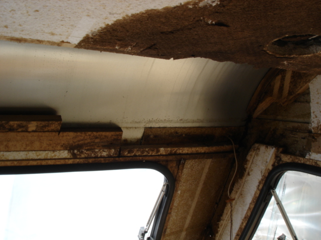

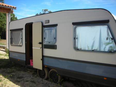

bonjour, voila je me lance dans la restauration de mon adria mystra 530.
pas mal de dégat paroi a refaire, plafond, planché, le mieu c'est de comencer par ou? peut on changer qu'une parti des tasseau? les tasseaux uniquement noir faut il les changer? puis je changer qu' une partie du plancher un peu genre remetre des rustine neuve coller vissé?
je ne trouve pas de polystyrene en 25mm, je vais voir pour me faire un fil a chaud pour recouper du 50mm en 2.
voila plein de question! :shock:
ci joint quel photo du depart.

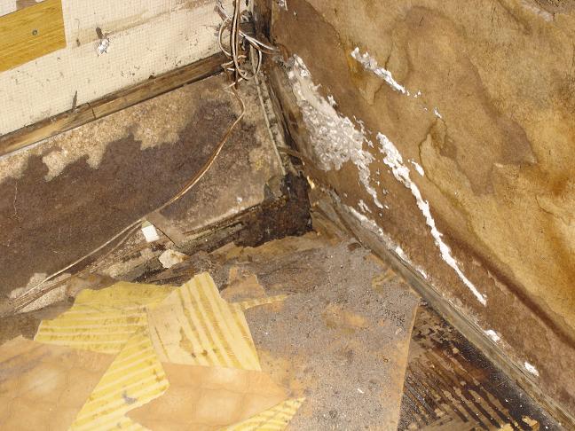

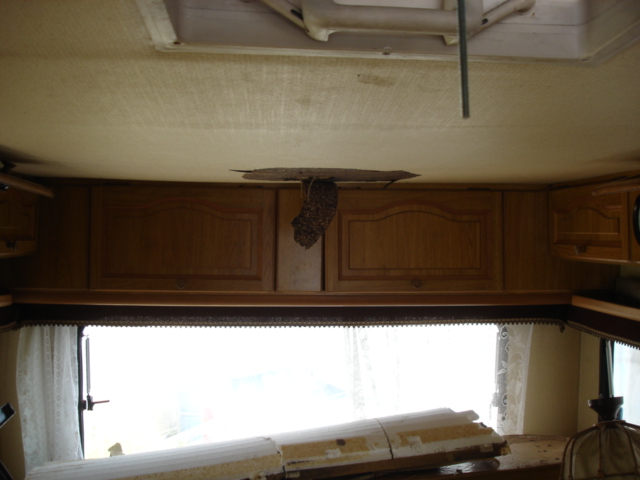

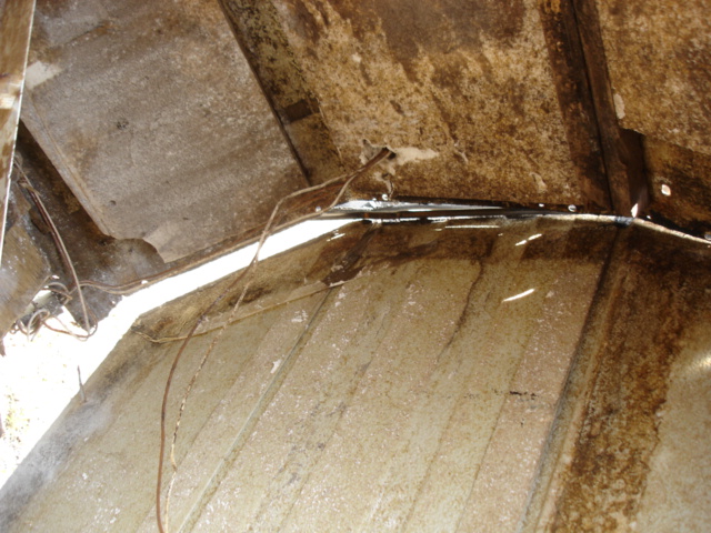

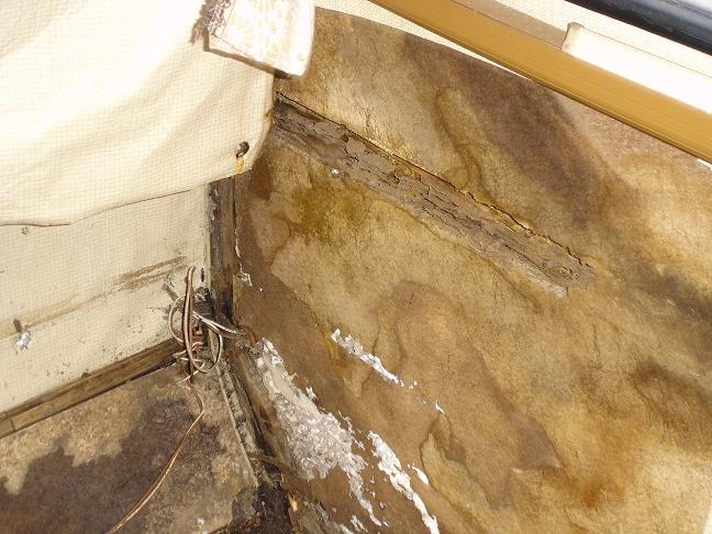

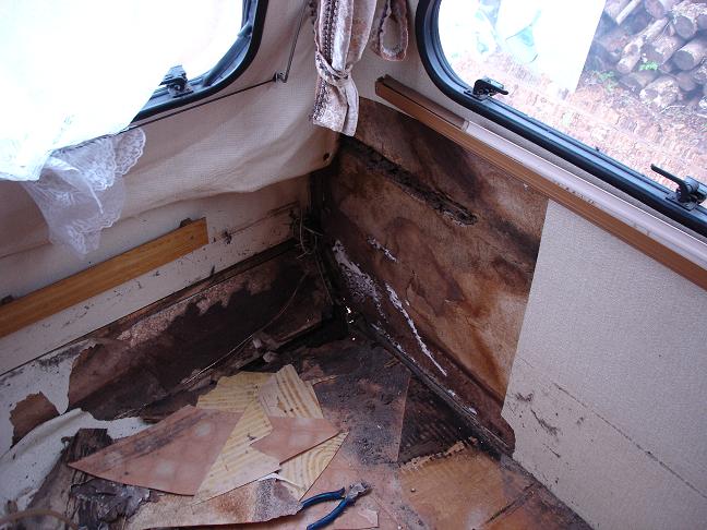

debut demontage
4 forum.jpg (79.82 Kio) Consulté 11668 fois
3 forum.jpg (77.61 Kio) Consulté 11668 fois
demontage
2 forum.jpg (83.14 Kio) Consulté 11668 fois

suite de la misere

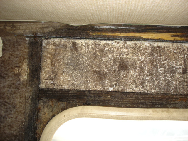

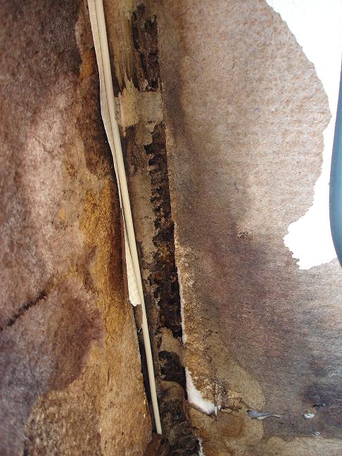

ses tasseau tout noir sont il a changer le couteau a enduire ne rentre pas dedans
Messages : 3083
Re: renovation adria
Message par angie » 10 mai 2012 19:03
tasseau noir = pourriture ,prise d'eau et j'en passe
donc oui tout ce qui est noir est à changer
faire du rafistolage c'est un peu idiot car ta caravane est ouverte en mauvais état
y revenir dans quelques mois ou quelques années ce serait dommage
donc nous on a changé tous ce qui étaient noirs...

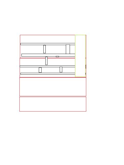

je ne parler pas de rafistolage, mais me poser la question est il vraiment nécéssaire de changer toute la longueur du tasseau quand le reste de celui si ai bon exemple photo 7.
idem pour le plancher je m explique j'ai fait un shema, en noir les tasseaux en rouge les panneau de ctp d'origine, en vert la partie en ctp réparé collé vissé
Sans titre.jpg (15.25 Kio) Consulté 11641 fois
Dernière modification par rino02 le 13 mai 2012 09:39, modifié 1 fois.

Commence donc par suivre le conseil de Freteurr ,travail sur l'étanchéité ; jonction des toles ....commence par les jonctions de tôles cotés et toit, ne démonte qu'au fur et à mesure (je parle des tasseaux et polytyrène, le CP tu peux l'enlever pour essayer de repérer tes infiltrations) D'ailleurs garde en tête cette notion , je prépare une liste de mes infiltrations et crois moi il y en a plusieurs .....
Fais plein de photos et des plans de tes montages tasseaux avec mesures ....avant de demonter.
Comme moi je pense que ton aventure va être longue donc certaines choses oubliées quand tu reconstruiras .
Pour ma part j'enlève tout ce qui est noir, surveille aussi ce qui est à coté , j'ai trouvé des tasseaux clairs qui étaient cuit et cassants .

personne pour me dire si ma réparation style rustine est bonne, moi meme je pense que c'est pa le top met reste perplexe, tout en pensant que le croisement des bois a une certaine résitance prouver, met sur une caravanne? ===1

Salut , pour pouvoir te répondre une petite photo serait bien ....tu n'as pas ça ?

Message par rino02 » 13 mai 2012 09:36
en fait ses les bord du plancher qui sont pourrie de la ou j'ai mis plus au un petit dessin pour expliquer ce que je voulais faire
